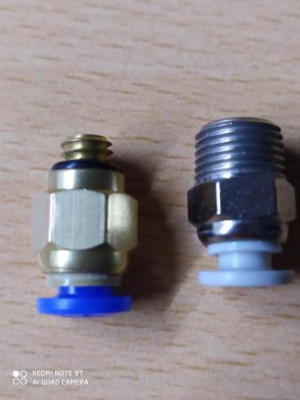

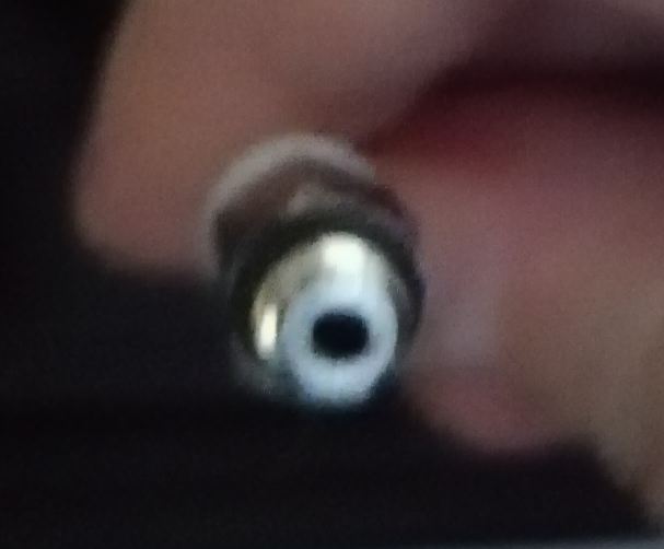

Meldro Inviato 29 Aprile 2020 Autore Inviato 29 Aprile 2020 1 ora fa, Killrob dice: si dal lato del connettore con il tubo inserito Ci sono stato 10 minuti ma meglio di così non sono riuscito a fotografarlo... 😞 Non riesco a mettere a fuoco nel dettaglio in maniera migliore... Cita
Killrob Inviato 29 Aprile 2020 Inviato 29 Aprile 2020 Tanto per capirci il tuo connettore è il dx o il sx? Cita
Meldro Inviato 29 Aprile 2020 Autore Inviato 29 Aprile 2020 1 minuto fa, Killrob dice: Tanto per capirci il tuo connettore è il dx o il sx? Quello a sinistra. Cita
Killrob Inviato 29 Aprile 2020 Inviato 29 Aprile 2020 8 minuti fa, Meldro dice: Quello a sinistra. ok quello piccolo allora.... aspetta che vado a cercare una vecchia discussione.... trovata https://www.stampa3d-forum.it/forum/topic/10010-modifica-connettore-bowden-ender/?tab=comments#comment-72462 leggi qui che @Carsco ha trovato e messo in pratica una ottima soluzione al tuo problema 1 Cita

Carsco Inviato 3 Maggio 2020 Inviato 3 Maggio 2020 Il 29/4/2020 at 21:11, Meldro dice: Mi sembra un'ottima spiegazione ed un'ottima soluzione!!!! Come dicevo altrove, ho incassato la stampante nella scrivania a muro e la parte posteriore mi e' inacessibile. CHE ROGNA inserire il filamento, e le ho provate tutte! Taglio a 45°, taglio a cuneo, taglio a Mondovi'... Da quando ho svasato il pezzo posso inserire il filamento MENTRE stampa, aggiungendone altro spingendo il precedente. Vai tranquillo. Se non hai lo svasatore usa una punta di trapano da 6.5-7mm senza pressare troppo fino ad arrivare al filetto ed eliminare il bordo piatto. 1 Cita
