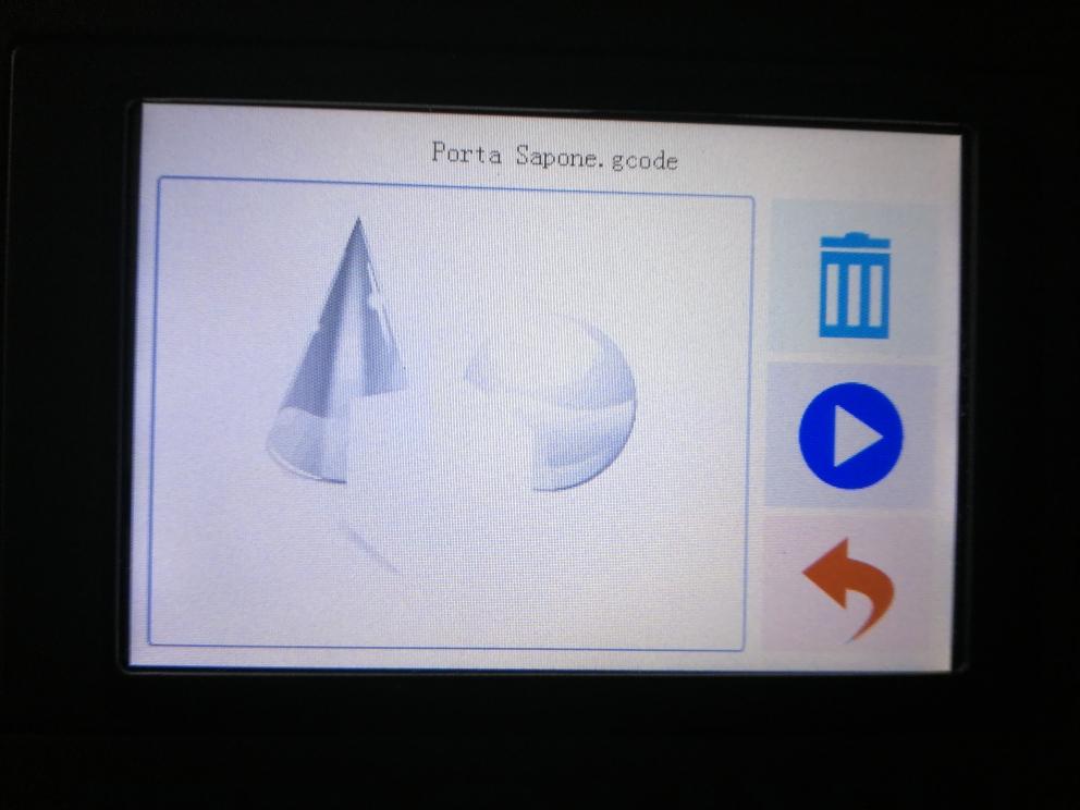

SandroPrint Inviato 29 Aprile 2020 Inviato 29 Aprile 2020 Buongiorno, ho notato che i file gcode presenti nella schedina sd arrivata con la stampante mi visualizzano un' anteprima sul display, mentre quelli creati da me (con Cura) no. Ho provato a cercare in rete ma non ho ancora capito come si fa a visualizzare la miniatura dell'oggetto sul display.... Cita

SandroPrint Inviato 29 Aprile 2020 Autore Inviato 29 Aprile 2020 Sulla Tronxy X5SA, si vede un thumbnail dell'esempio presente nella scheda SD. Mentre per i gcode scaricati da internet o creati da me mi visualizza la schermata vuota Cita

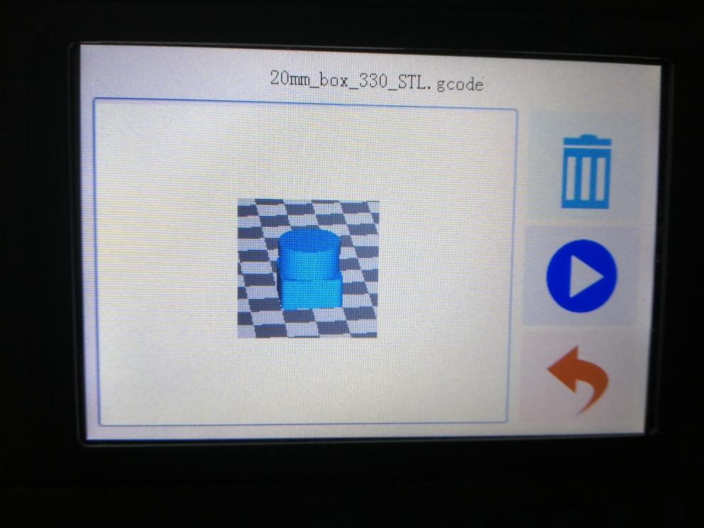

SandroPrint Inviato 29 Aprile 2020 Autore Inviato 29 Aprile 2020 1 ora fa, Basilietto dice: Carino... probabile ci sia qualche slicer particolare che te lo permette Si hai ragione! nella scheda SD c'era anche lo slicer della Tronxy che io non avevo installato in quanto sapevo essere basato su una versione vecchia di Cura. L'ho installato ora ed in effetti crea anche la miniatura, che viene salvata all'inizio del Gcode con una serie di comandi M4010 tipo: M4010 I0 T1527 'ffff330042283018ffff3128422830171......... M4010 I1527 T353 '0841ffff300742283005ffff30bb843.......... Ho quindi cercato in rete e c’è un plug-in che usa proprio questo comando. Ho quindi installato il plug-in su Cura 4.6 e funziona! Ovviamente il gcode è leggermente più grosso (50 kb nel mio caso) Allego il plug-in di cui sopra, non so se sia usabile su tutti i display touch….provatelo! ChituMods.zip 2 Cita

SandroPrint Inviato 29 Aprile 2020 Autore Inviato 29 Aprile 2020 In realtà son partito da stl e con l'ultimo plug-in mi crea l'anteprima di stampa, il gcode viene proprio integrato con i bit dell'immagine. Cita
