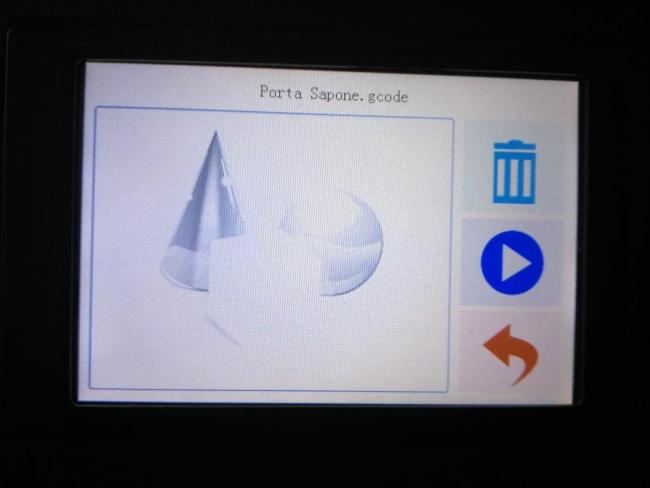

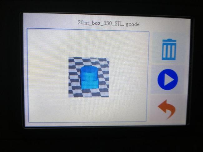

SandroPrint Inviato 29 Aprile 2020 Autore Inviato 29 Aprile 2020 Io ho fatto proprio così, ho copiato il file nella directory C:\Program Files\Ultimaker Cura 4.6\plugins\PostProcessingPlugin\scripts Ho riavviato Cura, poi Estensioni>Post-elaborazione>Modifica Codice G ho aggiunto lo script "Insert mods for Chitu boards" Quando fa lo slice aggiunge delle righe all'inizio del gcode che rappresentano l'anteprima. Cita
hokuro Inviato 30 Aprile 2020 Inviato 30 Aprile 2020 vi aggiorno: script installato con successo, g code generato con i nuovi codici. anteprime non visualizzate. non so nemmeno se è fattibile sulla alfawise u30. vabbè, provare ci voleva poco ed era solo uno sfizio Cita
