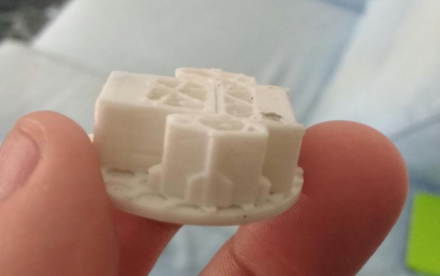

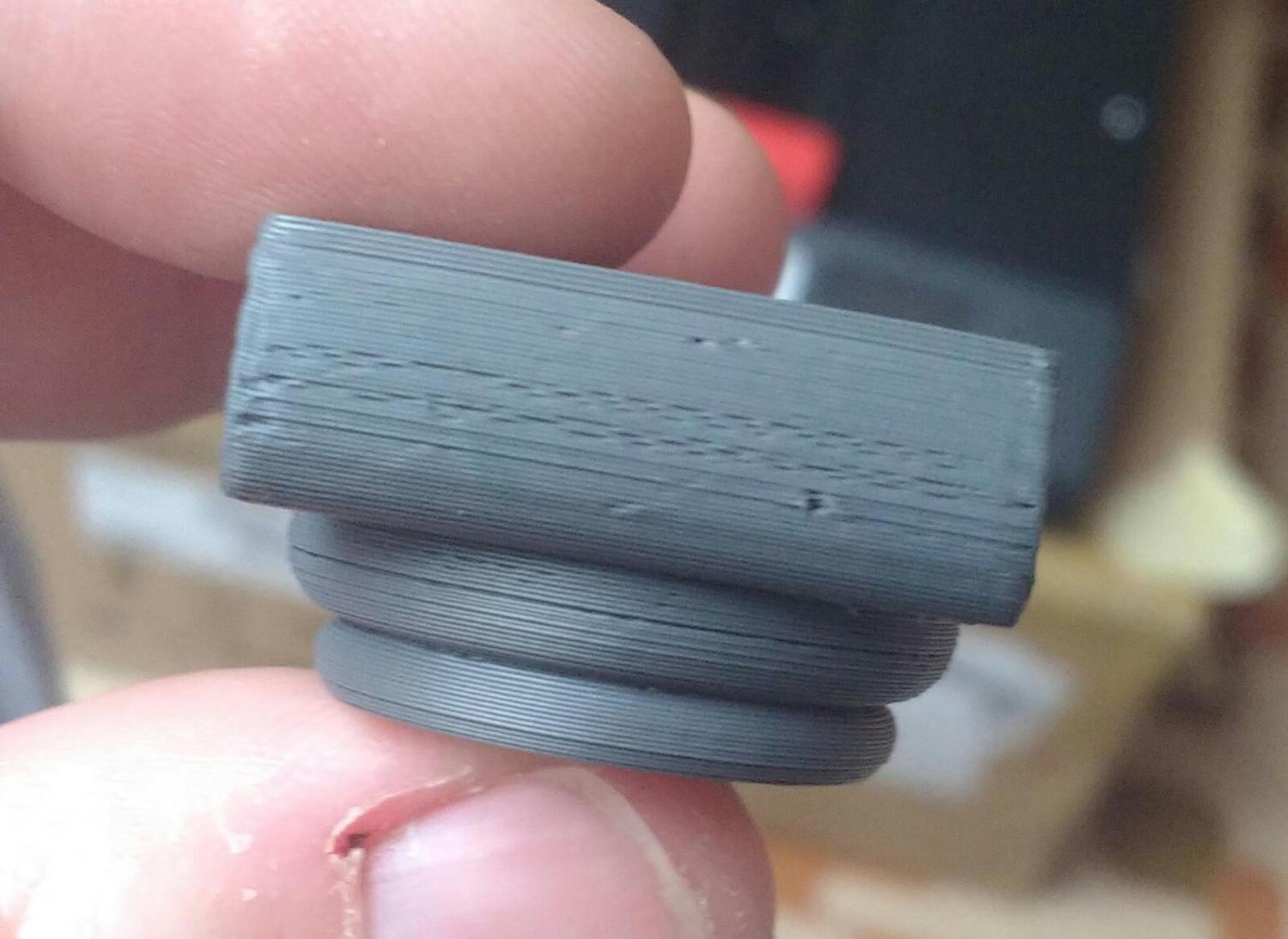

Ciao Daino,
ho lo stesso tuo problema, sì sono un novizio di stampa 3d ma sul resto programmazione/hardware/problem solving posso dire la mia.
A me, stesso modello acquistato 15gg fa succedeva la stessa cosa, ho pensato fosse il firmware della scheda della stampante e da bravo smanettone ho provato ad aggiornarlo: APRITI CIELO!
L'ultilma versione la 1.15 rilasciata da loro mi ha bloccato tutto (su schermata LOGO senza possibilità di fare altro anche via USB) e sono dovuto entrate proprio dentro alle ROM della motherboard per re-installarla  con l'originale 1.12... così come spiegato qui: https://www.cnx-software.com/2020/02/04/how-to-recover-from-a-bad-firmware-upgrade-on-anet-et4-3d-printer/
Quello come dicevo l'ho risolto, la macchina è ripartita MA non è stabile, la livellazione fa come gli pare, una volta stampa 10 no, ho continui bloccaggi del filo che si intasa... un gran divertimento, quindi: OCCHIO ad mettere le mani al firmware.
Secondo alcuni "ben informati" il problema potrebbe sì essere i vari gcode che generi, io da programmatore pensavo che un file finito fosse sempre buono... no! Ogni Gcode è bello a mamma sua 😉
Morale della favola in 20gg ho stampato completamente (no test, di quelli ne ho fatti) 4 pezzi: 4x4x4 diciamo, con risultati variabili di layering ed errori.
LA COSA CHE MI MANDA NEI PAZZI anche se fai un test OK, tipo il "cubo" o 5 quadrati sui punti critici, pensi di aver livellato tutto, estrusore ok, piano ok, temp ok, lanci la stampa è NON VA, o va male o va come gli pare.
RIPETO: sono nuovo del settore ed ho una macchina bloccata e sbloccata, ma STABILITA' ancora non so nemmeno cosa sia.
Non per buttarti giù, ma credo che i video che anche tu hai visto dove tutto funziona e si stampa... siano state allegre "demo" per non dire frodi. C'è da lavorare tanto per stampare a modo, lo sospettavo e ora sono sicuro. Magari con una stampante da 1000€ questo non accade... con una da 150€... forse sì.
Spero di averti dato qualche info utile
Ciao
PS: ti allego delle foto con file finiti e non e magari prove da fare, usando: CURA 4.6 config/printert per ET4 come la fa lui. Ne ho anche altre versioni tweak, ma per esperienza meglio procedere col metodo scientifico: fai una prova, la ripeti se non va, ok muovi alla prossima prova ecc... io ancora non sono arrivato a fine. Sarò stato sfortunato?

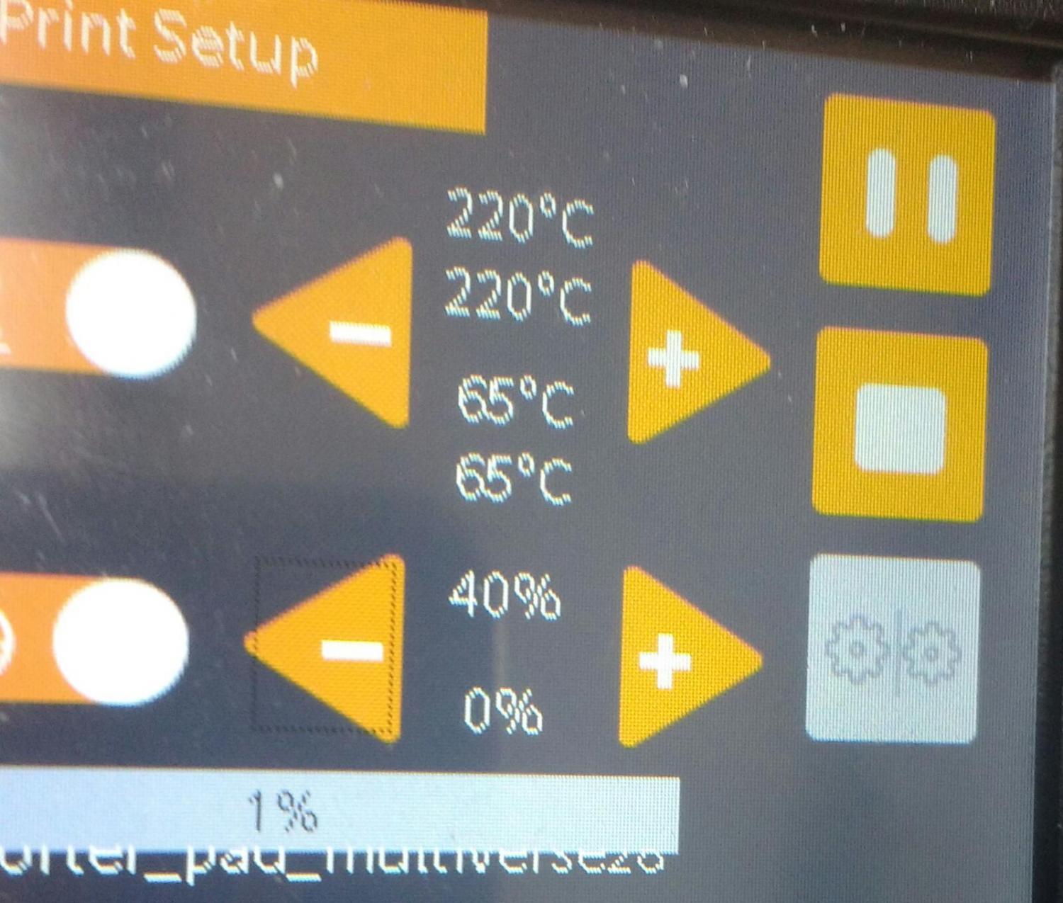

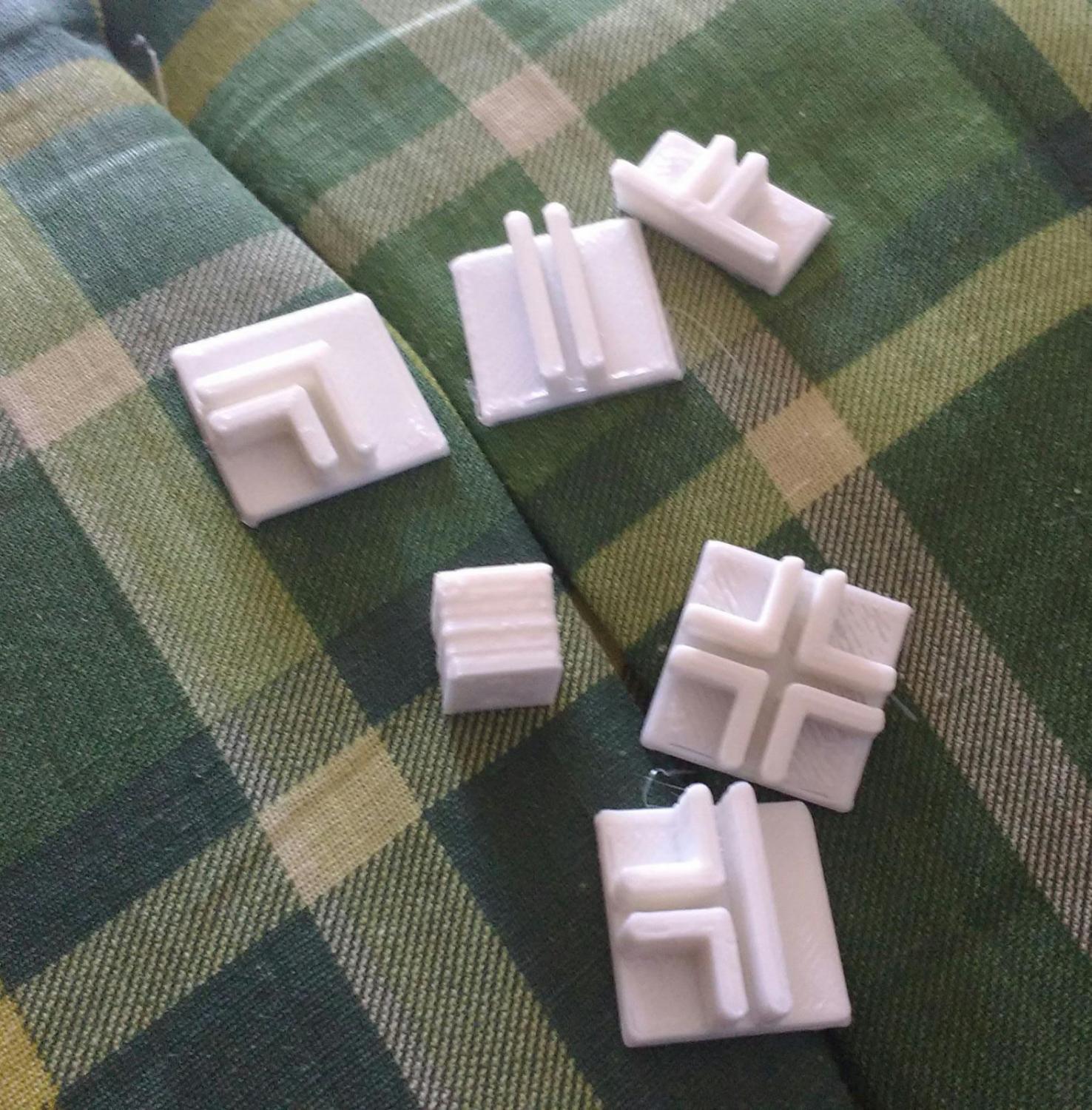

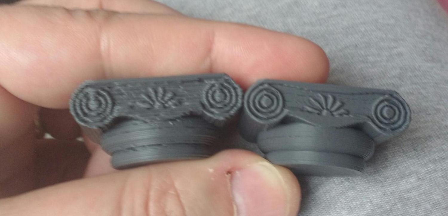

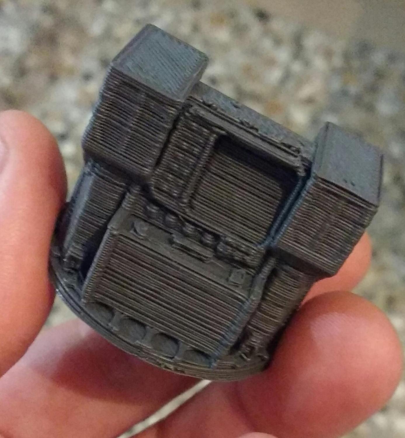

DAINO x te le prime cose fisse che ho RE-imparato, sempre con cenere sulla testa come dicevo precedentemente e metodo sperimentale:
  • Ri formatta la tua SD card, non mi chiedere ma fallo.
  • Livelli si ok, ma tanto fa come gli pare stai pronto con le manovelle a ritoccare uno o più angoli (sarà eresia ma a me funziona), se vai priano (vedi sotto) non fai casini, pinzette e cutter per i "ciuffi" da eliminare.
  • I livello ecco qualche suggerimento:
    1. temp 215 e 60 ma anche 220/65 specie per il primo layer
    2. primo layer almeno per me 40% di velocità poi incrementi ma non più di 80%
  • Stampati 4 file di seguito senza errori grossolani (poi spiego) a 0,4/0.3/0.2 e 01.5 sempre con 20% infill.
    DEVO CAPIRE COME FARE, ma mi ha dato alcune dritte un video di config su Slic3r anche se poi sto usando il profilo default che c'è su cura 4.6.1 con quei piccoli accorgimenti
Scazza ancora ogni tanto l'asse Z sbarella, sarà la velocità? Boh? Capirò ma sono alla IV stampa di seguito senza toccare settaggi che non voglio. Vedi allegati 2 pezzi identici nei settaggi ma 0.2 e 0.4
Il primo layer a me non attacca benissimo sto provando diverse soluzioni... per ora nastro carta( ma in ufficio ne ho di più porosi) e velocità bassa hanno fatto veramente tanto, una volta che inizia va.
