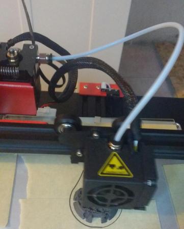

Zpixel Inviato 1 Maggio 2020 Condividi Inviato 1 Maggio 2020 Ah dimenticavo i tubi in alto. meglio così separati e quello del filamento l'ho accorciato perchè sì era piegato male... anche meglio coì 5cm in meno. I tubo dei cavetti con una fascetta (di quelle in dotazione) sta bene così semi volante Cita Link al commento Condividi su altri siti Altre opzioni di condivisione...
