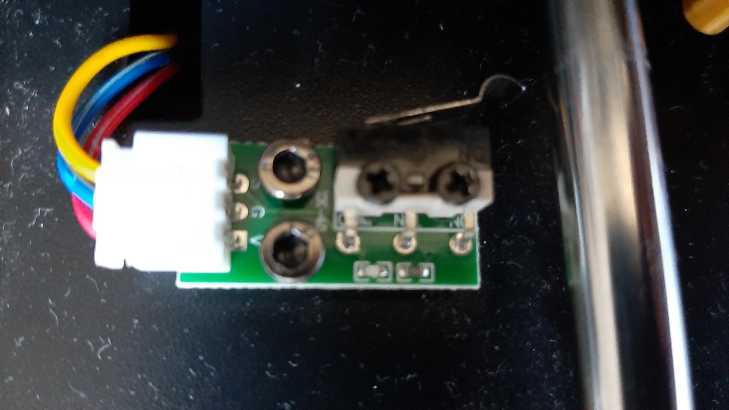

EMOZIONE Inviato 6 Maggio 2020 Autore Condividi Inviato 6 Maggio 2020 Grazie, darò uno sguardo ai tutorial del sito che mi hai indicato, e ti faccio sapere, cosa ho risolto. Per quanto riguarda la ventola Noctua, ho visto vari tutorial, e mi sembra di capire che bisogna tagliare i fili e saldarli, e questo io purtroppo non so farlo e non sarei capace di farlo,non ci si può inventare elettricisti da un giorno all'altro, pensavo che bastasse avvitare le quattro viti al posto della ventola "rumorosa" ed avrei risolto, ma non è così, almeno credo. Comunque io ho bisogno dei finecorsa per la mia Anycubic i3 mega S, e 6m di cinghia con pulegge sempre per la mia stampante Anycubic. Di certo ti aggiorno per quello che farò! Buona serata Ciao Joker78 P.S. Gli endstop montati sulla mia Anycubic sono quelli giusti ed originali, quelli che ho visto su Amazon ed in giro sono "morfologicamente diversi, forse sono universali, e non me ne rendo conto, quelli che ho visto in giro sono quasi uguali, ma differiscono per i fori delle viti per fissarli sulla base della mia stampante 3d. Gli endstopo che ho in dotazione hanno due fori al centro, mentre quelli che ho cercato ne ha uno solo e quindi non posso fissarli con tutte e due le viti che fermano il mio finecorsa della mia stampante. Cita Link al commento Condividi su altri siti Altre opzioni di condivisione...

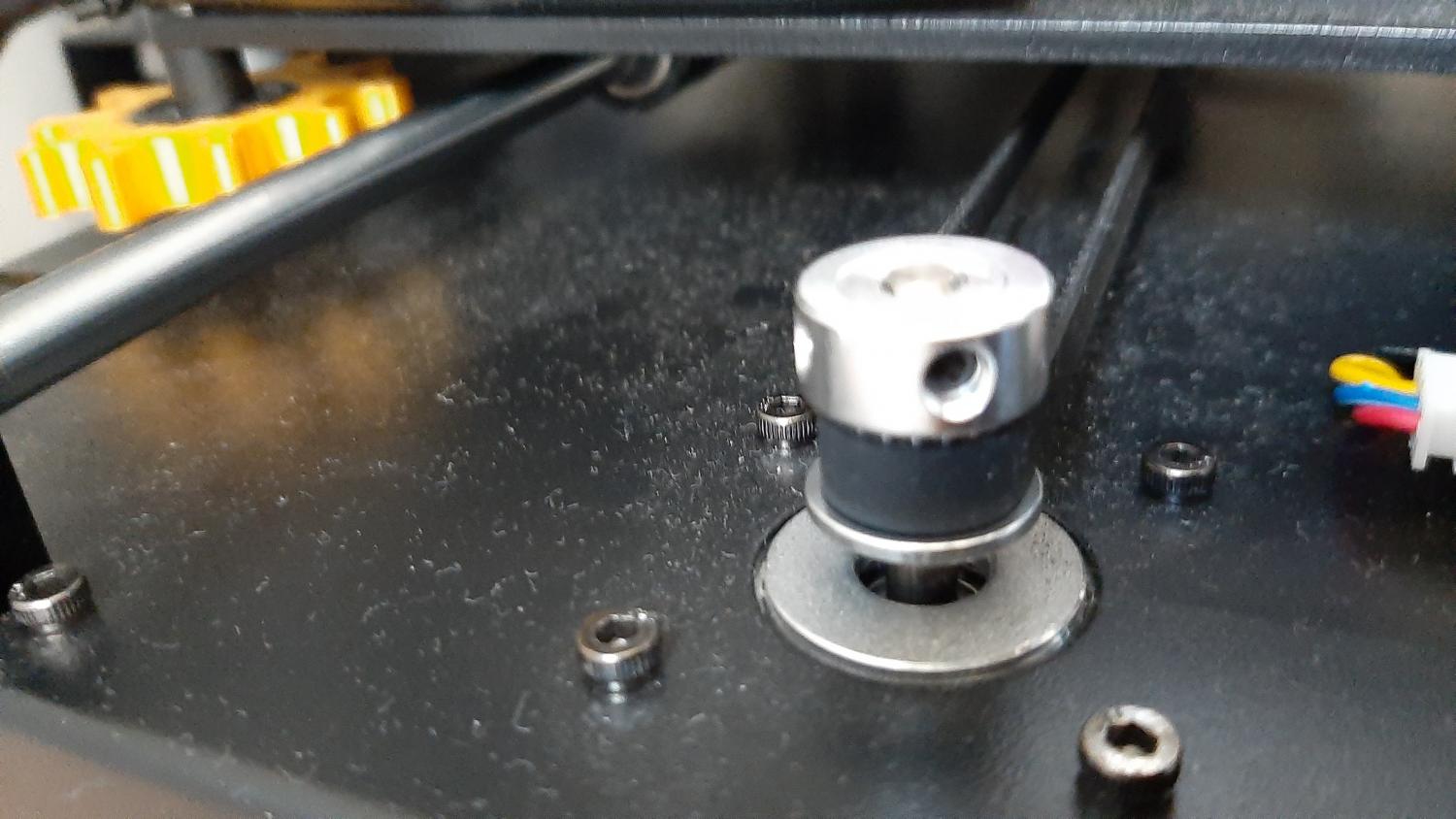

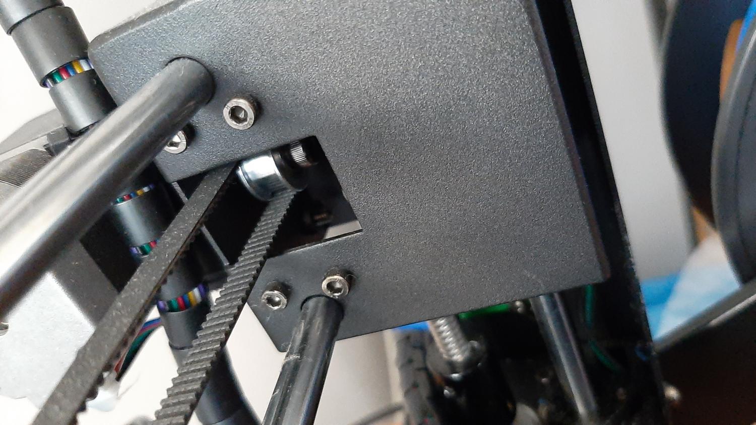

EMOZIONE Inviato 7 Maggio 2020 Autore Condividi Inviato 7 Maggio 2020 Dunque, per quanto concerne le cinghie e pulegge, ho visto che sia sul piano x e quello delle y le pulegge: una è liscia e l'altra è dentata, ma non ho potuto contare i denti di esse, perchè sono coperte dalla cinghia dentata. l' endstop che ho ricevuto insieme alla stamante è questo in foto : Mentre le cinghie e le pulegge sonon queste: Quindi se prendo le GT2, dovrebbero andare bene, il problema resta gli endstop Su Amazon quando cerco finecorsa per Anycubic ie mega S mi da questo endstop: https://www.amazon.it/finecorsa-stampante-RepRap-Mendel-Arduino/dp/B07JJNHN9G/ref=sr_1_fkmr0_1?__mk_it_IT=ÅMÅŽÕÑ&dchild=1&keywords=finecorsa+Anycubic+i3+mega&qid=1588871088&sr=8-1-fkmr0 Come puoi notare è simili ma non uguale a quello che ti ho messo in foto, e non so , se si può adattare alla mia stampante? Per le cinghie queste fornisce Amazon: https://www.amazon.it/Puleggia-stampante-i3-pezzi-alluminio-Eewolf/dp/B07FQQYMMB/ref=sr_1_fkmr0_1?__mk_it_IT=ÅMÅŽÕÑ&dchild=1&keywords=cinghia+dentata+Anycubic+i3+mega+S&qid=1588871469&sr=8-1-fkmr0 Grazie per l'aiuto molto utile e prezioso buona serata. Per quanto concerne i contatti sul sito dell'Anycubic, ho fatto richiesta del materiale con tre EMAIL, nessuna risposta... Volevo chiederti esiste anche la filiale italiana di Anycubic? Così scrivo anche a quella italiana. P.S. Da un lato c'è la puleggia liscia e dall'altro capo una dentata.sia sul piano X che delle Y Cita Link al commento Condividi su altri siti Altre opzioni di condivisione...
Killrob Inviato 7 Maggio 2020 Condividi Inviato 7 Maggio 2020 non so se quelli che hai preso vanno bene ,l'unica è provarli, ne attacchi uno su X magari e provi a fare home, lo premi tu a mano e vedi se si ferma, se si ferma sei a posto e poi puoi andare a cercare su thingiverse, se non sei in grado di disegnarlo da solo, un adattatore ceh mi pare di averne visti diversi. Non esiste una filiale italiana di anycubic, però ho visto che hanno un canale su facebook, se hai un account vai sul loro canale e chiedi li. la cinghia va benissimo e sembra che anche le pulegge siano a 20 denti 1 Cita Link al commento Condividi su altri siti Altre opzioni di condivisione...
Tomto Inviato 7 Maggio 2020 Condividi Inviato 7 Maggio 2020 12 minuti fa, Killrob dice: la cinghia va benissimo e sembra che anche le pulegge siano a 20 denti confermo . L i3 mega come anche il 90% delle altre stampante utilizza puleggia 20 denti 1 Cita Link al commento Condividi su altri siti Altre opzioni di condivisione...
