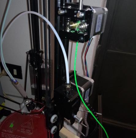

Sulla prusa ho montato un carrello per poter mettere un estrusore diretto singolo od uno doppio bowden. Come estrusore diretto ho usato un BMG all metal clone della Fysetc, gola all metal chimera, heatblock mk8 (perchè avevo molti ugelli mk8). Non ho provato la massima velocità ma ho stampato senza problemi a 80 mm/s con nozzle da 0,8 mm, larghezza di esrrusione di 0,9 mm e altezza del layer di 0,5 mm.
IMG_20200503_121416.thumb.jpg.27a9f065e435672a6e33ebd97696fba7.jpgIMG_20200503_121437.thumb.jpg.b8b6ca604b8729cb6918aad29b9c3ff2.jpg
Inoltre riesco a stampare fino a 330 °C poi il mio sensore 3950 100 kohm impazzisce e mi segna temperature senza senso.
Nella delta ho 2 estrusori bowden di cui uno BMG all metal clone della Fysetc e l'altro recuperato quando ho sostituito quello della prusa e come hotend un V6 clone con un adattatore a Y. Nella delta non ho provato velocità o temperatura elevate forse per questo non ho notato differenze tra gli estrusori.
Nei miei BMG clone è un po' più fastidioso la sostituzione del filamento ma alla fine non troppo.
Ho notato che i doppi ingranaggi BGM hanno denti più piccoli quindi nello spazio tra un dente e l'altro rimangono residui di filamento.
Il BMG all metal secondo me è meglio perchè tutti gli ingranaggi sono in metallo, l'unica parte in plastica e la rondellina della molla.
