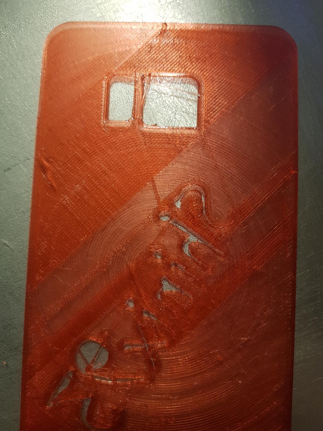

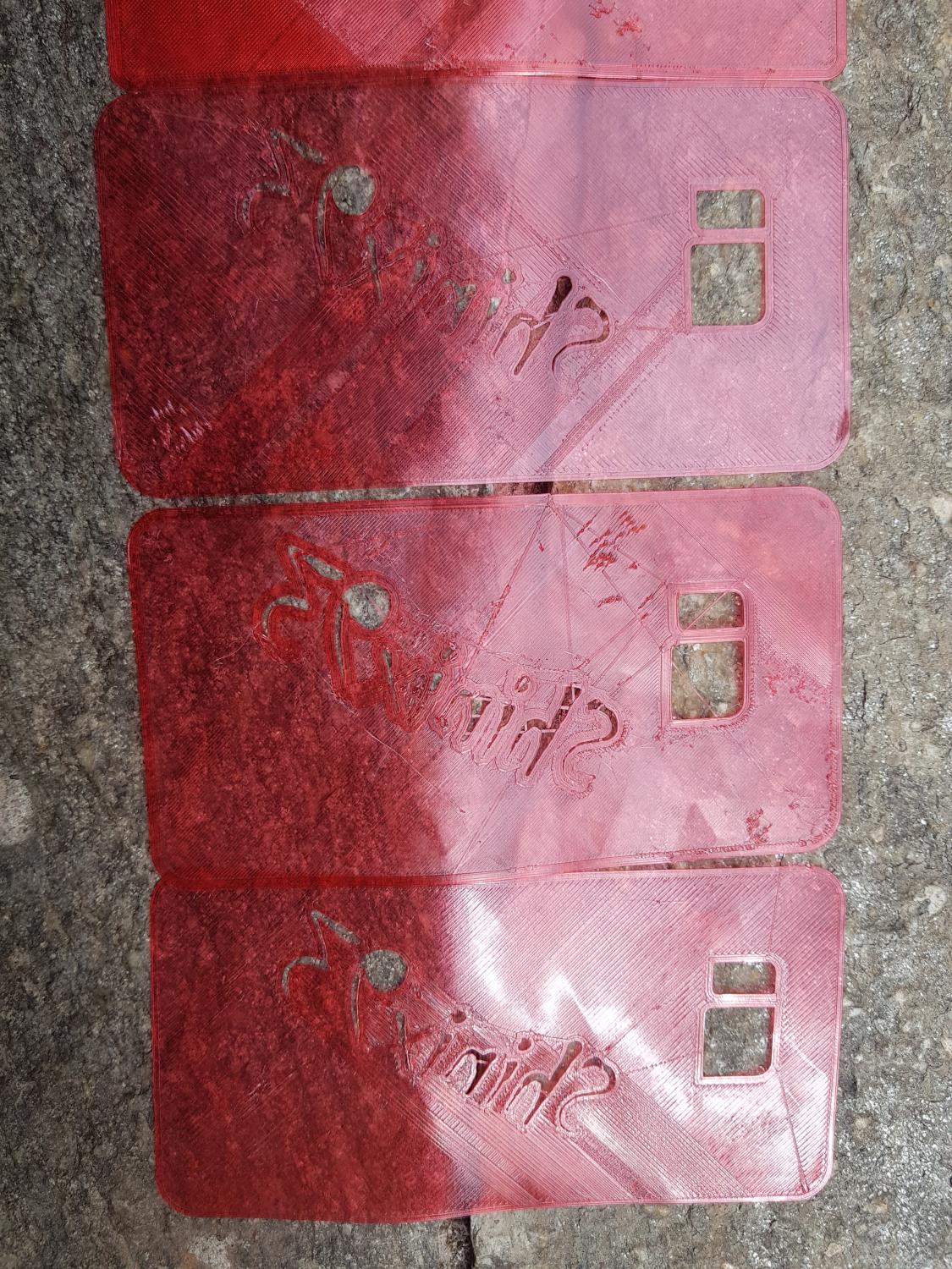

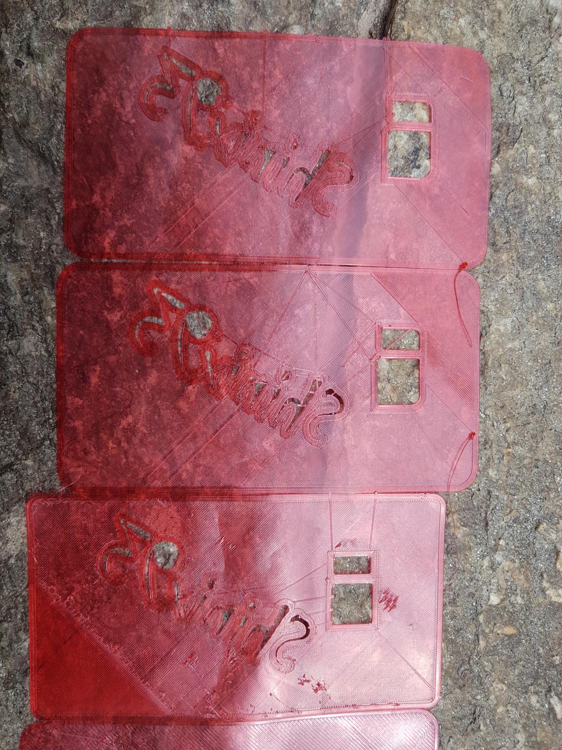

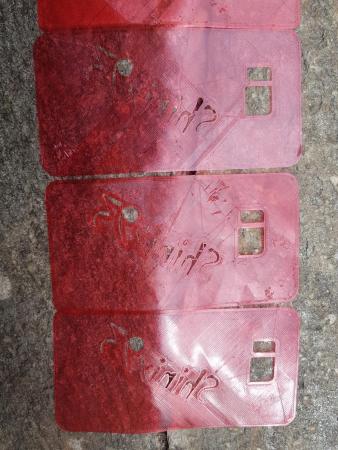

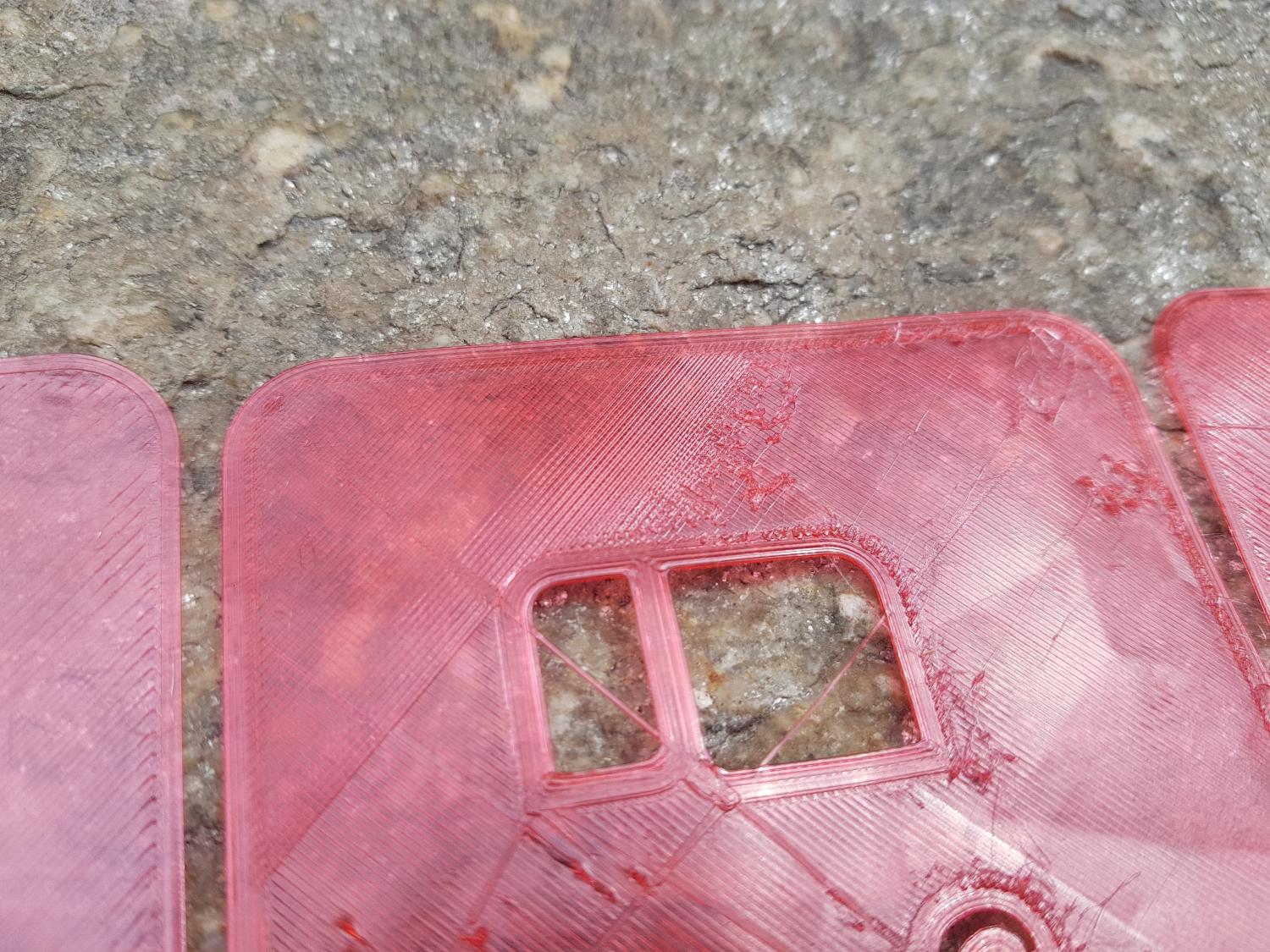

Shini3D Inviato 30 Aprile 2020 Condividi Inviato 30 Aprile 2020 Salve a tutti, volevo stampare una cover disegnata da ma con appunto del tpu già utilizzato in precedenza con gli stessi parametri, 6mm 45mm/s di retraction (stampanto il classico polipo perfetto) e velocità 35 mm jerk 5 accelerazioni a 400 Il primo layer me lo stampa una favola, dopo un pó che stampa il secondo il filamento viene sputato fuori dal feeder come se il motore girasse al contrario con conguente blocco della stampa, il filamento è filaflex estrusore doppio ingranaggio ho fatto diverse prove, ho abbassato la retraction fino a disattivarla, alzato la temperatura da 190 a 200 ho abbassato la velocità da 35 a 30 poi 25, cambiato slicer cura poi Simplify poi prusa slicer ma niente il risultato è sempre identico e sempre dopo che ha finito tutti i perimetri e inizia il riempimento Cita Link al commento Condividi su altri siti Altre opzioni di condivisione...

Shini3D Inviato 1 Maggio 2020 Autore Condividi Inviato 1 Maggio 2020 14 ore fa, hokuro dice: a me viene scaricato il filo, ma solo a fine stampa, quando dò a cura stl non chiusi ne avevo sentito parlare di questi stl non chiusi, ho cercato in rete e ho trovo questo articolo che parla di come riparare le mesh non mainfold con meshmixer, è spiegato anche bene il concetto, effettivamente il mio stl ha problemi, se al posto di mettere linee metto concentriche nel riempimento si vedono benissimo i poligoni che compongono la mesh, provo a riparare l'stl e faccio sapere. 3 ore fa, marcottt dice: Ma in pratica scarica il filo? Hai guardato dentro gcode se veramente c'è un comando di ritrazione? Inviato dal mio tablet utilizzando Tapatalk si, finisce il primo layer ( meraviglioso) fa i perimetri interi esterni del secondo layer poi inizia a fare il riempimento del secondo e li dopo un paio di minuti inizia a ingarbugliarsi il filo nel feeder e pian pian si scarica tutto, osservandolo ho notato che i motori girano sempre ne verso giusto, sembra che dopo che si ingarbuglia faccia un giro strano il filo fino a fare in modo che si scarichi del tutto. Ho analizzato il Gcode ma non ho visto nulla di insolito, lo posto comunque nel caso vogliate dargli un occhiata EDIT ho visto questo del canale di prusa spiega il perchè l'stl è morto e perchè è un ottimo formato il .3MF solo non ho capito come trasformare o esportare direttamente i file in questo formato. EDIT2: ho provato a fare la procedura descritta nell articolo ma non cambia nulla alla mesh, premo "autorepair" e compare per 1 millesimo di secondo la scritta "computing" poi sparisce e sembra non fare nulla, ora sto provando di nuovo con prusa slicer, la cosa che non mi spiego è perchè il primo layer anche se lo stampo veloce con retrazione a 6mm e 45mm/s lo stampa perfetto ma il secondo non lo digerisce. Grazie Edit 3 Niente da fare il problema si è ripresentato nello stesso modo Non so cosa provare sinceramente.. aridaje COVER.gcode Cita Link al commento Condividi su altri siti Altre opzioni di condivisione...

hokuro Inviato 1 Maggio 2020 Condividi Inviato 1 Maggio 2020 a me lo tira proprio indietro. tu invece dici che l'estrusore gira corretto ed è il filo che si ingarbuglia e torna indietro. mi viene da pensare che da qualche parte successiva all'estrusore impunti Cita Link al commento Condividi su altri siti Altre opzioni di condivisione...
Shini3D Inviato 1 Maggio 2020 Autore Condividi Inviato 1 Maggio 2020 Adesso, hokuro dice: a me lo tira proprio indietro. tu invece dici che l'estrusore gira corretto ed è il filo che si ingarbuglia e torna indietro. mi viene da pensare che da qualche parte successiva all'estrusore impunti Forse è colpa del mk8 e della modifica però non mi spiego il primo layer.. c'è qualche hot end migliori per i filamenti flessibili? Cita Link al commento Condividi su altri siti Altre opzioni di condivisione...
