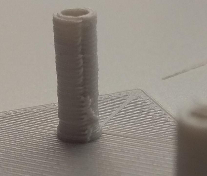

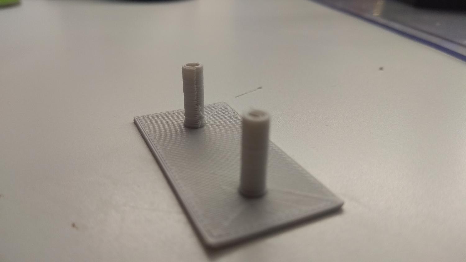

Ciao a tutti,
il mio viaggio attraverso il mare delle calibrazioni continua.
Resto sorpreso come un Trasloco possa rovinare mesi di calibrazioni, ma pazienza.
Risolto il problema del top layer stavo regolando la retraction stampando due torrette.
Mi accorgo di un difetto che ho ogni layer circolare, spero si veda in foro.
Qualcuno ha idea di cosa possa essere? Jerk?

che slicer hai usato? qualsiasi tu abbia usato provane un altro,e vedi se ti fa lo stesso problema, a me faceva un difetto simile con cura, hai per caso attivo coasting ? se usi cura hai messo un valore diverso da 0 su distanza del riempimento parete esterna ? perchè il problema sembra sulla cucitura..

Ho usato Simplify3d, proverò con slic3r che però mi fa sempre delle stampe peggiori.
Non sono un drago nella configurazione del slicer
quello è lo z seam sarà sempre presente, più o meno evidente, e considera che più è piccolo il cilindro più sarà evidente

vero, ma in questo caso potrai solo diminuire il problema, non eliminarlo del tutto
