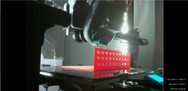

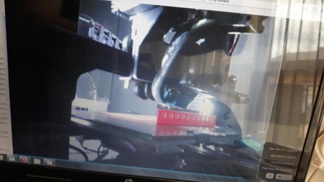

invernomuto Inviato 30 Aprile 2020 Inviato 30 Aprile 2020 2 ore fa, Meldro dice: Volevo attrezzarmi con Octoprint perché non posso tenere la stampante in casa ma andrà in garage. Pre.domanda: è una buona scelta, Otcoprint, oppure finisce che spendo un cenitinaio di euro per qualcosa che poi non sarà così utile? Prima impressione mi sembra quasi essenzial per fare quello che ho descritto sopra... ma potrei sbagliarmi. Confermo la tua prima impressione e le parole di @Whitedavil, sono soldi ben spesi. Una webcam, Octoprint (e un alimentatore adeguato, quelli del telefono normalmente NON vanno bene, o ne compri uno specifico o al limite tira due fili dall'alimentatore e prendi un regolatore di tensione per dargli i 5V che gli servono) a mio avviso ti cambiano le vita, specie se la stampante ce l'hai in un altro locale. Con Cura usi il plugin per octoprint e non userai mai più la SD, fai lo slicing del pezzo in cura, hai il bottone "print with octoprint" direttamente in cura, lo premi e parte la stampa da remoto. Ovviamente puoi monitorare la stampante da qualunque dispositivo abbia un browser, volendo anche esterno alla rete, se apri all'esterno le relative porte di Octoprint. C'è pure un plugin per telegram eventualmente... Andrai alla stampante solo per staccare i pezzi dal piatto o quando necessario. Io ci flasho pure il firmware sulla scheda. Una volta provato, non torni più indietro, è davvero una svolta. 2 ore fa, Meldro dice: E ora andiamo al dunque, vi chiederei gentilmente delle conferme in merito è quanto segue perché non l'ho trovato esplicitato nei vari tutorial. - può Octoprint, accendere e spegnere la stampante? Sì, devi montare un relé sul cavo di alimentazione e collegarlo al Raspberry Pi. Non è complicato, ci sono dei video in rete. 2 ore fa, Meldro dice: - Octoprint stesso ha una funzione di wakeup online o deve rimanere sempre acceso? Anche io lo tengo sempre acceso (ne ho 2 per le due stampanti), d'altronde ho preso un Raspberry Pi proprio per quello... Cita
