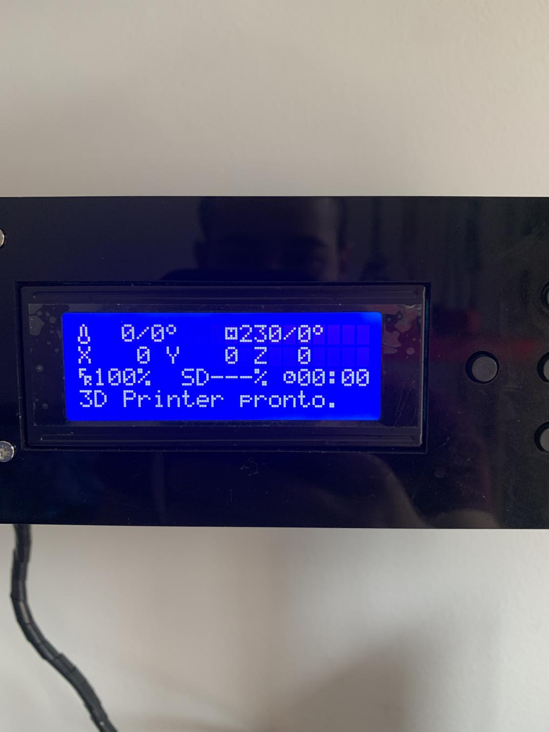

toropugliese Inviato 1 Maggio 2020 Condividi Inviato 1 Maggio 2020 Ciao a tutti ho un problema con la mia Anet a8 ho spento la stampante con il suo firmware originale del tutto funzionante ho installato Marlin 1.1.9 e funziona L unica cosa che mi segna la temperatura del bed 218/0 ma il piatto anche se è scollegato continua a darmi lo stesso valore , non capisco il problema ,se qualcuno può aiutarmi lo ringrazio infinitamente Cita Link al commento Condividi su altri siti Altre opzioni di condivisione...

Killrob Inviato 2 Maggio 2020 Condividi Inviato 2 Maggio 2020 Non è solo il bed che ha problemi, anche il Termistore dell'hotend ne ha, deve segnare anche lui almeno la temperatura ambiente, e non lo fa. Sicuro che il firmware che hai caricato fosse per la tua? Cita Link al commento Condividi su altri siti Altre opzioni di condivisione...

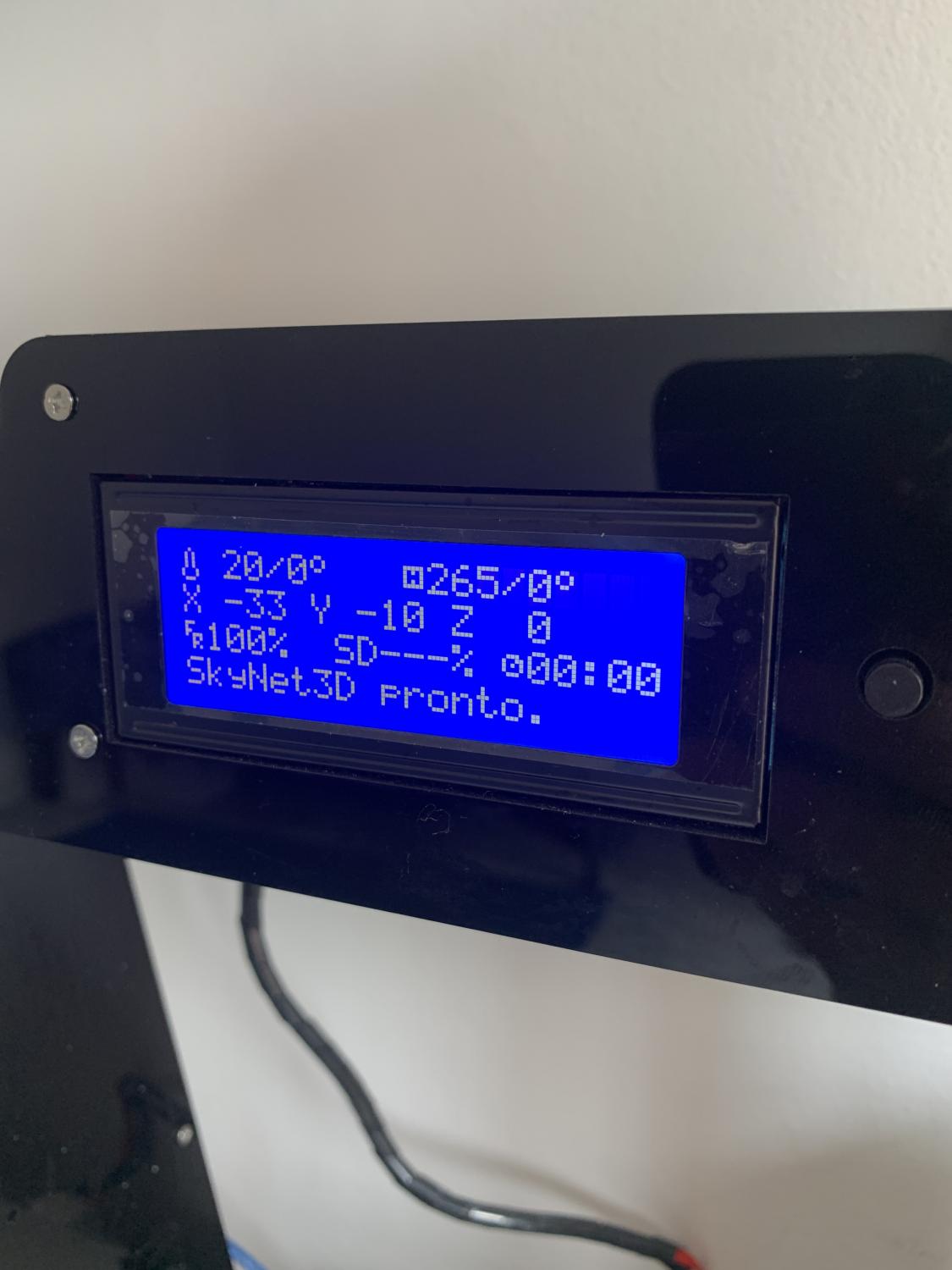

toropugliese Inviato 2 Maggio 2020 Autore Condividi Inviato 2 Maggio 2020 Nono se rimetto i fili al loro posto segna la temperatura ambiente. Ho provato a mettere skynet ma niente E infine prima con marlin 1.1.9 la stampa partiva lo stesso ora mi da errore di massima temperatura se qualcuno di voi sa darmi i giusti valori da inserire per la mia anet a 8 Cita Link al commento Condividi su altri siti Altre opzioni di condivisione...
Killrob Inviato 2 Maggio 2020 Condividi Inviato 2 Maggio 2020 hai già fatto la prova del termistore dell'hotend nel connettore del piatto? Cita Link al commento Condividi su altri siti Altre opzioni di condivisione...

Killrob Inviato 2 Maggio 2020 Condividi Inviato 2 Maggio 2020 2 ore fa, Basilietto dice: Prova a mettere qui il file configuration.h e configuration_adv.h. Ho ancora il marlin 1.1.9 settato per la anet a8 e funzionava perfettamente. Gli posso dare un'occhiata se da pannello gli da 230°/0 per il bed o si è scassata la scheda o si è scassato il termistore del piatto o magari si è solo dissaldato il contatto sotto al piatto, ma queste sono cose che ci può dire solo lui, Guardare il firmware non serve a nulla. Gli ho chiesto di collegare il termistore dell'estrusore al connettore del piatto sulla scheda e non ho ancora capito se lo ha fatto e che risultati gli ha dato. Cita Link al commento Condividi su altri siti Altre opzioni di condivisione...
