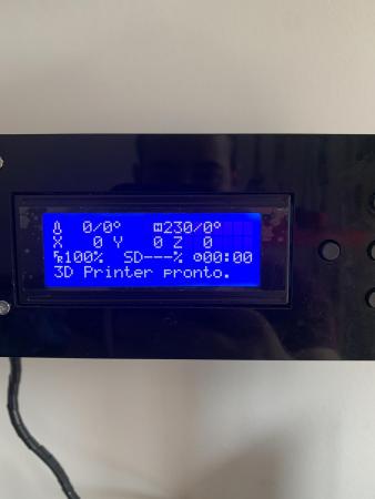

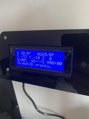

toropugliese Inviato 5 Maggio 2020 Autore Inviato 5 Maggio 2020 7 ore fa, Salvogi dice: Se non legge la temperatura e continua a scaldare A6 non va bene. Che ti indica zero? La temperatura del nozzle la legge bene? Si la temperatura nozzle è corretta per il bed temp con a6 legge zero Cita

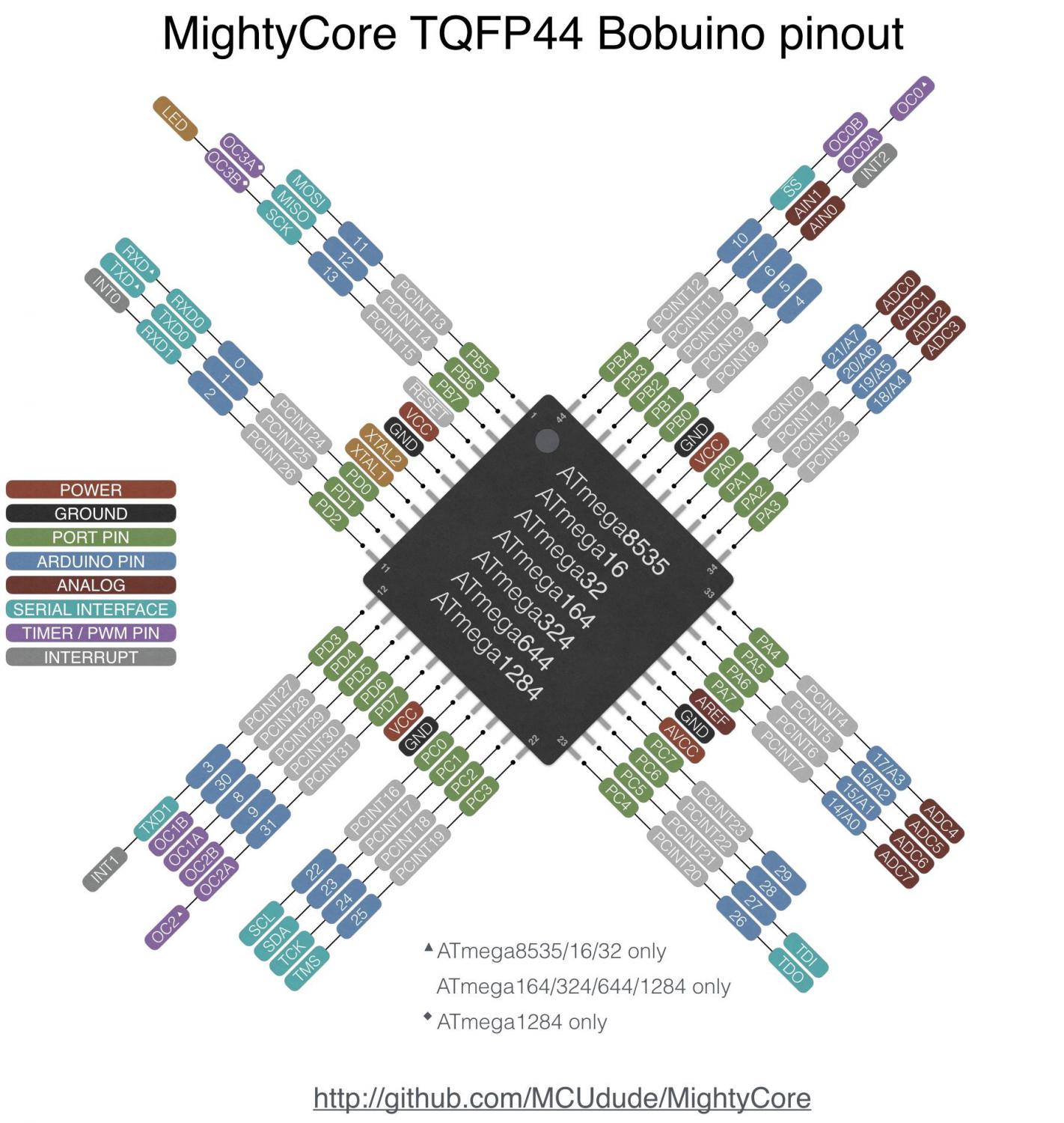

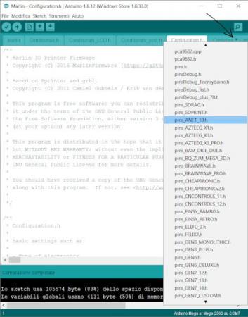

Salvogi Inviato 5 Maggio 2020 Inviato 5 Maggio 2020 In pratica nel file pins_ANET_10.h viene specificato al firmware come vengono usati i piedini del processore Atmega1284 questo perchè ogni scheda ha una configurazione differente. I piedini del processore possono essere usati sia come ingresso che come uscita. Il processore dispone anche di ingressi analogici che gli permettono di misurare il livello di tensione all'ingresso. Siccome il Marlin è scritto tramite IDE Arduino devi vedere i pin nelle caselle blu "Arduino pin". I pin digitali vengono inseriti nel programma con il solo numero quelli analogici con la A davanti. Siccome è ovvio che il sensore di temperatura vada su pin analogico il Marlin gli aggiunge la A in automatico quindi non andrebbe messa. A questo punto l'ultimo tentativo che ti so suggerire è quello di invertire i pin dei sensori nel file pins_ANET_10.h #define TEMP_0_PIN 6 // Analog Input (pin 33 extruder) #define TEMP_BED_PIN 7 // Analog Input (pin 34 bed) ed invertire i connettori sulla scheda. Se il problema si sposta sul nozzle allora dovrebbe essere un problema della scheda, se invece rimane sul piatto dovrebbe significare che hai un sensore di tipo diverso sul piatto. 1 Cita
toropugliese Inviato 6 Maggio 2020 Autore Inviato 6 Maggio 2020 problema di scheda si e spostata sul nozzle Cita
Basilietto Inviato 7 Maggio 2020 Inviato 7 Maggio 2020 Il 6/5/2020 at 20:28, toropugliese dice: problema di scheda si e spostata sul nozzle buttala 😂😂😂 e prenditi una bella skr Cita
Salvogi Inviato 8 Maggio 2020 Inviato 8 Maggio 2020 Il 6/5/2020 at 20:28, toropugliese dice: problema di scheda si e spostata sul nozzle Se funziona con il firmware originale, allora l'unica spiegazione è che il connettore non è collegato al pin A6 del microcontroller ma su un altro pin. Del firmware originale hai solo il file .hex o hai anche i sorgenti ovvero il file .ino con le librerie .h? Avendo i sorgenti è possibile vedere qual'è il pin corretto. Oppure, visto che le possibilità rimanenti sono solo 6, puoi fare il tentativo seguente. Metti nuovamente #define TEMP_0_PIN 7 // Analog Input (pin 33 extruder) Rimetti i connettori dei sensori al posto giusto Fai 6 tentativi distinti provando a cambiare il 6 con 0, 1, 2, 3, 4, 5 nella seguente riga #define TEMP_BED_PIN 6 // Analog Input (pin 34 bed) Cita
