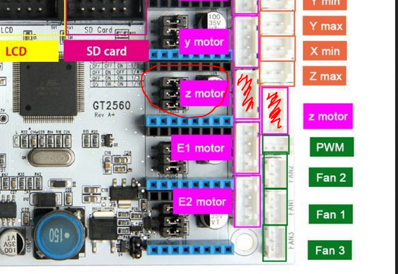

andrea2 Inviato 2 Maggio 2020 Inviato 2 Maggio 2020 Ogni tanto mi vengono delle idee, non so se sono realizzabili o se gia' qualcuno le ha gia' sviluppate. Mi spiego meglio. Tutto nasce dalla necessita' di avere piu' forza da parte del motore estrusore, e vedendo il BONDTECH con doppia ruota godronata, ho pensato, e' possibile comandare due motori invece di uno nella zona spingifilo? Avendo una GT2560, ho notato che per l' asse Z si ha due motori comandati da uno driver. Inoltre ho due ingressi per altri due motori E1 e E2. A livello firmware, i due motori Z sono comandati da un driver, mentre gli E1 e E2 sono definiti attualmente separati e comandabili separatemente dal rispettivo driver. Ora, e' possibile modificare il firmware e avere E1 e E2 comandati da un driver? Cita

FoNzY Inviato 2 Maggio 2020 Inviato 2 Maggio 2020 1 ora fa, andrea2 dice: Si puo' a livello firmware? io non credo si possa fare da firmware,non credo sia previsto perche' non ha senso.... non ha senso perche': puoi mettere un motore infinitamente piu' potente ed un driver piu' potente... puoi mettere un numero praticamente "infinito" di motori in una sola uscita usando uno o infiniti driver in parallelo Cita
andrea2 Inviato 2 Maggio 2020 Autore Inviato 2 Maggio 2020 si, certo ma dato avrei tutto il materiale non volevo acquistare altro. Quindi riassumendo, usare E1 e E2 con uno o due driver, ma che rispondano all' unisono al comando E. Cita
FoNzY Inviato 2 Maggio 2020 Inviato 2 Maggio 2020 1 ora fa, andrea2 dice: si, certo ma dato avrei tutto il materiale non volevo acquistare altro. Quindi riassumendo, usare E1 e E2 con uno o due driver, ma che rispondano all' unisono al comando E. Due motori uguali per avere maggiore coppia devono essere montati in particolare configurazione,va pensato un sistema di riduzioni ad hoc... comunque puoi montare due driver in parallelo sull’uscita e0 2 Cita
Salvogi Inviato 3 Maggio 2020 Inviato 3 Maggio 2020 Secondo me non ha senso 2 motori perchè quando il filo si inceppa con il mio Bondtech BMG clone il motore continua a girare e o si crea un groviglio dentro l'estrusore o si consuma il filo tra le due ruote godronate. Se devi usare 2 motori uguali e la corrente di ciascuno non è eccesiva, non è neseccario modificare il firmware ma basta usare il cavo adattatore che ha un ingresso da attaccare sulla scheda e due uscite dove collegate i cavi dei motori. Cita
andrea2 Inviato 3 Maggio 2020 Autore Inviato 3 Maggio 2020 Infatti ho cercato qualcosa del genere https://www.amazon.it/accessori-stampante-FYSETC-parallelo-passo-passo/dp/B07P85D1JR/ref=sr_1_1?__mk_it_IT=ÅMÅŽÕÑ&dchild=1&keywords=cavo+z+estrusore&qid=1588517699&sr=8-1 pensero' a questa soluzione. grazie Cita
