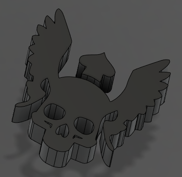

Salve a tutti, cerco un modo/CAD per inserire ad esempio un teschio su una parete piuttosto che un qualsiasi altro simbolo, mi spiego meglio, uso inventor e fusion 360 e se metto una scritta su un qualsiasi modello 3D posso estruderla senza problemi, quindi ho scaricato un font che contenesse solo simboli ad esempio solo teschi ma una volta applicata la scritta non si può estrudere,su autocad mi ricordo che si potevano estrudere scritte con font complessi , io non sto cercando un modo per estrudere scritte con font strani ma sto cercando un modo per estrudere geometrie più complesse tipo appunto un teschio che non si possono disegnare con un cad parametrico, ho visto che su meshmixer c'è la funzione "stamp" ma oltre a non riuscire a farla funzionare non ho idea di come si possa aggiungere nuovi simboli.

Cerchi l'immagine che vuoi in PNG
Installi Inkscape, cerchi un tutorial su come trasformarla in SVG
Importi l'SVG in Fusion360 e lo estrudi
Ciaoo
ho provato, solo che fusion 360 non legge gli svg.. in un tutorial ti insegna a trasformalo in stl ma poi non si può mettere insieme al modello che ho disegnato io
