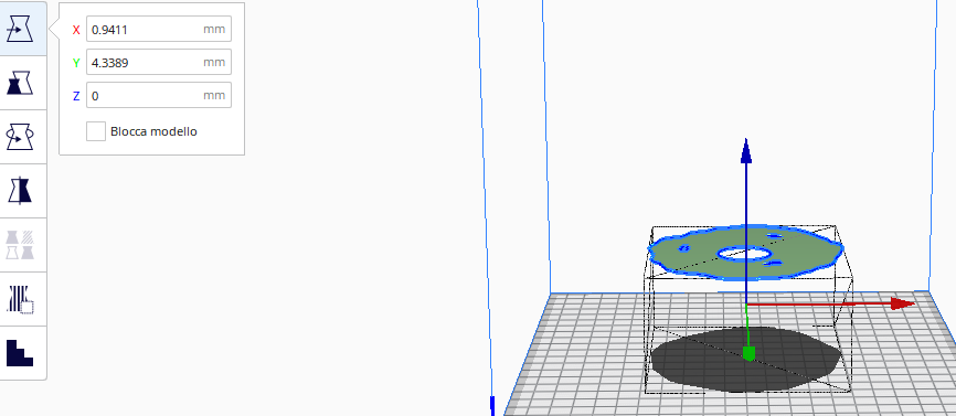

buongiorno ragazzi,
ho un problema neanche grave ma scomodo:
se carico un stl cura me lo appoggia sul piano, ed è ok.
se carico obj o 3mf spesso me lo posiziona più in alto rispetto allo zero piano e devo abbassarlo io ad occhio. e non è ok. anche se ruoto il pezzo poi resta "fluttuante"
non ho trovato una funzione appoggia su piano e mi chiedevo perchè si comporta in tale maniera e se esiste un rimedio.
grazie

Neanche dandogli la coordinata Z 0?
me lo ritrovo così. per metterlo sul piatto devo spostarlo a mano col rischio che allineandolo ad occhio vada un pò sotto o resti un pò sopra.
poi l'ho salvato in stl ed era sul piatto, e se lo alzo "ricade" da solo sul piatto.

Ahhhh ma te lo fa così?
Facile clicca col destro sul pezzo e poi separa o dividi gruppo, sto andando a memoria, te lo dovrebbe dare come singolo e appoggiarlo al piatto da solo 😉
  • Thanks 1
bravo Killrob, era la soluzione!
