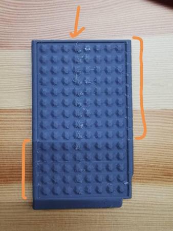

Salve a tutti, avrei bisogno gentilmente di un consiglio per questo problema da cui non riesco a venire a capo.

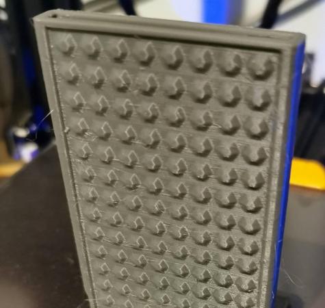

L'oggetto è il portatessere che si trova in home su tinghiverse, il problema è che la parete frontale viene abbastanza bene mentre quella sul retro presenza dei problemi al centro e di lato, la cosa bella è che dopo un certo numero di layer il problema si "sposta" da un lato all'altro.
Grazie in anticipo!

Non è che stai stampando troppo veloce e vai a perdere passi? Oppure può essere anche l'stl corrotto...

Scusatemi ho dimenticato di passarvi i dati di stampa:
-Pla+ Grey Sunlu
-Nozzle 0.6
-Temperatura 195°
-Velocità 45mm/s

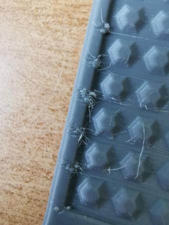

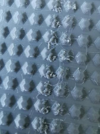

Il problema ho notato si presenza sui stacchi/attacchi della retraction, non capisco però in che maniera visto che in certi punti il materiale manca, in altri ci sono bolle ??

Aumenta la temperatura, io di solito il PLA della sunlu lo stampo a 205°. Magari devi aumentare la retrazione considerato che stai stampando con ugello 0.6 e maggiore velocità di retrazione. Che slicer utilizzi e poi hai mun diretto o un come cavolo si scrive bawden 😂😂😂

Dunque, la temperatura sta a 195 perché oltre su alcuni pezzi mi fa l'effetto cono gelato, in pratica i layer non si raffreddano in tempo e si appiccicano 🤣. La retrazione è già altissima anche se ho un bowden (Ender 3), al momento sta a 8mm con velocità 15
