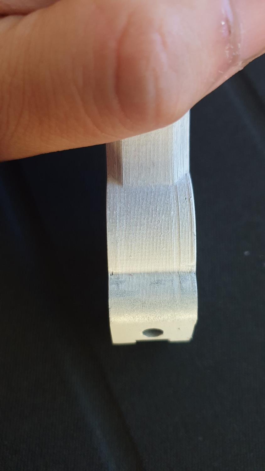

Miccele Inviato 3 Maggio 2020 Condividi Inviato 3 Maggio 2020 Ciao a tutti ragazzi, desideravo un opinione dei piu esperti per quanto riguarda un argomento di cui si trova molto poco online. Ho customizzato la Ender3 pro all estremo, full metal hotend,blocco quello intorno pure ad alte prestazioni (tutto il set insomma) con uggelli placcati, termistore ad alta temperatura che puo raggiungere 500 gradi, autolivellamento, tubo capricorn, la scheda SKR MINI E3 con il display touchscreen, sottoletto in sughero per mantenere piu stabile la temperatura del letto di stampa, stampo sul piatto ultrabase della crealiti. ovviamente la stampante chiusa in un box siggillato con prese per ricircolo d'aria e l' elletronica completa all esterno. Stampo da tempo ormai il policarbonato tra 280-300 gradi di uggello e 115-120 il letto di stampa. Quello che ero intenzionato a provare era di alzare la temperatura a 370gradi e tentare una piccola stampa con ULTEM 1010 o il 9085. Fino ad ora nonostante una stampa di 2-3 ore a 300 gradi, non ho avuto problemi, ma 70 gradi in piu non sono pochi. Ho paura di fondere i motori e gli fine corsa.... Cosa ne pensate??? Ultima cosa, credete che l Ultrabase anycubic sia migliore rispetto a quello della creality? fatemi sapere GRAZIE MILLE A TUTTI Cita Link al commento Condividi su altri siti Altre opzioni di condivisione...

FoNzY Inviato 4 Maggio 2020 Condividi Inviato 4 Maggio 2020 23 ore fa, Miccele dice: Stampo da tempo ormai il policarbonato se hai una foto sarei curioso di vedere una stampa in policarbonato 1 Cita Link al commento Condividi su altri siti Altre opzioni di condivisione...

Miccele Inviato 4 Maggio 2020 Autore Condividi Inviato 4 Maggio 2020 10 minuti fa, hokuro dice: però... mai stampato materiali che richiedono box, e ipotizzo/chiedo/suggerisco... una ventola termostatata x mantenere l'ambiente costante, ad esempio, a 60 gradi? Allora, non credo mi sia fondamentale perche le parti che stampo non sono grandi, solitamente non superano 5 cm tra ingranaggi ecc, non ho tutti sti problemi di adesione al piano, il box è molto ben isolato e non ha sbalzi di temperatura, inoltre per materiali come policarbonato ecc, è consigliata di 100 gradi almeno all interno del box quindi tenerla bassa in questo modo non so se possa rivelarsi una strategia vincente 13 minuti fa, Shini3D dice: parlo da profano, per tenere sempre il piatto cosi alto non sarebbe meglio un mosfet? oddio mi so sempre trovato bene cosi com era, che cambia?? 2 ore fa, FoNzY dice: se hai una foto sarei curioso di vedere una stampa in policarbonato si guarda ti posso far vedere una parte sulla quale ho solo spruzzato un riempitivo dopo stampa, cmq a livello estetico le stampe sono leggermente piu grezze rispetto al pla xke devi stampare a ventola spenta altrimenti si stacca Allora altezza layer 0.28 e nozzle da 04 1 Cita Link al commento Condividi su altri siti Altre opzioni di condivisione...
