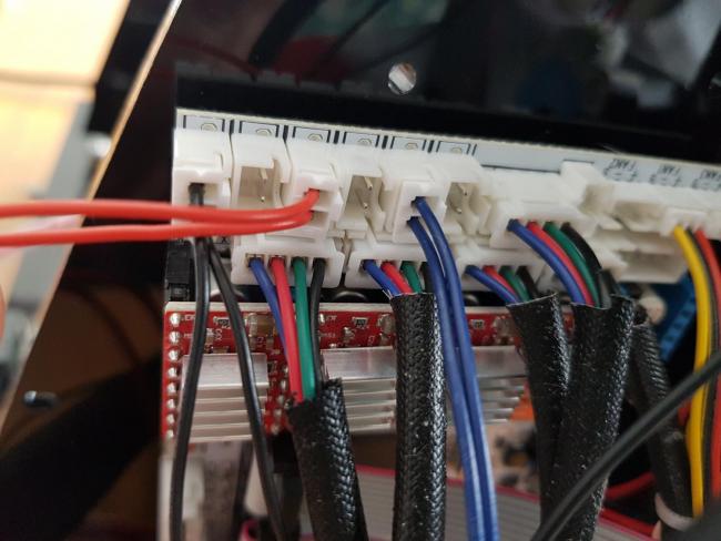

Astrokiara Inviato 3 Maggio 2020 Condividi Inviato 3 Maggio 2020 Eccomi, lo sapevo che trovavo già qualche problema appena iniziate le prove! Ho finito di montare oggi la mia stampante, scaricato software (Repetier), collegata stampante, settati parametri...tutto ok. Il problema arriva quando provo a muovere manualmente l'asse y, con i comandi da software, ma anche dall'LCD. Dal software il motore va in home fino all'end-stop, ma non si ferma quando scatta l'interruttore, devo stopparlo con il pulsante di emergenza. Quando cerco di farlo venire avanti (cioè direzione opposta a dove si trova l'end-stop) viene avanti a saltelli: a volte premendo il comando non si muove affatto, oppure si muove un passo avanti, poi dando ancora il comando avanti va invece indietro, oppure vibra, ma non si muove. Poco meglio con i comandi da LCD: mi riesce solo di farlo andare indietro, in avanti fa nello stesso modo che da software. Non sono in grado di capire se sia un problema hardware o software o entrambi. Se qualcuno può rispondermi, vi prego di considerarmi assolutamente imbranata, conosco poco i termini tecnici perchè sono proprio all'inizio-inizio! Grazie! Cita Link al commento Condividi su altri siti Altre opzioni di condivisione...

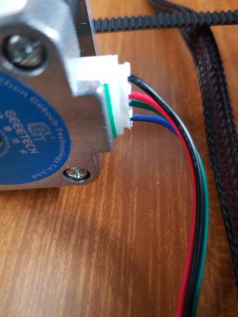

Killrob Inviato 3 Maggio 2020 Condividi Inviato 3 Maggio 2020 se M119 da i risultati corretti, cosa che almeno per Y non mi aspetto, potrebbe essere dovuto al fatto che i cavi sul motore non sono accoppiati bene, quando va a salti o vibra di solito è perché i cavi degli accoppiamenti del motore sono sballati. Per semplificare i cavi sono 4 e sul connettore del motore sono in posizione 1 - 3 - 4 - 6 e rispettivamente A - B - C - D dove AB sono una coppia CD la seconda coppia. Se sono, di fabbrica perché non credo che l'utente abbia fatto da sola, AC-BD ecco che le coppie non sono corrette, da qui il saltellamento. Lo dico perché da neofita qual'ero assemblando la mia prima stampante autocostruita mi è successo esattamente ciò che lamenta @Astrokiara 1 Cita Link al commento Condividi su altri siti Altre opzioni di condivisione...

jagger75 Inviato 3 Maggio 2020 Condividi Inviato 3 Maggio 2020 buoni con i consigli sui driver rotti che per una stronzata cosi io ho comprato schede skr a buffo segui quello che ti ha detto @Killrob sui collegamenti del motore il motore dell asse x funziona corettamente? se si prendi i due cavi sia dell asse y che dell asse x e metti a paragone tutte e due le estremità dei connettori secondo me opzione 1 dovresti notare che uno dei due capi ha i fili collegati diversamente rispetto all altro opzione 2 hai inserito una delle due estremità al contrario i cavi devono avere su un connettore i colori di seguito : dalla parte della scheda nero verde rosso blu dall altra parte sul motore :nero rosso verde blu verifica se è cosi sembra un difetto che avevo io forse fammi sapere 1 Cita Link al commento Condividi su altri siti Altre opzioni di condivisione...
Astrokiara Inviato 4 Maggio 2020 Autore Condividi Inviato 4 Maggio 2020 Allora, ho fatto un po' di prove. @Eddy72: come dicevo ieri, la prova con il comando M119 mi ha dato ok su tutti e 3 gli end-stop @luk2k2: ho connesso motore Y e endstop Y nei rispettivi attacchi del motore Y. Il motore ora funziona, ma l'endstop no. Risponde sempre al comando M119 dando correttamente aperto/ chiuso, ma quando mando in home il motore arriva fino lì e non si ferma. Comandando manualmente il motore però va avanti e indietro correttamente senza saltelli. Controprova: ho collegato motore e endstop X nelle prese di Y e non funziona, cioè, mi da gli stessi problemi che avevo segnalato per il motore Y. Quindi il motore Y di sicuro funziona, ho qualche dubbio sull'endstop. Rimesso tutto come prima (motori correttamente collegati sulla scheda) l'endstop X funziona bene e il motore X pure, quindi le connessioni sulla scheda sono a posto. Evidentemente qualcosa non va sulla scheda per il motore Y. La prova dei driver non l'ho fatta: devo toglierli? Ma non sono saldati? Erano già montanti sulla scheda, non ho dovuto fare nulla. @Killrob e @jagger75: ho controllato i cavi, sembrano a posto, la sequenza dei colori e i pin dove sono sistemati è quella da voi indicata, per tutti i motori. Allego anche qualche foto. Cita Link al commento Condividi su altri siti Altre opzioni di condivisione...

Astrokiara Inviato 4 Maggio 2020 Autore Condividi Inviato 4 Maggio 2020 1 ora fa, Killrob dice: Nella tua scheda i driver non sono saldati, puoi fare la prova invertendoli Fatto! E' lui, è il driver del motore Y, l'ho scambiato con quello X e ora è X che non funziona più. Risolto il problema dell' endstop, era un problema meccanico: una vite a galletto sul carrello porta-piatto toccava contro lo chassis, un mm prima che scattasse l'endstop, una stupidaggine! Girata la vite, l'endstop funziona. Cosa devo fare per il driver? Procurarmene uno nuovo? Dato che devo cambiarne uno, sono meglio gli 8825? Se è così piglio quelli e li cambio tutti. Cita Link al commento Condividi su altri siti Altre opzioni di condivisione...
