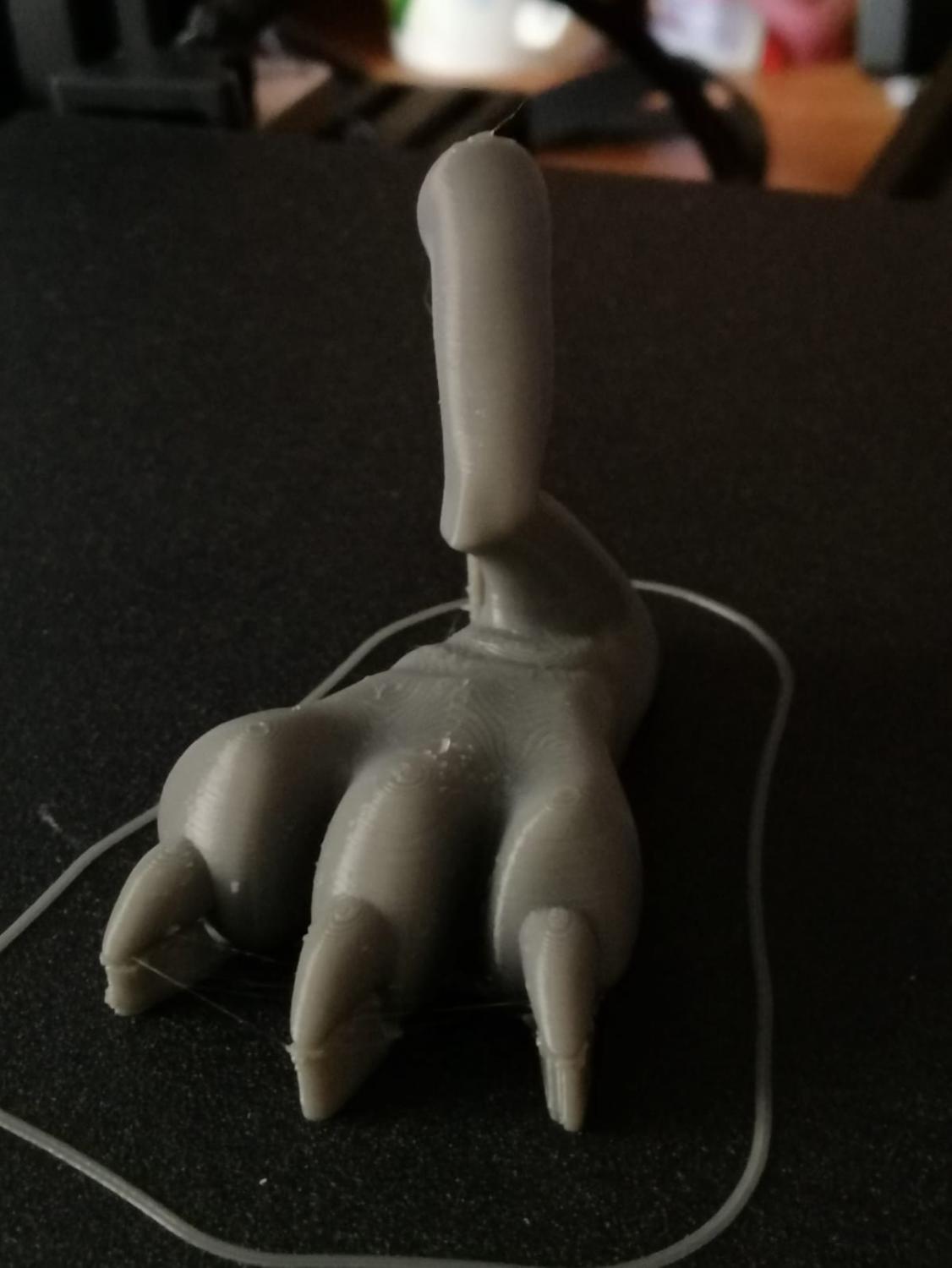

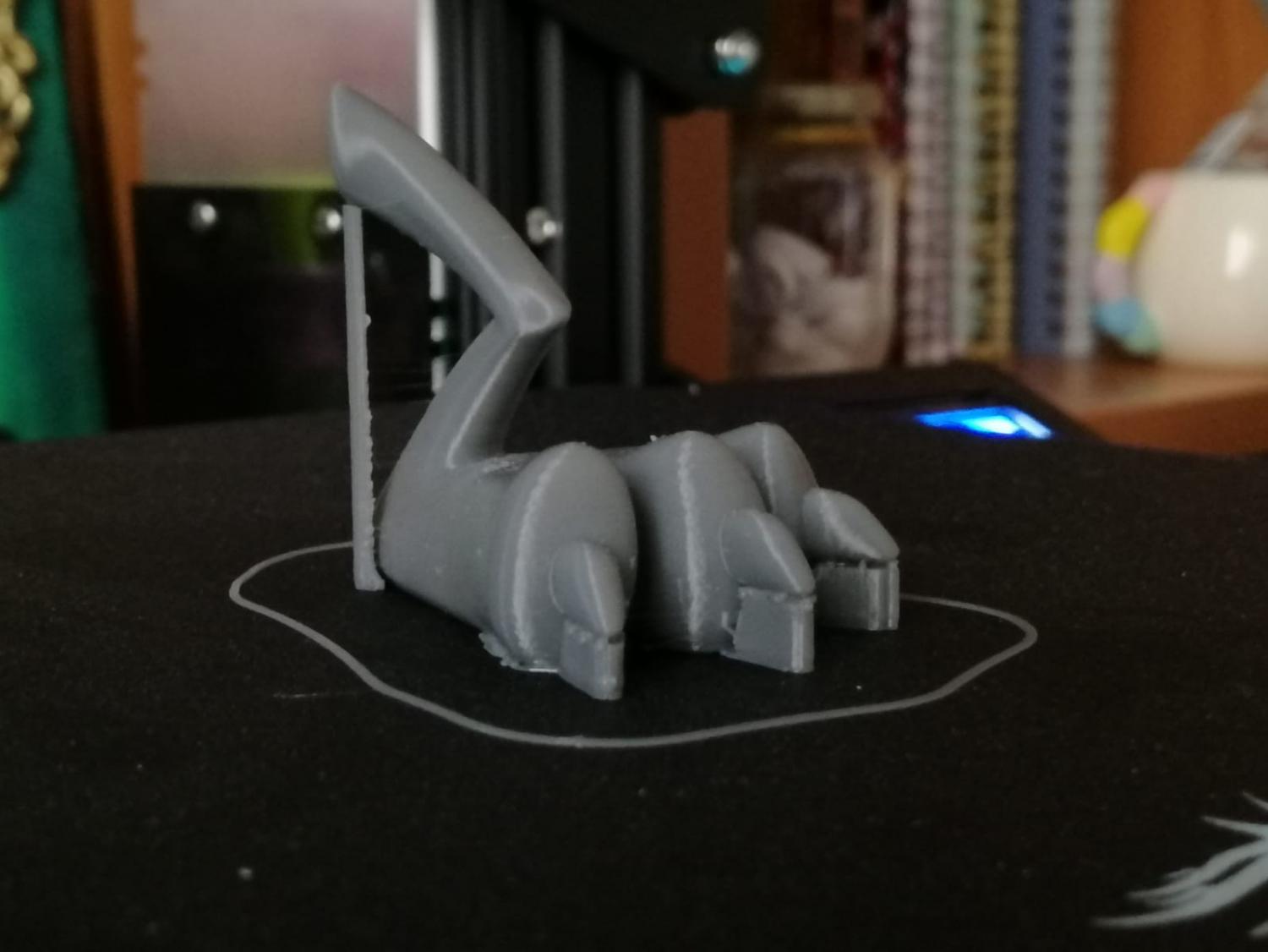

E' arrivato il filamento, e mi sono messo a sperimentare un po, sul modello della zampa che vi avevo mostrato un paio di mesi fa.
Il filamento in questione è un PLA grigio della SUNLU. Devo dire che la resa mi ha stupito non poco:
Le capacità della Ender 3 Pro sono al di sopra delle mie aspettative, sono rimasto impressionato dal livello di dettaglio che è possibile raggiungere.
L' unico difetto di questa zampa è nella pianta del piede, dove la stampante giustamente ha creato dei piccoli supporti, talmente piccoli da non poter essere rimossi da pinze/tenaglie, ma credo più con un carteggiamento o con qualche lima/dremel.
Probabilmente ho sbagliato anche io a lasciare i supporti impostati su "quadrato", e non  a linee. Forse queste ultime mi avrebbero permesso di rimuovere più facilmente gli spessori sulla pianta.

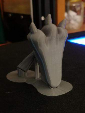

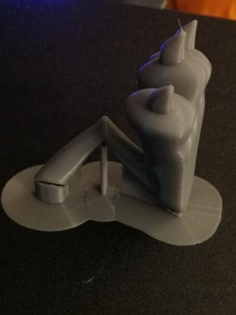

Ho provato quindi a stampare lo stesso oggetto, ma in verticale, con le unghie rivolte verso l'asse Z, in modo che si poggiasse solamente sul tallone (chiaramente con basetta e relativi supporti), in modo che la pianta del piede venisse del tutto libera da artefatti:
Il risultato è impressionante, entrambi gli oggetti vi assicuro che sono lisci al tatto.

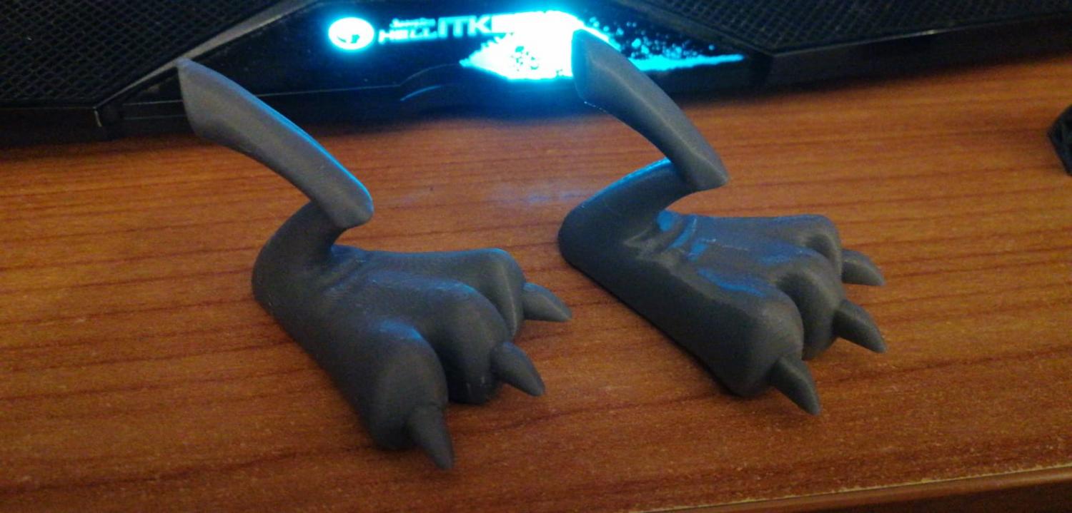

Eccoli entrambi:
Quello stampato verticalmente (Z), è a destra.
Sono entrambe buonissime stampe, forse ho notato che le pieghe tra gamba e piede sono più visibili su quello a sinistra, ed anche che l'altezza delle dita è leggermente maggiore (prendete come riferimento il dito centrale, che nella stampa a sinistra si nota essere meglio sviluppato in altezza, ed effettivamente corrisponde di più al modello 3d), ma sicuramente stamparlo con il tallone per terra mi riduce fortemente la fase di carteggiamento.
Pareri?
Voi come avreste posizionato la zampa sul piatto di stampa? Avete consigli sul posizionamento del modello e su come conviene orientarlo?

mi sembrano ottime stampe entrambe, quella di sinistra ha decisamente più dettagli e sembra meglio dimensionata (mi ricordo la zampa quando me l'hai passata 😉 ) io l'avrevi posizionata con la pianta del piede sul piano di stampa cambiando il tipo di supporto per poi toglierla meglio, resta comunque un ottimo risultat.
La Ender 3, pro o non pro, sa sempre dare tante soddisfazioni anche al primo colpo se la imposti bene dall'inizio, come evidentemente hai fatto tu 😄

Che tipo di supporti mi consiglieresti? pattern e spessori?
Saluti!

spessori, se trovi il giusto setting per quella determinata stampa, e non ci sono guide o tutorial ma solo prove, e tante anche, poi ti viene via che è un piacere e la post produzione si riduce al minimo.
