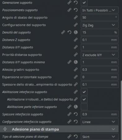

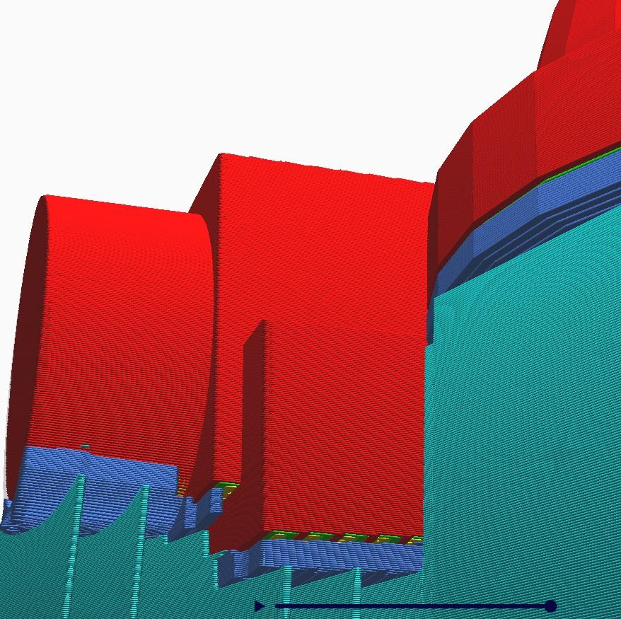

2 minuti fa, Basilietto dice:
Utilizzate anche un tetto bello spesso e vedete come vengono via che una bellezza
ho sempre poco a che fare con i pezzi con supporti... in che senso il tetto?
2 minuti fa, Killrob dice:
Si chiama interfaccia di supporto con abilitazione del tetto, in poche parole ti fa un tetto prima di finire

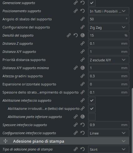

1 ora fa, Killrob dice:
Quello che vedi tra il supporto e il pezzo è il roof. Si attiva dalla support interface. Giocando con lo spessore del tetto, la Z distance e la support density, confermo quanto dice @Basilietto, vengono via con molta più facilità e il pezzo ne risente meno (ovviamente non ti aspettare il livello estetico della parte superiore, ma smadonni meno a staccarlo).
