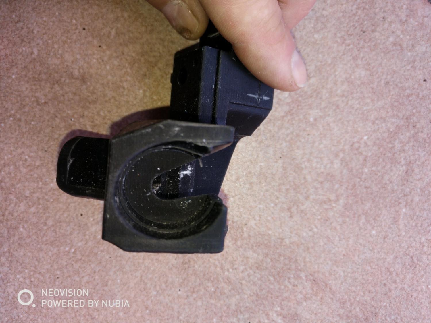

Salve sto' avendo problemi con le stampe realizzate dalla photon..nel particolare risultano deformate sulla Z del 20/30%...azzeramento fatto come da manuale...ho provato a cambiare alcuni parametri ....chiedo se a qualcuno e' capitato qualcosa di simile e cosa potrebbe causare questo..?..grazie1000

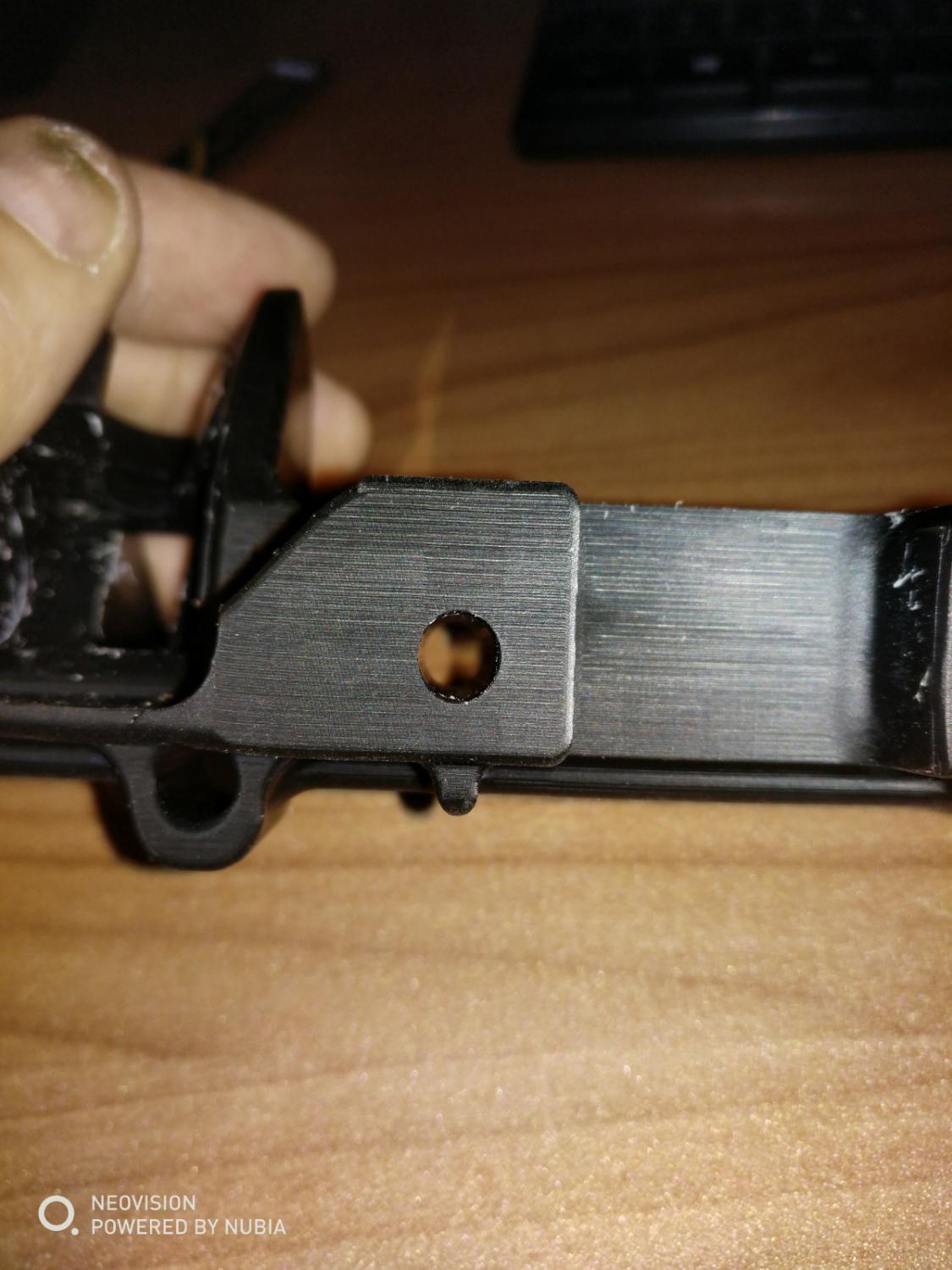

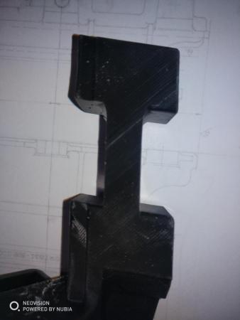

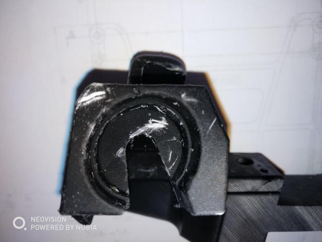

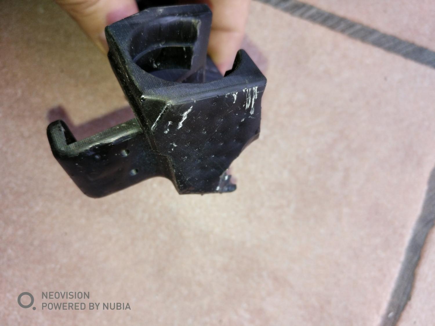

Salve  grazie per la risposta.. esempio un foro diametro 6,5 mm lungo un asse e' 6,6 mentre sull' altro asse e' 5,7-5,8   in pratica e' ovale.

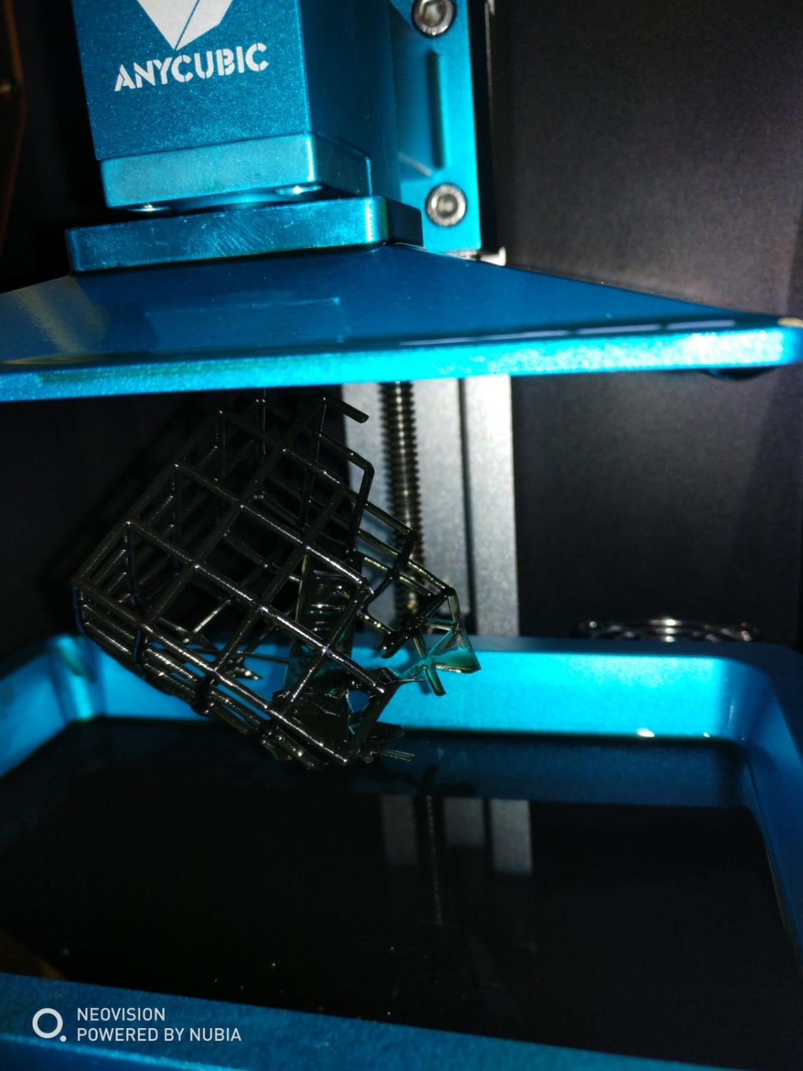

E cosi x tutte le altre quote... ho provato anche a stampare il famoso cubo grigliato di anycubic  ma non va!! rimane schiacciato o c'e' ne mancano dei pezzi ...provo ad allegare una foto  ..inoltre dove  sie  e' appoggiato ai supporti e' tutto deformato non e' planare.
grazie x l'interessamento

3 minuti fa, Macchioni Damiano dice:
sono deformazioni dell 2-3%, non per bacchettarti ma il 20% era una evento catastrofico difficile da avere anche in condizioni estreme.....
è normale che ci sia 0,1mm di "errore" in generale... nei fori molto dipende dal loro orientamento,dalla quantita' di supporti e come la resina si muove all'interno del foro mentre viene stampato...è un discorso lungo....
6 minuti fa, Macchioni Damiano dice:
in linea di massima significa poco supporto ma come per i fori devi considerare tanti altri fattori.
una superficie piatta se parallela al fondo della vasca vuol dire che va a "colpire" la resina ad ogni cambio layer anche quando questa superficie è sottile pochi micron e quindi praticamente morbida ed è praticamente impossibile non avere deformazioni.
l'orientamento del pezzo è fondamentale!
per quanto riguarda il cubo non so', non credo sia stato preparato per la resina nera, potrebbe essere il fondo opaco,residui solidi in vasca o l'lcd sporco....
se vuoi caricare qui il file stl posso orientarlo nella direzione che credo sa piu' opportuna ed aggiungere qualche commento per darti delle idee

12 minuti fa, Macchioni Damiano dice:
...😀non e' un po' piu alto?...6,6-5.8=0.8*100 / 6.6=12% circa
io ho fatto 6,5\100=0,065->1% ma magari sbaglio io....
parlando del file, ipotizzando una scala di difficolta' da 1 a 10 questo è 9,9 😅
non è nemmeno adatto ad essere stampato con questa tercnologia per quanto mi riguarda....
i fori dovrai passarli per forza di cose con una punta da trapano, potresti svuotare l'oggetto per risparmiare molta resina....
l'area di stampa ridotta ti limita il posizionamento dell'oggetto in una direzione migliore.

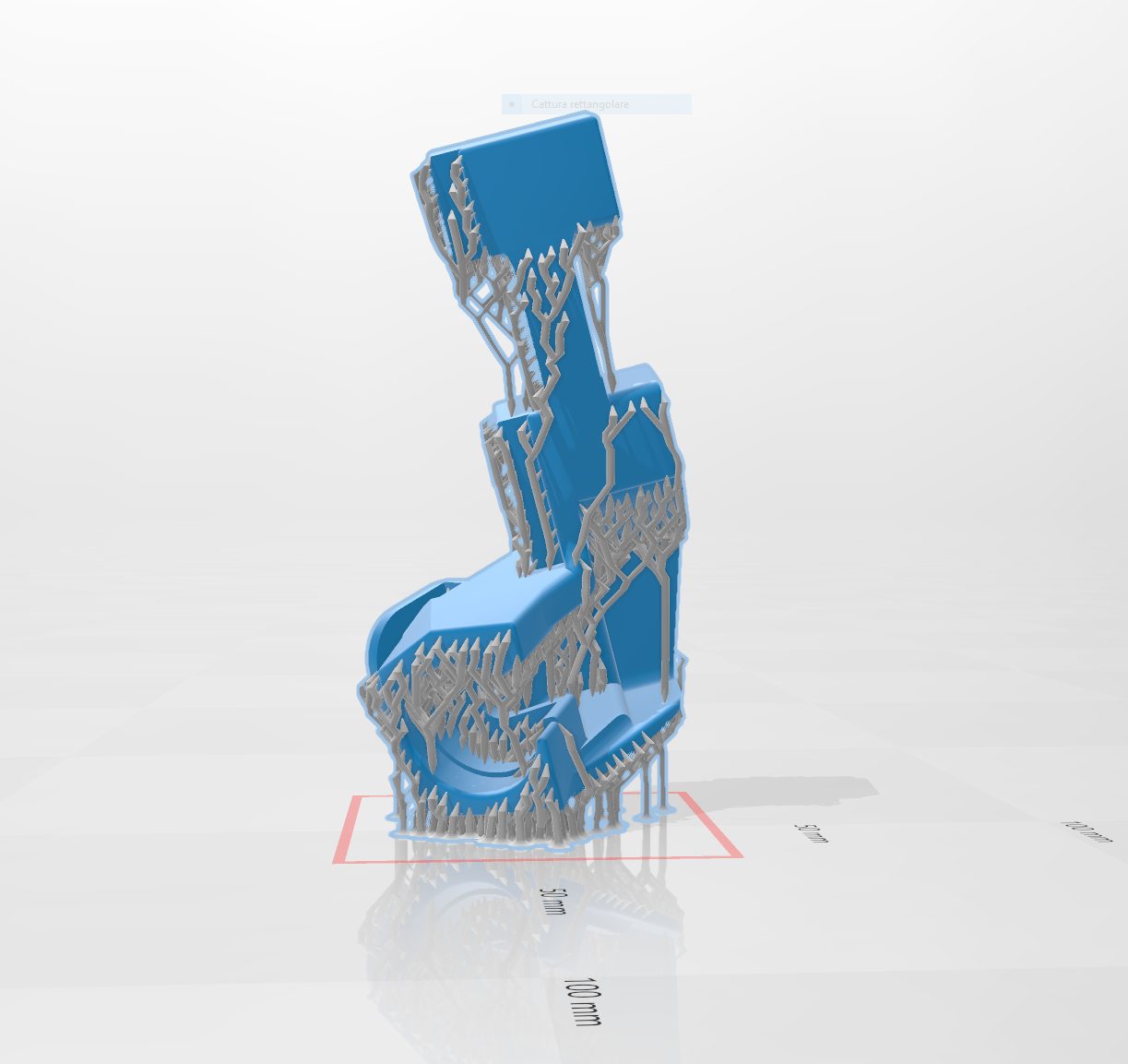

come lo ho orientato io nessun foro è parallelo al fondo della vasca e nemmeno nessuna superficie, i supporti credo siano messi in modo decente ma il risultato non è garantito assolutamente,come ho detto è un oggetto molto difficile da stampare. in ogni caso dovrai lavorare l'oggetto a  mano per rimuovere i segni dei supporti che sono inevitabili,avere 0,1-0,3mm di deformazione è assolutamente normale.
oops! il file con supporti è 69mb e non posso caricarlo, se vuoi te lo passo per mail intanto posto una fotoCattura.thumb.PNG.261c4a531e80fe7b0a0ce48bafa7bfc1.PNG
