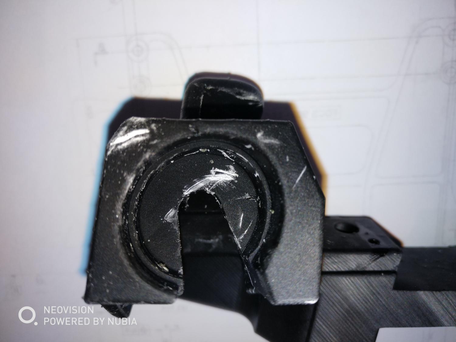

Macchioni Damiano Inviato 6 Maggio 2020 Autore Inviato 6 Maggio 2020 2° stampa inclinata come la torre di Pisa.... Cita

Giulio3D Inviato 16 Maggio 2020 Inviato 16 Maggio 2020 Il 5/5/2020 at 18:39, FoNzY dice: io ho fatto 6,5\100=0,065->1% ma magari sbaglio io.... parlando del file, ipotizzando una scala di difficolta' da 1 a 10 questo è 9,9 😅 non è nemmeno adatto ad essere stampato con questa tercnologia per quanto mi riguarda.... i fori dovrai passarli per forza di cose con una punta da trapano, potresti svuotare l'oggetto per risparmiare molta resina.... l'area di stampa ridotta ti limita il posizionamento dell'oggetto in una direzione migliore. come lo ho orientato io nessun foro è parallelo al fondo della vasca e nemmeno nessuna superficie, i supporti credo siano messi in modo decente ma il risultato non è garantito assolutamente,come ho detto è un oggetto molto difficile da stampare. in ogni caso dovrai lavorare l'oggetto a mano per rimuovere i segni dei supporti che sono inevitabili,avere 0,1-0,3mm di deformazione è assolutamente normale. oops! il file con supporti è 69mb e non posso caricarlo, se vuoi te lo passo per mail intanto posto una foto Buonasera, scusate se mi intrometto... che slicer usi? Che slicer è quello in foto? Grazie Cita
FoNzY Inviato 16 Maggio 2020 Inviato 16 Maggio 2020 1 ora fa, Giulio3D dice: Buonasera, scusate se mi intrometto... che slicer usi? Che slicer è quello in foto? Grazie ho usato meshmixer per creari i supporti Cita
