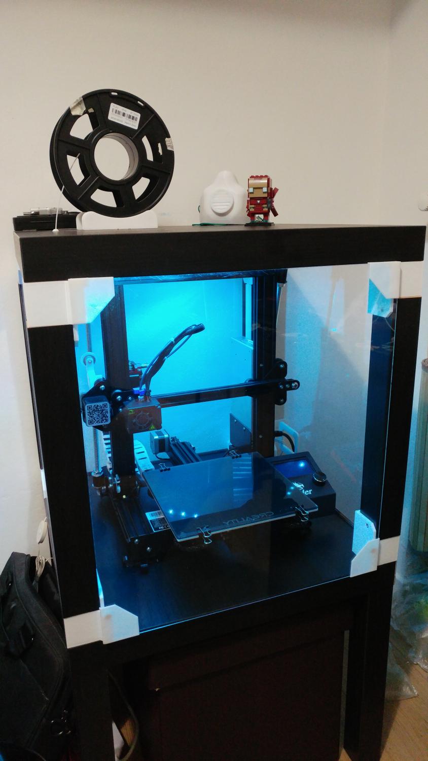

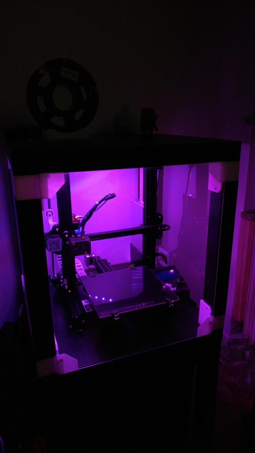

Finalmente, complice la quarantena, ho avuto il tempo di "completare" lo spazio per la mia Ender 3 Pro.
Di base si tratta del solito Lack Ikea, con cerniere riviste in modo da avere lo sportello frontale estraibile a scorrimento piuttosto che a porta (questione di spazio 😅).
Dico "completare" perchè manca ancora la mensola superiore porta bobine e un paio di sensori temperatura/umidità che dovrei mettere dentro. Oltre a spostare schermo e alimentatore esternamente.
Comunque per il momento il risultato è questo.

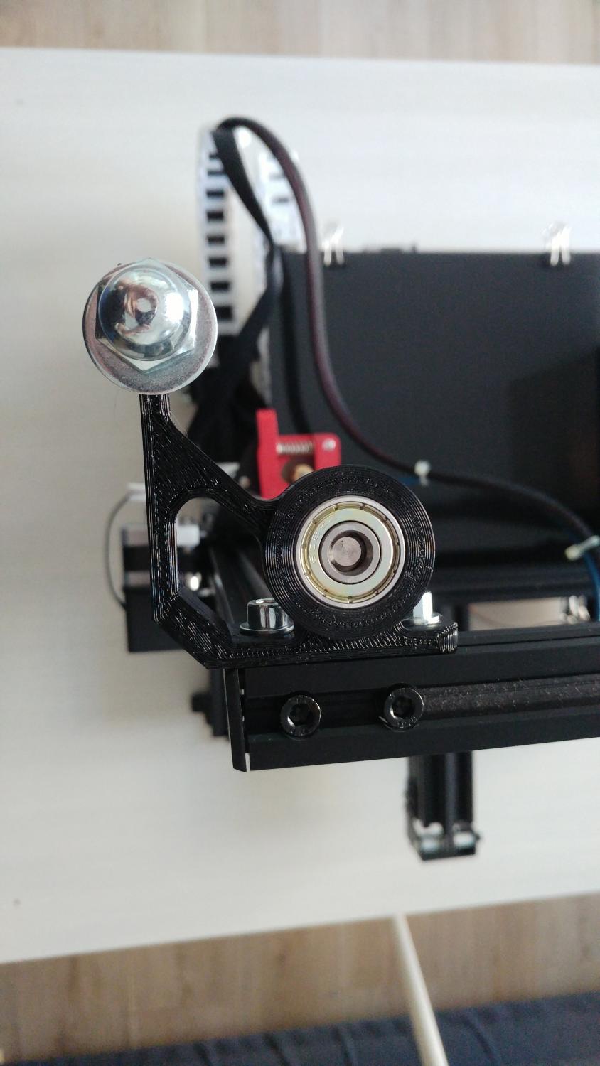

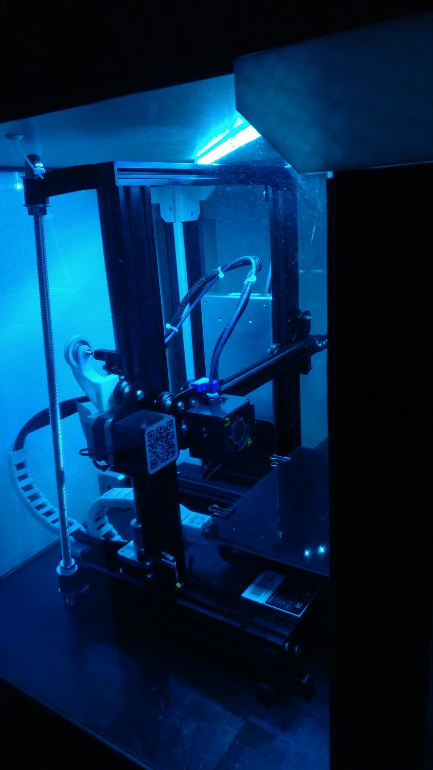

In più ne ho approfittato per aggiungere le barre di rinforzo per tenere z perfettamente perpendicolare, facendo una staffetta che potesse vincolare anche la barra filettata dell'asse z (tutto in PETG).
20200505_230728.thumb.jpg.e896a087277efb84c32d3022f6ed1c65.jpg20200503_173407.thumb.jpg.abadb51a9661d80a910b16b282ead2b4.jpg
Devo dire che i rinforzi più un paio di strette alle viti a brugola dell'asse x si fanno sentire parecchio sulle stampe.

Si, sono anche questi in diagonale, ma ho dovuto rifare quello lato estrusore diminuendo l'angolo perché quello classico, a circa metà z, andava a sbattere sul filo/guida filo.
Dalla foto in effetti sembra verticale :sweat_smile:
