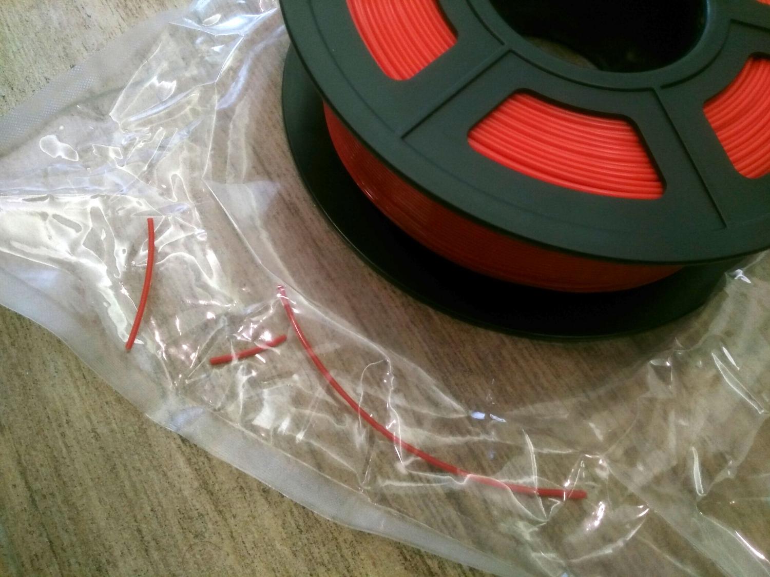

Carsco Inviato 13 Maggio 2020 Condividi Inviato 13 Maggio 2020 14 ore fa, hokuro dice: la bobina montata sulla stampante sta al naturale, le altre in una scatola di plastica ikea con sacchettini di silica. Ti parlero' della mia breve esperienza, visto che stampo poco e "da poco". A casa mia in inverno c'e' molta umidita', diciamo stabile all'80%. Non ci posso fare niente. Ho molti filamenti ma sono tutti sigillati tranne pochi. Questi pochi sono in un armadio, nelle loro scatole, avvolte nel loro sacchetto originale e con il silicagel dentro. Ultimamente ho avuto bisogno di un filamento PLA che non usavo da mesi, molto buono. Appena l'ho tirato fuori e ho toccato (ma proprio toccato) il filo inserito negli appositi fori della rulla si e' spezzato di netto come uno spaghetto numero 5. Ne ho acchiappato il capo ma appena l'ho afferrato si e' spezzato di nuovo. La paura era quella di formare nodi se il bandolo fosse entrato dentro una o piu' spire (avvolgo cavi da 500m da 25 anni, ne so qualcosa) e per fortuna non e' successo. Ora, dirai: bobina da buttare. Invece no: soltanto la parte completamente esposta si e' deteriorata: il resto era ok. Nessuno scoppiettìo, niente bolle, niente. Quindi, il sacchetto ti evita problemi? No, se non e' completamente stagno (cioe' quelli per indumenti o quelli sigillabili per alimenti. Il problema e' stato grave? No, perche' ho rovinato al massimo una spira. Asciugare il filamento serve? Magari si, ma (secondo me) solo se lo lasci decine di ore esposto. Per questo ho costruito quel sistema con la ciotola per poter inserire il filamento all'interno anche mentre stampo. E trovandosi proprio sopra la stampante e immediatamente sopra 6 file di led molto caldi, e' il posto migliore. Francamente pero' non lascerei il filo montato sulla stampante in garage ad libitum. Per lo meno metticci un sacchetto sopra e chiudilo alla base... 3 Cita Link al commento Condividi su altri siti Altre opzioni di condivisione...

Carsco Inviato 15 Maggio 2020 Condividi Inviato 15 Maggio 2020 Toh. Pomeriggio metto un po' in ordine le rulle, tiro fuori una rulla di PLA rosso da 1kg posteggiata a fine gennaio e usata per circa 10-15grammi, quindi nuovissima, aperta solo per stampare uno/due tappi di un contenitore di spezie. Ecco qui: filamento spezzato in piu' punti senza nemmeno tirarlo fuori. Uno spaghetto ha piu' resistenza di questo filamento. Ovviamente chiuso nel suo involucro di plastica trasparente (bello spesso) e con silicagel dentro. Filamento diciamo "di qualita'", per lo meno a giudicare da come e' stato avvolto in quanto l'avolgimenti non e' fatto a casaccio come le AmazonBasic o BasicFil ma le spire solo perfettamente allineate e compatte. Il suo "omologo" nero e' perennemente installato sulla stampante, chiuso nella ciotola "col buco" ormai da novembre. 1 Cita Link al commento Condividi su altri siti Altre opzioni di condivisione...
