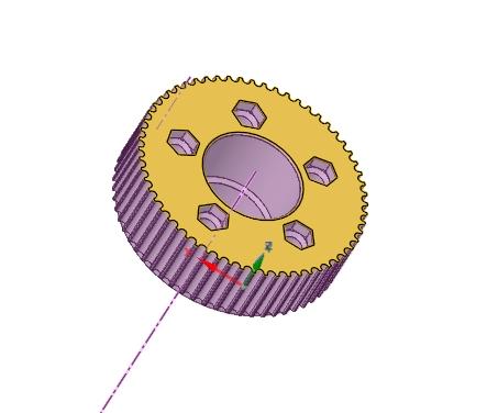

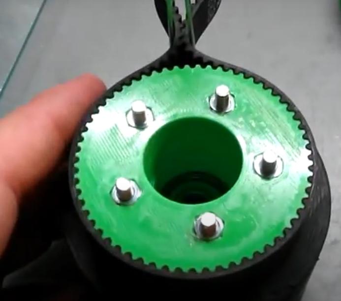

Un esempio di quello che intendo questa puleggia per cinghia dentata HTD 3M, da 60 denti (dell'imagine sotto) , se la stampi con una macchina non calibrata, anche se il risultato estetico potrebbe essere buono , il passo dei denti non combacerebbe con quello della cinghia.
E questo è il risultato che intendo
