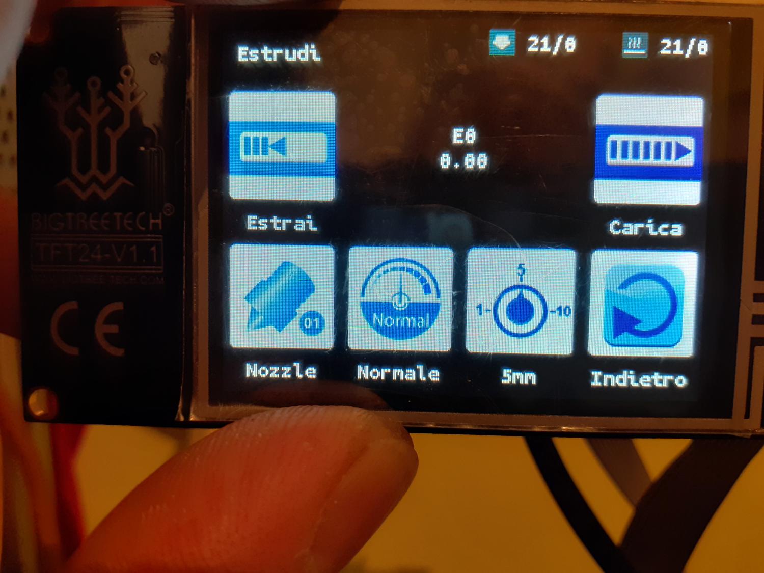

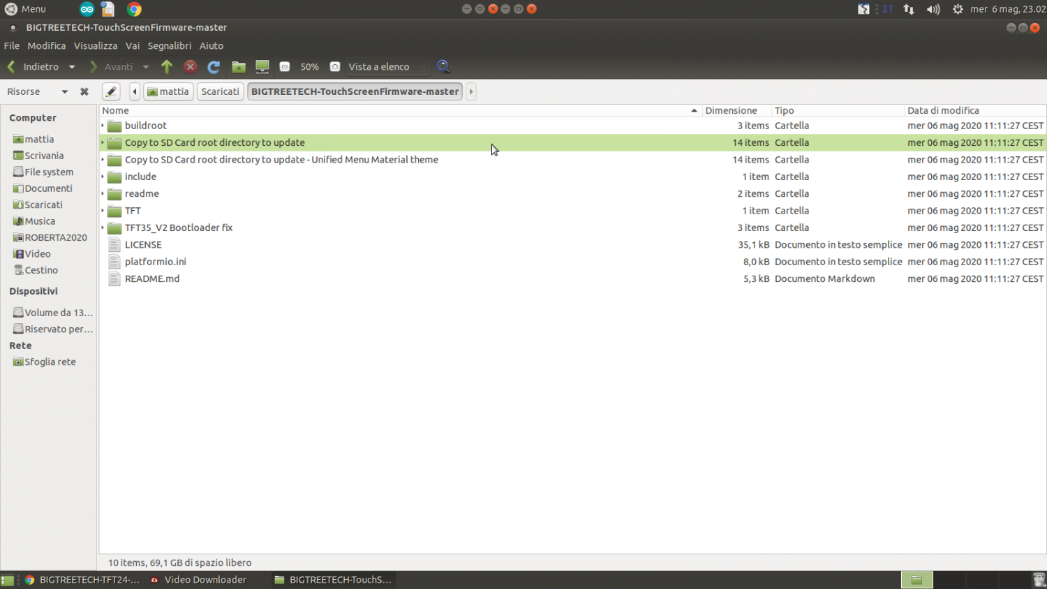

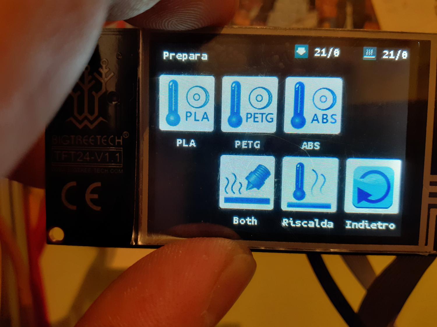

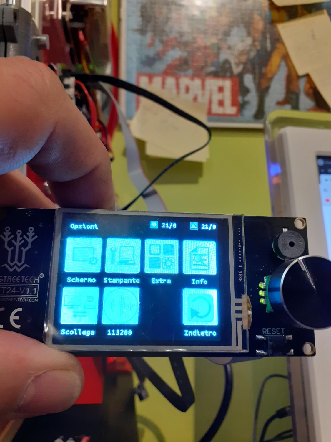

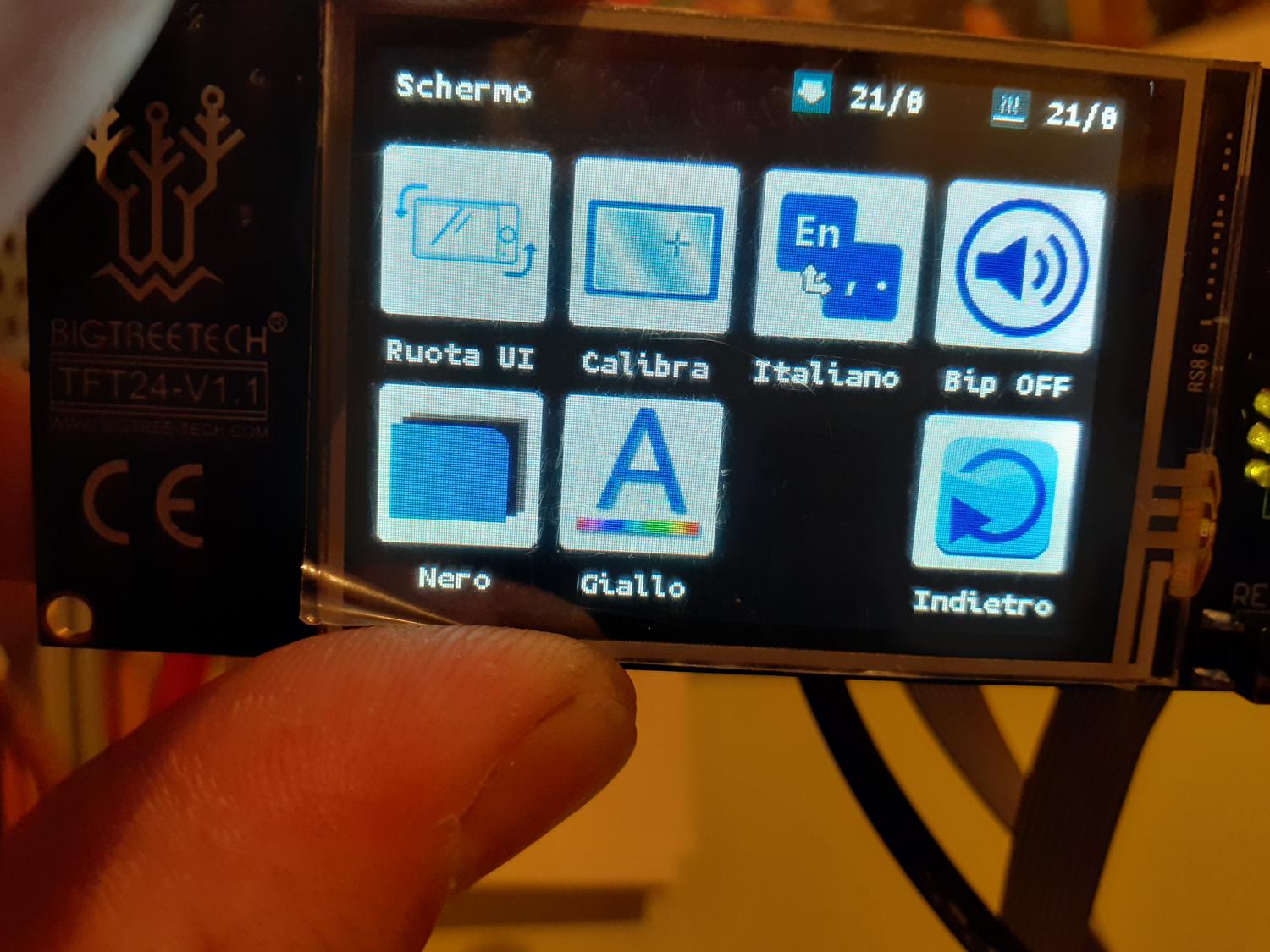

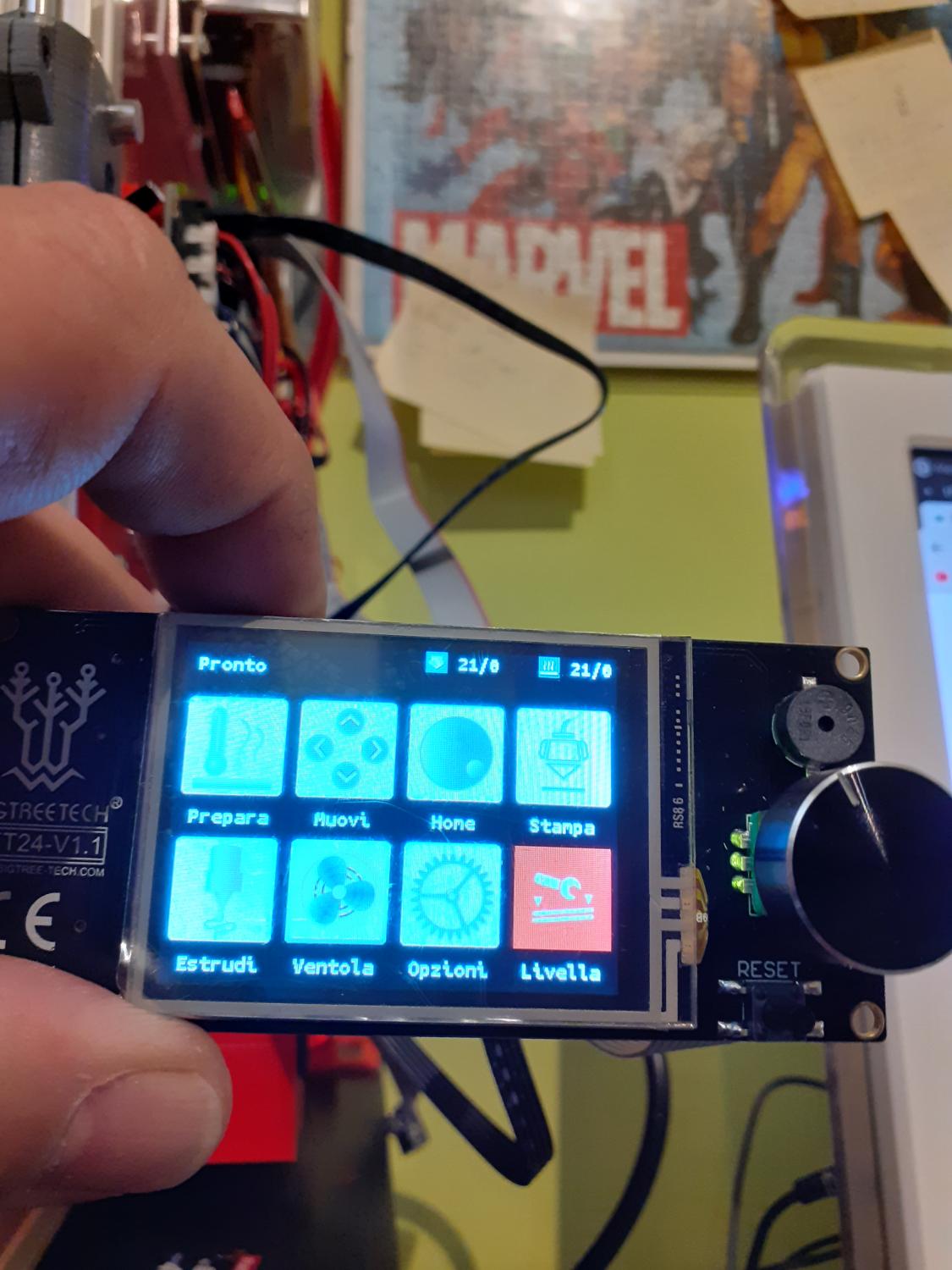

jagger75 Inviato 6 Maggio 2020 Autore Inviato 6 Maggio 2020 no per ora cio solo dato uno sguardo per capire come attivare altre funzioni (non è che ce ne abbia 1000 sia chiaro)ancora non ho modificato nulla perche ancora non ho ben capito come accoppiare le icone che uno dovrebbe caricare nel tft alla funzione che attivi nel suo firmware appena ho tempo cerco tutorial migliori del pdf che ti danno su gthu per quanto riguarda aggiornare e percio attivare le altre funzioni io ho fatto cosi: scaricato il firmware qui https://github.com/bigtreetech/BIGTREETECH-TouchScreenFirmware qui ho scaricato il file .bin gia configurato da loro con le altre opzioni attivate prendi il file bin del tuo modello di tft e lo incolli in una sd vuota https://github.com/bigtreetech/BIGTREETECH-TouchScreenFirmware/tree/master/Copy to SD Card root directory to update nel firmware scaricato ho preso la cartella dove dentro ci sono i font delle icone quella col nome corto sono come quelle gia ci sono in partenza nell tft quella col nome lungo sono quelle nuove in colorate ma che a me non hanno funzionato pero fa niente sempre tutta la cartella copia incolla sulla sd poi inserito sd nel tft acceso la stampante ed ha caricato tutto e vai https://github.com/bigtreetech/BIGTREETECH-TFT24-V1.1/tree/master/firmwrare le pagine dei tft sono diverse da modello a modello ma tutte tanto riportano allo stesso firmware e alle stesse cartelle di font ognuno prende solo il file bin del suo modello con l aggiornamento piu recente cmq ho seguito la parte finale di questo video anche https://www.youtube.com/watch?v=LEOkV7mq6Jg Cita

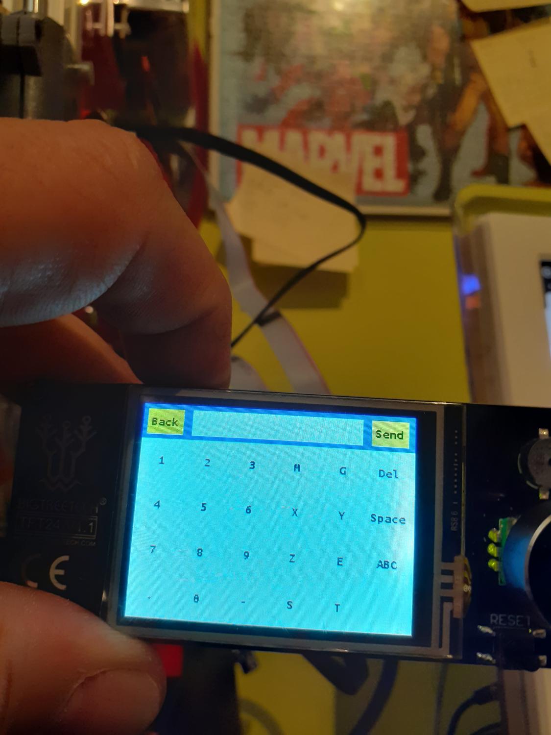

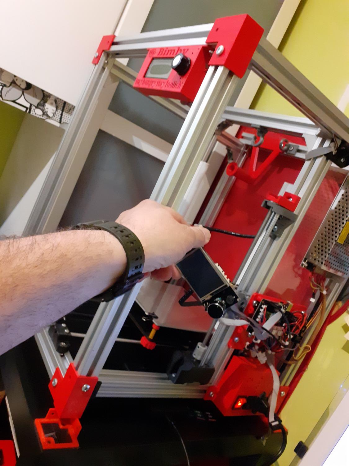

jagger75 Inviato 6 Maggio 2020 Autore Inviato 6 Maggio 2020 ⁸ Cioè su quella tsetierina solo col pennino ci scrivi cioè lo vedete il mio dito? ahahahaha Altro problema il cavo corto porc.... cioè dovrei metterlo lassù le funzioni sono molte di piu di quelle originali appena preso almeno del mio Cita

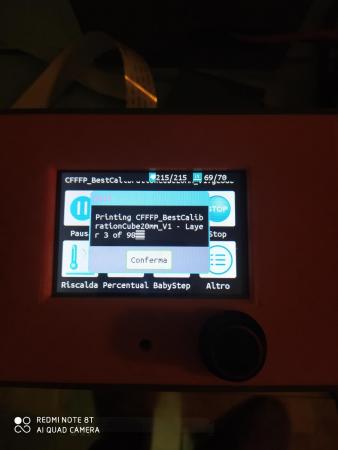

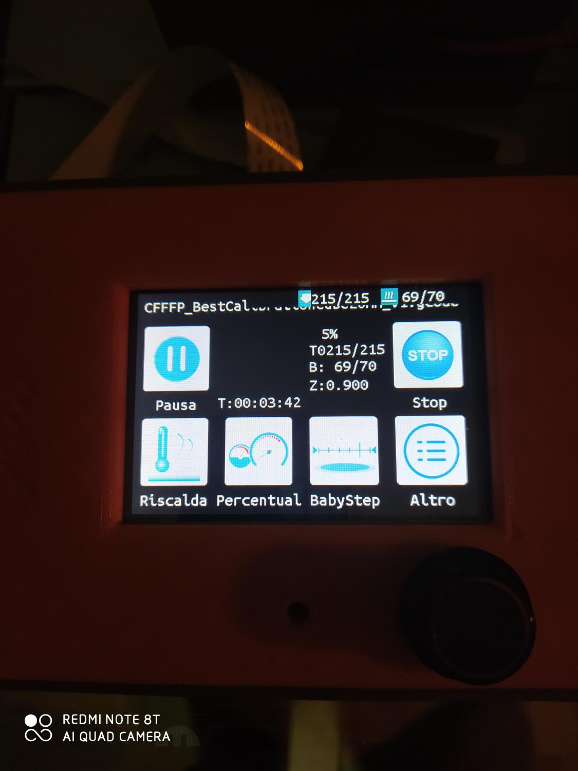

Killrob Inviato 6 Maggio 2020 Inviato 6 Maggio 2020 Ok questo è il mio tft35 Ho solo un fastidio ed un problema Il problema è che non mi legge la SD caricata sulla scheda madre, anzi si inchioda in caricamento il fastidio lo vedete in foto 2 ad ogni cambio layer lo comunica e chiede conferma... e devo trovare il modo per disabilitarlo 21 minuti fa, jagger75 dice: no per ora cio solo dato uno sguardo per capire come attivare altre funzioni (non è che ce ne abbia 1000 sia chiaro)ancora non ho modificato nulla perche ancora non ho ben capito come accoppiare le icone che uno dovrebbe caricare nel tft alla funzione che attivi nel suo firmware appena ho tempo cerco tutorial migliori del pdf che ti danno su gthu per quanto riguarda aggiornare e percio attivare le altre funzioni io ho fatto cosi: scaricato il firmware qui https://github.com/bigtreetech/BIGTREETECH-TouchScreenFirmware qui ho scaricato il file .bin gia configurato da loro con le altre opzioni attivate prendi il file bin del tuo modello di tft e lo incolli in una sd vuota https://github.com/bigtreetech/BIGTREETECH-TouchScreenFirmware/tree/master/Copy to SD Card root directory to update nel firmware scaricato ho preso la cartella dove dentro ci sono i font delle icone quella col nome corto sono come quelle gia ci sono in partenza nell tft quella col nome lungo sono quelle nuove in colorate ma che a me non hanno funzionato pero fa niente sempre tutta la cartella copia incolla sulla sd poi inserito sd nel tft acceso la stampante ed ha caricato tutto e vai https://github.com/bigtreetech/BIGTREETECH-TFT24-V1.1/tree/master/firmwrare le pagine dei tft sono diverse da modello a modello ma tutte tanto riportano allo stesso firmware e alle stesse cartelle di font ognuno prende solo il file bin del suo modello con l aggiornamento piu recente cmq ho seguito la parte finale di questo video anche https://www.youtube.com/watch?v=LEOkV7mq6Jg tutto questo lo avevo fatto ma non riuscivo a vedere i parametri che tu dici di avere. per esempio io l'accelerazione e l'accelerazione massima non li ho nel mio pannello o almeno non li trovo. appena finisce la stampa faccio altre foto Cita

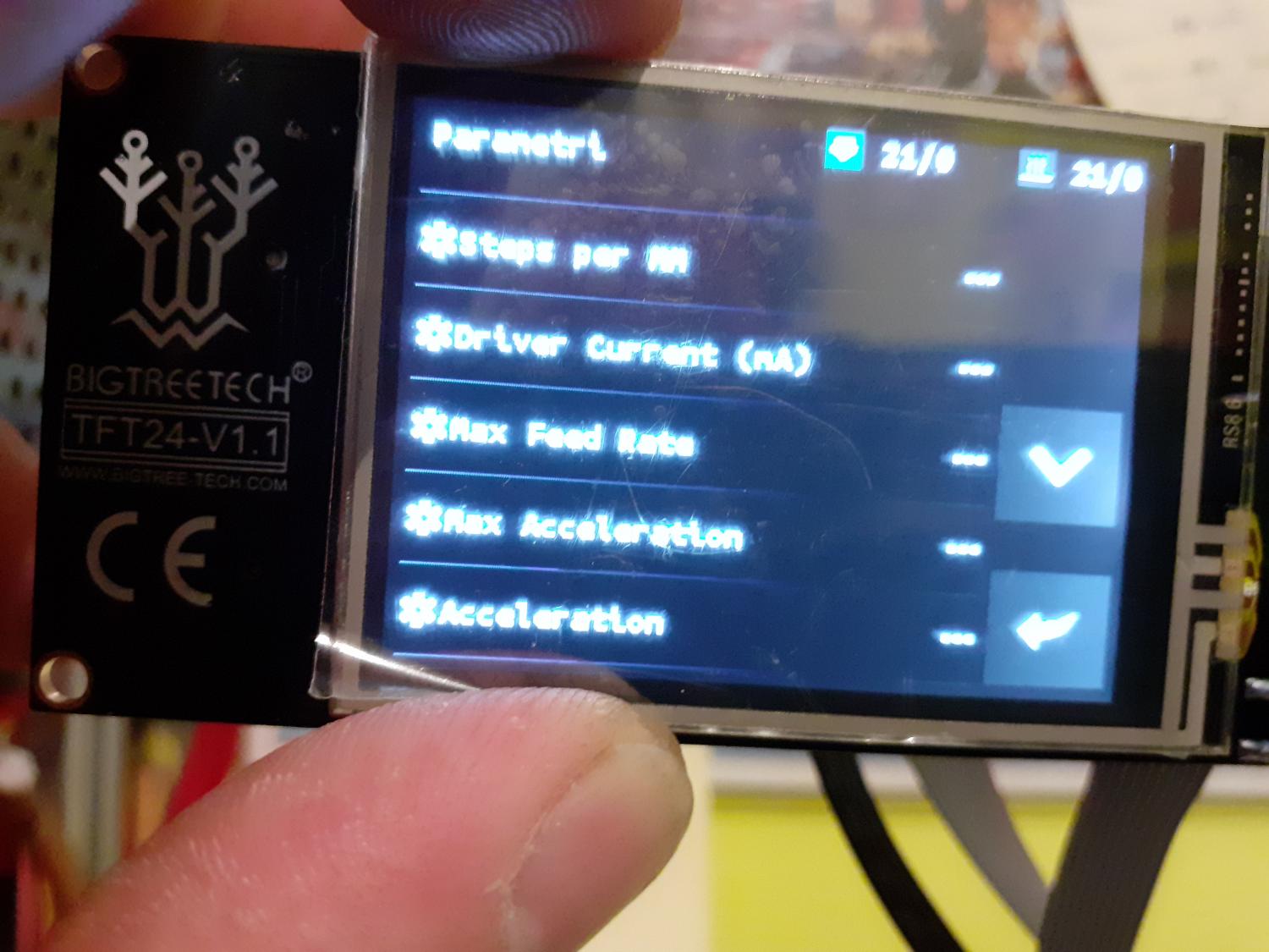

jagger75 Inviato 6 Maggio 2020 Autore Inviato 6 Maggio 2020 guarda quella scritta me la dava anche a me alla prima installazione tramite sd poi ho seguito quel video che ti ho postato pero seguendo i file del tft24 invece il video riguarda proprio il tft35 e non so perche non me l ha data piu e mi leggeva tutto aggiornalo forse risolvi perche tanto di guide sui guasti non se ne trovano oggi cio messo 2 ore perse in giro poi ho riazzerato tutto e riaggiornato tutto qui ti da quel problema ma la stampa parte da sd o nemmeno parte?aspe allora che la prova a stampare ancora non l ho fatta bene domani stampo qualcosa e vedo che mi fa Cita per esempio io l'accelerazione e l'accelerazione massima non li ho nel mio pannello o almeno non li trovo. io le ho trovate in OPZIONI/STAMPANTE/PARAMETRI invece in OPZIONI7STAMPANTE/CUSTOM ci stanno gli step jerk ecc ma ripeto tutte queste me le ha date con l aggiornamento BIGTREE_TFT24_V1.1.26.1.bin che per te dorvebbe essere in teoria BIGTREE_TFT28_V3.0.26.1.bin verifica se è questo prima la tua relase di firmware ? ahahah cavolo la tua icona è come la mia manopola grande ahhaha la mia manopola prende 2 icone ahahha Cita

Killrob Inviato 6 Maggio 2020 Inviato 6 Maggio 2020 neanche questo, qui dicono che a loro la stampa si interrompe ad cazzum quando sono in touch mode. a me invece mi si blocca tutto quando cerco di fargli leggere i files dalla SD collegata alla scheda madre. Per il fastidio ho risolto, sono io che mi sono ricordato solo ora che in Cura ho abilitato un plugin che fa aggiornamento al cambio layer, praticamente un M117 che mi dice che layer sta stampando, che in emulazione LCD funziona in touch rompe le palle. Cita
