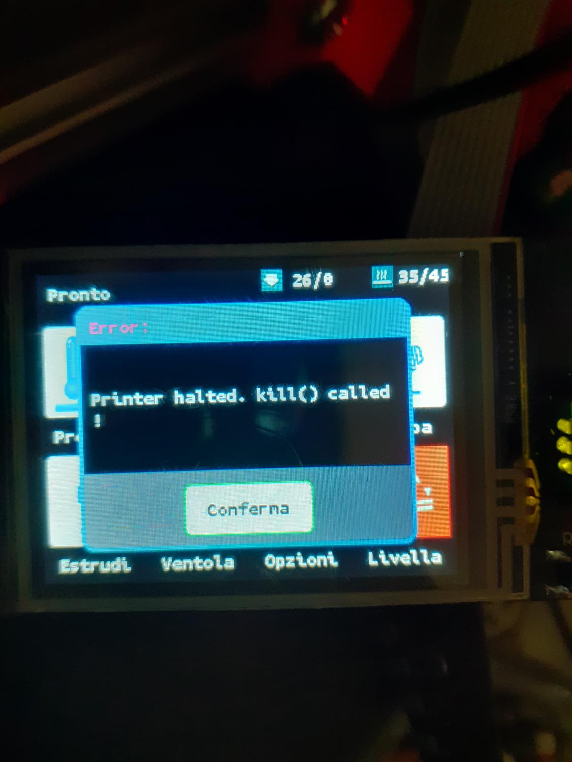

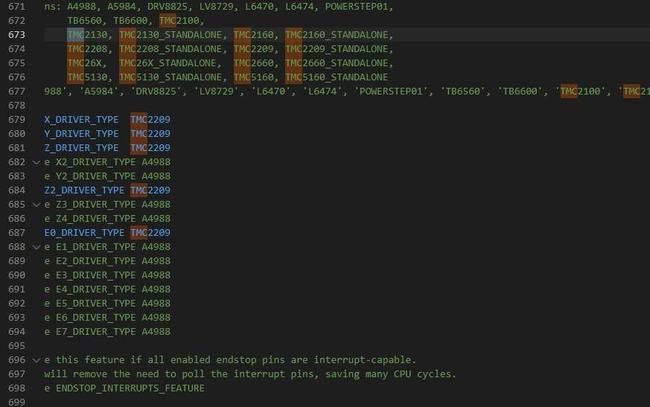

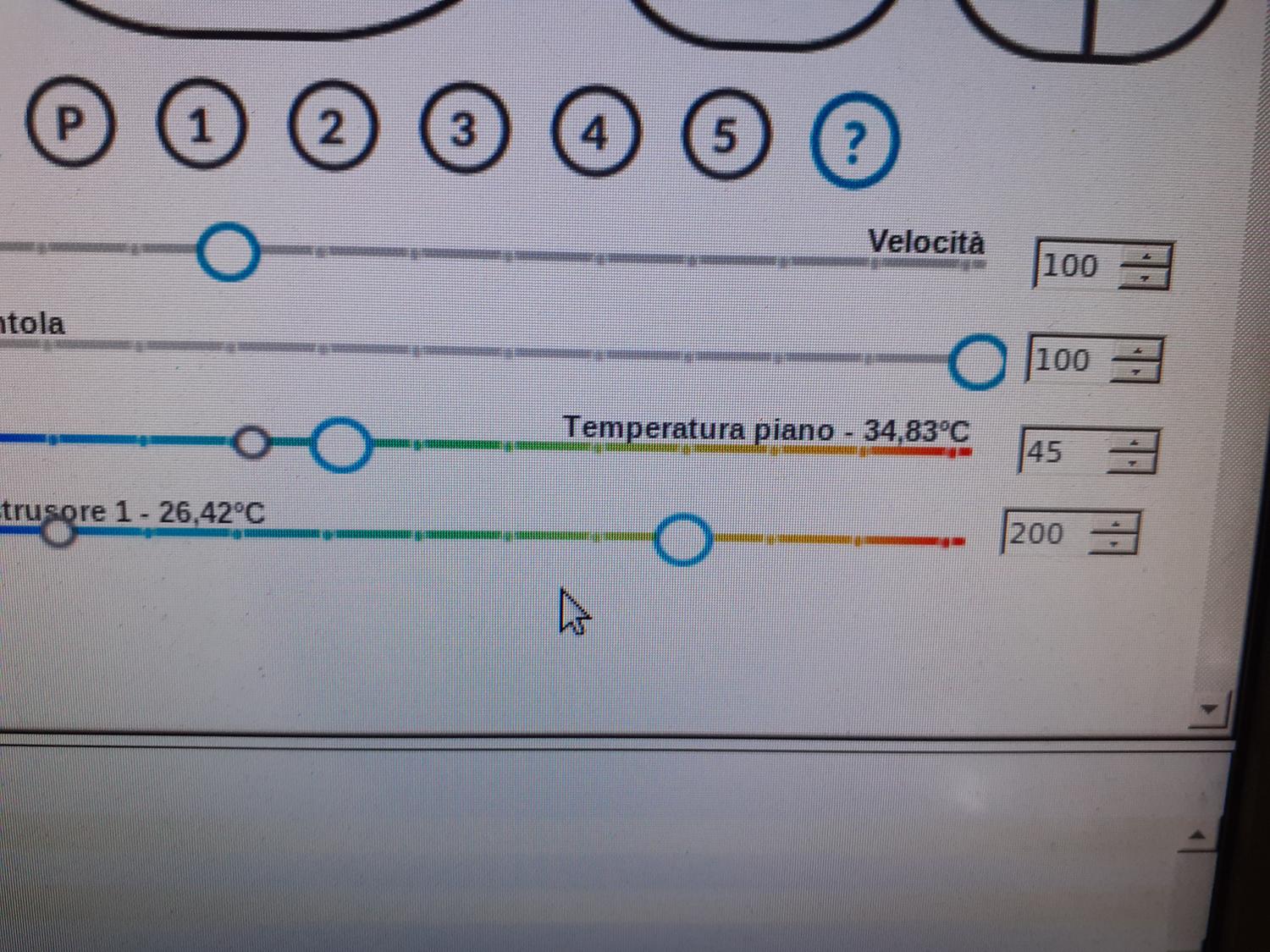

jagger75 Inviato 7 Maggio 2020 Autore Condividi Inviato 7 Maggio 2020 Cita Se provate a stampare da pc, il tft non se ne accorge oppure si? in che senso se ne accorge?be se stampo da pc le temperature su lcd variano logicamente Cita Ti si presenta solo quando stai stampando,e comunque lo abiliti da marlin cioè l icona del babystep appare da sola durante la stampa oppure ho capito male? ok tanto dopo ci devo mettere mano perche mesa che ho fatto una cazzata grossa come una casa non si scalda il bed mi da errore appena arriva a 30 gradi non crredo sia roba di pid ma credo sia la cavolata che ho fatto qaundo ho montato il bed dell anet 6/8 quello da 220 ho preso 3 righe dei pid dal firmware dell anet e le ho incollate nel mio firmware ed poi decommentate ma adesso mi accorgo che mesa che non funziona cosi per aggiungere una cosa che non hai al tuo firmware mesa che era meglio se mi tenevo i valore del bed originale attivi di quello 20x20 poi modificavo solo i valori del pid li e cambiavo solo la pasticca termica giusto?o sbaglio? oppure ho sbaglaito la pasticca termica?pero ho attivato quella che mi diceva il firmware dell anet 8 (che in teoria monta questo bed con doppia alimentazione per 2 serie di resistenze ) che dite? devo risolvere sta cosa senno non posso fare i pid e stampare qualcosa di decente a meno che non stampi col bed freddo(che sarebbe poco male ) estrusore tutto ok Cita Per la spesa, secondo me non vale la pena. in teoria hai ragione perche la parte touch è solo una sborata in piu alla fine anzi hai pienamente ragione pero allo stesso prezzo (euro piu euro meno) prendi gli lcd classici a sto punto perche no direi come quelli che nel telaio della stampante mettono i led rgb magari non servono a niente ed è vero pero mentre stampa cambia pure colore ti cambia di umore o ti rincoglionisce tipo cromoterapia e allora perche no Cita Link al commento Condividi su altri siti Altre opzioni di condivisione...
jagger75 Inviato 7 Maggio 2020 Autore Condividi Inviato 7 Maggio 2020 scusate sto uscendo pazzo qualcuno di voi sa questo bed che sensore devo impostare in marlin 2 in teoria dovrebbe montare il numero 5 da specifiche del marlin della anet 8 o sbaglio? puo essere che ho sbagliato termistore e mi legge a cavolo?che poi la temperatura è giusta perche arriva davvero a 35 gradi solo che dopo mi da questo allarme Cita Link al commento Condividi su altri siti Altre opzioni di condivisione...
