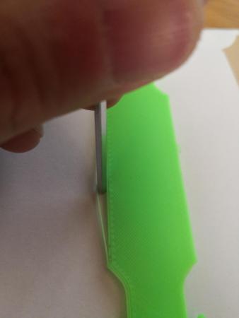

Salve, ho una Anycubic i3 Mega S è sto stampando con Pla marca Filament PM.
Sto riscontrando un problema con le stampe:il bordo degli oggetti si stacca dall oggetto. Principalmente si stacca solo il livello più esterno ed il resto del bordo resta incollato al riempimento, ma a volte capita che sia l intero bordo a separarsi dal resto dell oggetto.
Con filamenti di altre marche non mi accade, o perlomeno in maniera minore.
Cosa posso provare per risolvere? Ho già tentato di rallentare la stampa ma i risultati sono i medesimi.
Grazie

se anche in maniera minore pero accade con anche altri filamenti controlla nello slicer la sovrapposione dell infill sul perimetro devi stare dal 15% a circa un 20% non di piu non di meno
altrimenti potrebbe essere problema di flusso o meglio larghezza di estrusione
non penso sia problema di temperature pero una prova alzandola di 5 gradi alla volta non fa male ormai
se parliamo di pla

Grazie mille, si parliamo di Pla. ti mando lo screen delle impostazioni di cura, cosi da essere sicuro di aver fatto la modifica giusta.
Ora sto provando, vediamo domattina come sarà il risultato
io è da molto che non uso cura mi ricordavo che era nelle impostazioni del riempimento ma posso sbagliarmi
cmq in teoria dovrebbe essere quello fai delle prove dovresti esserci
se non va prova a cercare questo e aumentarlo anche al 40 giusto per prova poi dopo lo affiniamo

Niente, le provo tutte ma non capisco che cosa ha fatto.
I fili perimetrali restano sempre distanti.
Ho provato ad avvicinare il piatto, sembra che vada, poi dopo un po comincia a non estrudere più il filo, quindi immagino sia colpa della estrema vicinanza che blocca il flusso
Ogni volta un problema nuovo...
Edit inserisco una foto del problema sulla stampa.
ma aspetta un momento non sono distanti ma non si attaccano è diverso
se erano distanti era problema di deposito o di slicer
aumenta il flusso aumenta la temperatura e diminuisci la velocità
diciamo flusso al 110%poi provi di 5 alla volta
temperatura 200 ma mi pare che gia stavi cosi
e velocità stai sui 40
hai fatto la calibrazione del flusso estrude bene il tuo estrusore?rifalla non si sa mai
