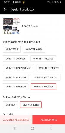

7 ore fa, Basilietto dice:
Tu avevi detto la ventola hotend non quella del materiale, quella del materiale va su fan0 e si pilota con lo slicer durante la stampa
Ma non si attiva neanche se dal LCD Touch imposto FAN0 100%
In allegato lascio il Configuration.h grazie per l'aiuto
Configuration.h
  • Risposte 23
28 minuti fa, Basilietto dice:
OK, in giornata gli do uno sguardo.
Ma hai provato ad attivarla durante la stampa? Perché così a stampante ferma non si attiva neanche da lcd
Non ho provato durante una stampa, perché è la prima volta che monto SKR e senza neanche poter fare Home All non sapevo come poter stampare
2 ore fa, AngeloC dice:
Ok allora vai tranquillo che la ventola si azionerà di sicuro però se la colleghi ad una uscita diversa da fan0 si deve accendere perchè ripeto fan1/2/3 le uscite sono 12/24 volt continui
