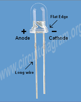

marcottt Inviato 7 Maggio 2020 Condividi Inviato 7 Maggio 2020 Hai un link o una descrizione del bed?Il bed immagino riceverà direttamente la 12v/24 o quello che è perché non ha senso limitarlo.Probabilmente una piazzola preleva la tensione per la resistenza che la porta ad un altra piazzola isolata dove un piedino del LED prenderà tensione (ridotta dalla resistenza) e l'altro piedino sarà a massa.ATTENZIONE che i LED hanno un senso (ovvero un + ed un -) Inviato dal mio tablet utilizzando Tapatalk Cita Link al commento Condividi su altri siti Altre opzioni di condivisione...

Basilietto Inviato 7 Maggio 2020 Autore Condividi Inviato 7 Maggio 2020 25 minuti fa, Killrob dice: Ma c'è l'hai sul bed... La resistenza la saldi dove c'è scritto r1 e il LED hai le piazzole con scritto + e -. Hai tutto quello che ti serve OK grazie, proverò a saldare così. Sicuramente come dice @marcottt le piazzole dove c'è scritto positivo e negativo prenderanno tensione solo una volta che saldo la resistenza su R1, giusto? Una domanda stupida, come faccio a stabilire qual'è il positivo e il negativo del led? Cita Link al commento Condividi su altri siti Altre opzioni di condivisione...
marcottt Inviato 7 Maggio 2020 Condividi Inviato 7 Maggio 2020 Cita Link al commento Condividi su altri siti Altre opzioni di condivisione...
Basilietto Inviato 7 Maggio 2020 Autore Condividi Inviato 7 Maggio 2020 2 ore fa, marcottt dice: Grazie devo individuare lo stelino più lungo per il + 1 Cita Link al commento Condividi su altri siti Altre opzioni di condivisione...
Basilietto Inviato 7 Maggio 2020 Autore Condividi Inviato 7 Maggio 2020 Scusami @marcottt e la resistenza ha polarità o come la metto la metto va bene? Cita Link al commento Condividi su altri siti Altre opzioni di condivisione...
hokuro Inviato 7 Maggio 2020 Condividi Inviato 7 Maggio 2020 la resistenza puoi metterla come vuoi, non ha senso 1 1 Cita Link al commento Condividi su altri siti Altre opzioni di condivisione...
