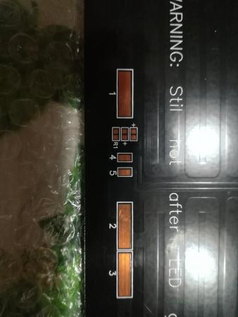

Basilietto Inviato 25 Maggio 2020 Autore Inviato 25 Maggio 2020 Il 7/5/2020 at 08:31, marcottt dice: Il bed immagino riceverà direttamente la 12v/24 o quello che è perché non ha senso limitarlo. Probabilmente una piazzola preleva la tensione per la resistenza che la porta ad un altra piazzola isolata dove un piedino del LED prenderà tensione (ridotta dalla resistenza) e l'altro piedino sarà a massa. ATTENZIONE che i LED hanno un senso (ovvero un + ed un -) Inviato dal mio tablet utilizzando Tapatalk Stavo misurando gli ohm delle resistenze che mi hanno venduto. Va bene la resistenza da 560ohm per i 12V e 1200ohm per i 24V. Io non ci capisco niente, ho cercato anche in internet ma mi dice che 1ohm=1V... possibile? Cita

marcottt Inviato 25 Maggio 2020 Inviato 25 Maggio 2020 la domanda è posta in maniera un po' strana.... a qualcuno (forse a me) sfugge qualcosa...... potresti riepilogare: A) a quanto alimenti il piatto b) che tensione sopporta il piatto c) Nel caso A) e B) corrispondono..... la resistenza la stai mettendo solo per il led? se si, di che colore lo stai mettendo? d) se stai mettendo anche un mosfet esterno ? PS la regola è semplice ovvero V=R*I.... diciamo che un led ha tensione tipica di 2V, ed una corrente diciamo di 10mA (ovvero 0,01A) diciamo che lo alimenti a 12V, allora ti serve una resistenza che con i 10mA generi una caduta di tensione di 10v così il led si becca solo i 2v rimanenti... quindi E=R*I, ovvero R=E/I ovvero R=10/0.01 ovvero 1000 ohm. Peraltro ti serve una resistenza da W=E*I ovvero W=10*0.01 ovvero 0,1 Watt Se la tensione di alimentazione è 24V allora la E non è più 10 ma 22 quindi ottieni 2.2Kohm e 0,22W Cita
Basilietto Inviato 25 Maggio 2020 Autore Inviato 25 Maggio 2020 3 ore fa, marcottt dice: la domanda è posta in maniera un po' strana.... a qualcuno (forse a me) sfugge qualcosa...... potresti riepilogare: A) a quanto alimenti il piatto b) che tensione sopporta il piatto c) Nel caso A) e B) corrispondono..... la resistenza la stai mettendo solo per il led? se si, di che colore lo stai mettendo? d) se stai mettendo anche un mosfet esterno ? PS la regola è semplice ovvero V=R*I.... diciamo che un led ha tensione tipica di 2V, ed una corrente diciamo di 10mA (ovvero 0,01A) diciamo che lo alimenti a 12V, allora ti serve una resistenza che con i 10mA generi una caduta di tensione di 10v così il led si becca solo i 2v rimanenti... quindi E=R*I, ovvero R=E/I ovvero R=10/0.01 ovvero 1000 ohm. Peraltro ti serve una resistenza da W=E*I ovvero W=10*0.01 ovvero 0,1 Watt Se la tensione di alimentazione è 24V allora la E non è più 10 ma 22 quindi ottieni 2.2Kohm e 0,22W Il piatto è alimentato a 12V con mosfet esterno, il led che mi hanno venduto è da 2,qualcosaV e la resistenza da 560ohm (colore verde-blu-rosso o marrone non si capisce bene però l'ho misurata col tester e mi da 560ohm). La resistenza è solo ed esclusivamente per il led. Mentre l'altro piatto che dovrei montare sarà alimentato a 24V e la resistenza me l'hanno data da 1200ohm. Dei tuoi calcoli manco li ho guardati perchè per me è arabo ahahahahahahaha...... vanno bene? Cita

Basilietto Inviato 25 Maggio 2020 Autore Inviato 25 Maggio 2020 2 ore fa, marcottt dice: Fammi capire... Ti ho condensato elettronica 1 in 10 righe e manco me leggi?.... Male... Le resistenze sono un poco piccole ma non sapendo che led usi potrebbero andare bene.... Anycubic kossel linear plus, Inviato utilizzando Tapatalk Io proverei la 1200 sul 12v se hai modo Anycubic kossel linear plus, Inviato utilizzando Tapatalk ahahaahahaha, quando ho cominciato a vedere formule e formulette mi son messo le mani nei pochi capelli che ho hahaahahah. Comunque il led che ho acquistato ha queste caratteristiche: TEMPERATURA DI FUNZIONAMENTO : -25° + 85° CONSUMO : 80 mW; ASSORBIMENTO: 20 mA; TENSIONE INVERSA MAX SUPPORTATA = 5V; CORRENTE INVERSA MAX. SUPPORTATA = 50 mA; ROSSO: 625 nm, 6.000 mcd, 2-2,2V e mi hanno dato le resistenze che ti ho specificato. Comunque ho la possibilità di provare anche la 1200ohm. Vi farò sapere se tutto va bene a fine settimana Cita
marcottt Inviato 25 Maggio 2020 Inviato 25 Maggio 2020 Le tue resistenze vanno bene perché il LED è 20mA e non 10 come nel mio esempio Inviato dal mio tablet utilizzando Tapatalk Cita
