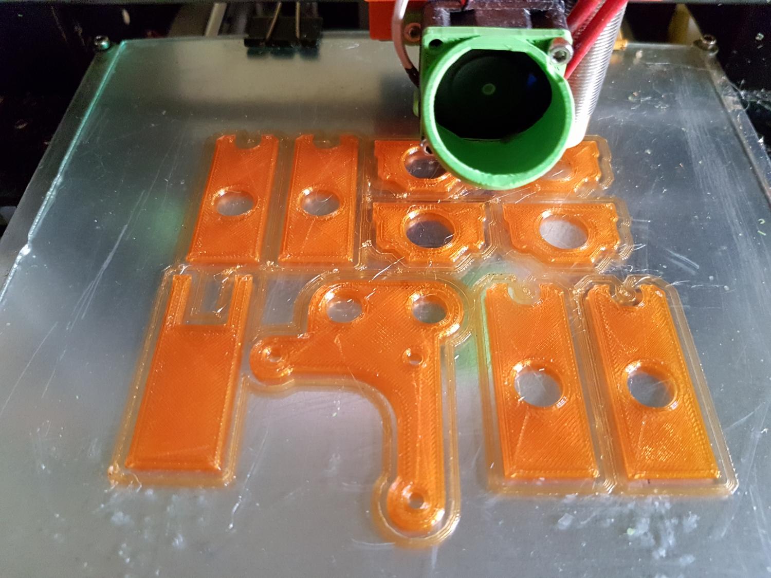

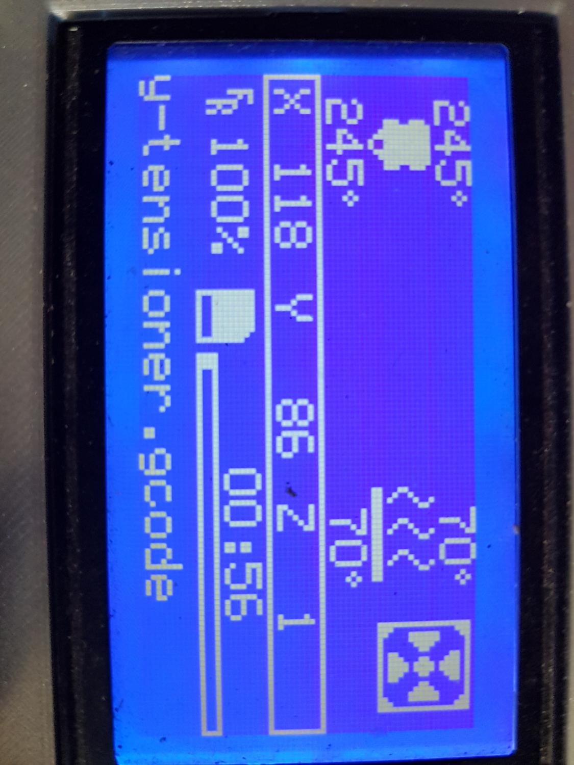

Oggi sto provando a stampare il petg con la gola all metal, sto seguendo quello che ha detto @iLMario in alcuni post addietro, che dire al momento funziona benissimo e tutto scorre che è una meraviglia, se poi si pensa che la gola è costata 50 cent. propio super economica, ma al momento funziona, vi tengo aggiornati, non si sa mai che a metà stampa si intasi l'impossibile 😅😅😅
3 minuti fa, Whitedavil dice:
Più che altro avrai possibili problemi con il pla. Io per non rompermi le palle ho messo la gola in titanio e stampo tutto a tutte le temperature 😉

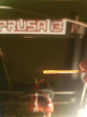

Io avevo problemi anche con il petg, dopo un po si intasata la gola, al momento tocco ferro, ma metto subito in ordine una gola in titanio e un po di pasta termica non si sa mai 😅😅😅
P.s il sensore funziona da dio, calibro che è un piacere.
Io con all-metal non ho problemi con il PLA (non causati dalla gola per lo meno)
Ma li ho avuti, INFINITI, senza pasta termica, con qualunque materiale, in particolare il PLA. Più di 3-4 minuti di stampa (o spesso addirittura la procedura di cambio filo se il nozzle era caldo giù da un po), senza pasta erano impossibili. Con la pasta stampo giorni interi senza problemi.
D'ora in poi sempre pasta termica, male non fa, quindi è sciocco non metterla.
1 ora fa, Joker78 dice:
Ma quello li verde cos'è un vaso per i fiori ? 😄 😄 😄 😄
Dovrebbe essere un fanduct dovrebbe.......😅
