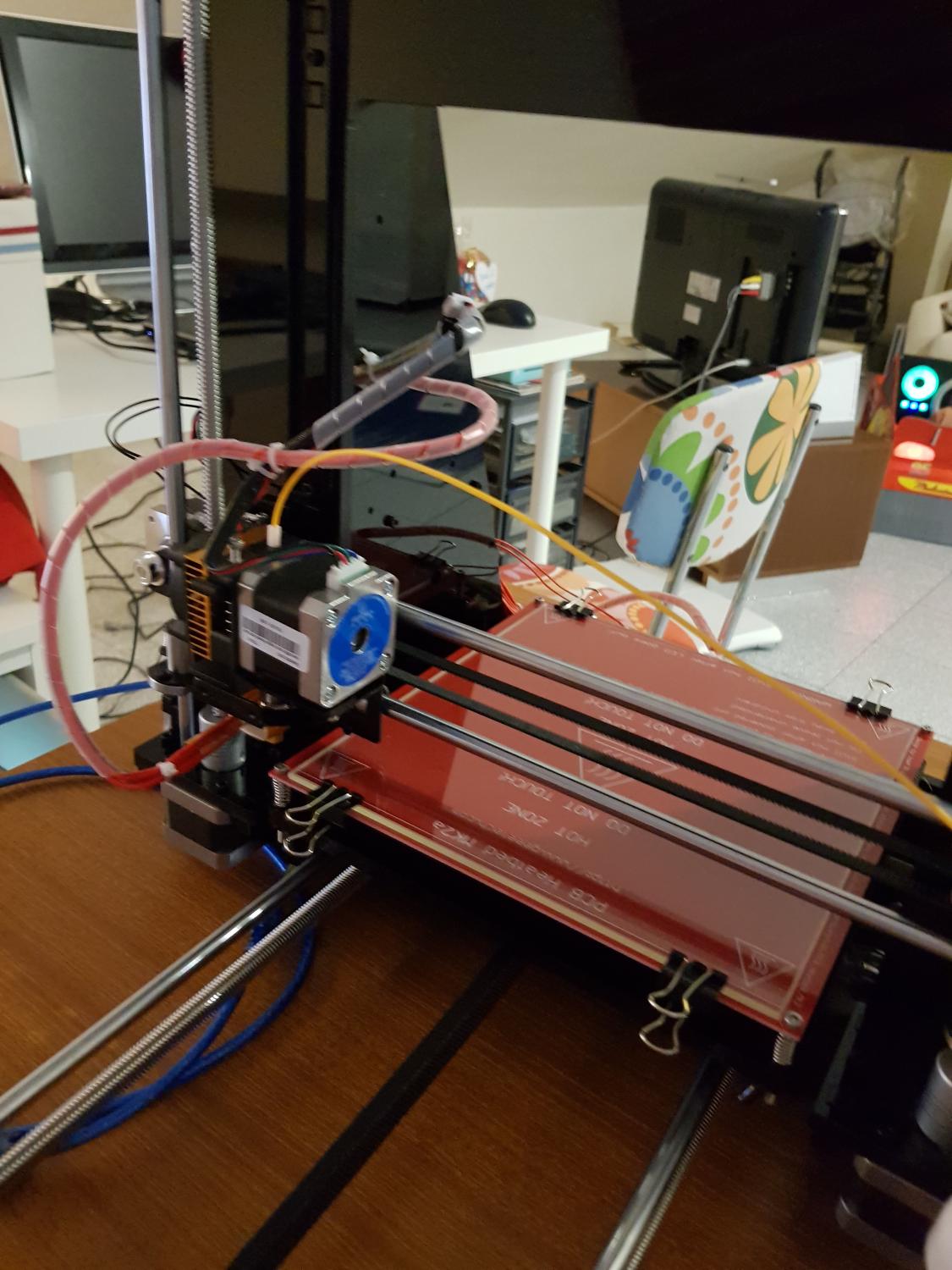

ciao, ho finito di assemblare pochi giorni fa la mia prima stampante e dopo aver risolto alcuni malfunzionamenti dei motori ho iniziato a fare le prime piccole stampe. Vorrei eseguire i test di stampa che vengono proposti su questo sito nella sezione apposita, ma prima vorrei esporre i primi problemi che ho riscontrato, in modo da iniziare ad avere qualche suggerimento per risolverli.
Premetto che sto contemporaneamente anche imparando ad utilizzare i softwares, sto usando Repetier host con Slic3r e le prime stampe le ho fatte impostando i parametri consigliati nella guida della stampante, modificando poco o nulla. In elenco ecco cosa ho rilevato:
1) Appena il blocco hotend va in temperatura il filamento (PLA) inizia a colare dall'ugello e non sono sicura che sia quello che deve accadere, naturalmente a estrusore fermo. Così facendo, quando l'estrusore si muove per iniziare la stampa si trascina dietro un filino di PLA (a volte un grumetto, se passa un po' di tempo). Nella prima stampa avevo impostato un solo giro di perimetro esterno, poi ho visto che impostandone 3 si evitava di trovarsi quel filo in mezzo all'area di stampa.
2) la stampa non avviene al centro del piatto, anche se nel software il pezzo è proprio al centro.

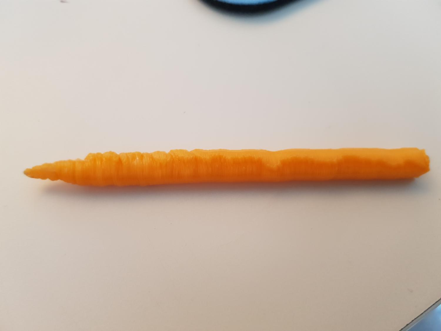

3) Ho provato a stampare un cacciavite di PLA per regolare la vref e la prima che ho fatto, orientata in verticale, è venuta così:
...cioè una schifezza! I primi 2 cm sembrano anche decenti, poi mentre stampava ho notato che la punta dell'ugello si muoveva trascinandosi dietro il materiale fuso dello strato precedente, dato che l'area è molto piccola non faceva in tempo a raffreddarsi, credo. A questo penso di poter ovviare mettendo una ventola di raffreddamento, che ho già ordinato, ma credo ci siano anche altri problemi e qui...aspetto voi! Per il cacciavite ho migliorato la situazione orientando il pezzo orizzontalmente, e non è venuto malaccio. Però potrei sempre avere la necessità di stampare dei pezzi a  "bastoncini" verticali e se riesco a farli venire bene è meglio.
4) Durante una prova di stampa di circa un'ora, quando mancavano due layers alla fine si è bloccato tutto e mi è comparso il messaggio "communication timeout -reset send buffer block". Dopo questo messaggio la stampante non rispondeva nemmeno ai messaggi manuali, l'ho dovuta spegnere e riaccendere, poi sono riuscita a far salire l'estrusore, perchè mi stava fondendo il pezzo appena stampato! Ora, prima di mandare un'altra stampa lunga e rovinare tutto, vorrei risolvere questo problema, anche se credo che usando la SD card non dovrebbe presentarsi.
Ecco, un po' di carne al fuoco c'è! Grazie!

1) è normale, lo skirt serve proprio a quello :-)
Ci sono anche gcode che permettono di estrudere una striscia di materiale (qualche cm) in una zona periferica del piatto, ma preferisco fare uno skirt di 3-4 linee lontani dal pezzo da stampare
2) ma hai toccato il firmware? Hai messo degli offset? Se fai home ti fa home al centro del piatto?
3) ma la ventola per raffreddare il filamento era attiva? In linea di massima pezzi lunghi e verticali puoi stamparli attivando il brim e puoi giocare sul tempo minimo per ciascun layer in cura (al limite puoi anche dirgli di alzare il nozzle per far raffreddare il filamento se non è passato il tempo minimo)
4) ora sai perché nessuno stampa da PC ;-)

1) Ok, allora almeno questa cosa la posso archiviare
2) No, non ho toccato il firmware, non saprei farlo. Offset? Cosa sarebbero? Scusa, ma non ho ancora tutta la terminologia sotto mano, sono proprio all'inizio! Se faccio home non va al centro del piatto, si posiziona contro gli endstop di tutti e 3 gli assi. Mando una foto così è più chiaro.
3) La ventola per il raffreddamento non esiste ancora! L'ho ordinata e mi arriva domani, ma devo ancora stampare il supporto per montarla. Il brim mi servirebbe come una base per stabilizzare il pezzo, vero? Di quanti strati dovrebbe essere? Il tempo minimo per ciascun layer non so se si può impostare da Slic3r, devo guardare. Comunque per questo pezzo ci metteva davvero 2-3 secondi per ciascun layer, la sezione sarà 20-25 mm2. Mi è venuto in mente che quella schifezza forse è venuta così anche per via del fatto che la stampante poggia su un tavolino non proprio solido, traballa tutto quando va la stampante, ma è solo una soluzione provvisoria.
Cura è meglio come software? Ho usato Slic3r perchè è quello suggerito nella guida della stampante, ma tant'è che sto imparando, se è meglio Cura imparo a usare quello.
4) Ok, allora userò la SD! 😉

iniziamo dalle regolazioni di base insieme a gia quello che ti accennava @invernomuto giustamente
l hai appena montata giusto? esegui subito la calibrazione del degli step dell estrusore tramite l estrusione dei famosi 10/15 cm cosi con quello siamo apposto
calibrazione del piatto la sorvoliamo?   direi di si  ....sbaglio?dai si sorvoliamo ormai la fanno tutti 🙂
dopo di che passiamo agli step/mm degli assi (per estrusore ed assi guarda il video di help3d è meglio e piu veloce)
poi a seconda di come è venuto internmente il cubo si puo anche fare calibrazione dle flusso thinwalltest
dopo di che per inziare a stampare pla ti serve la ventola di raffreddasmento del filamento col suo braket
hai ordinato quella a chiocciola?allora per la tua stampante ti stampi questo

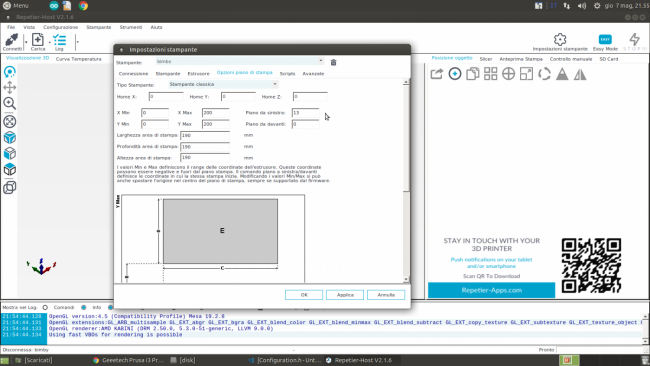

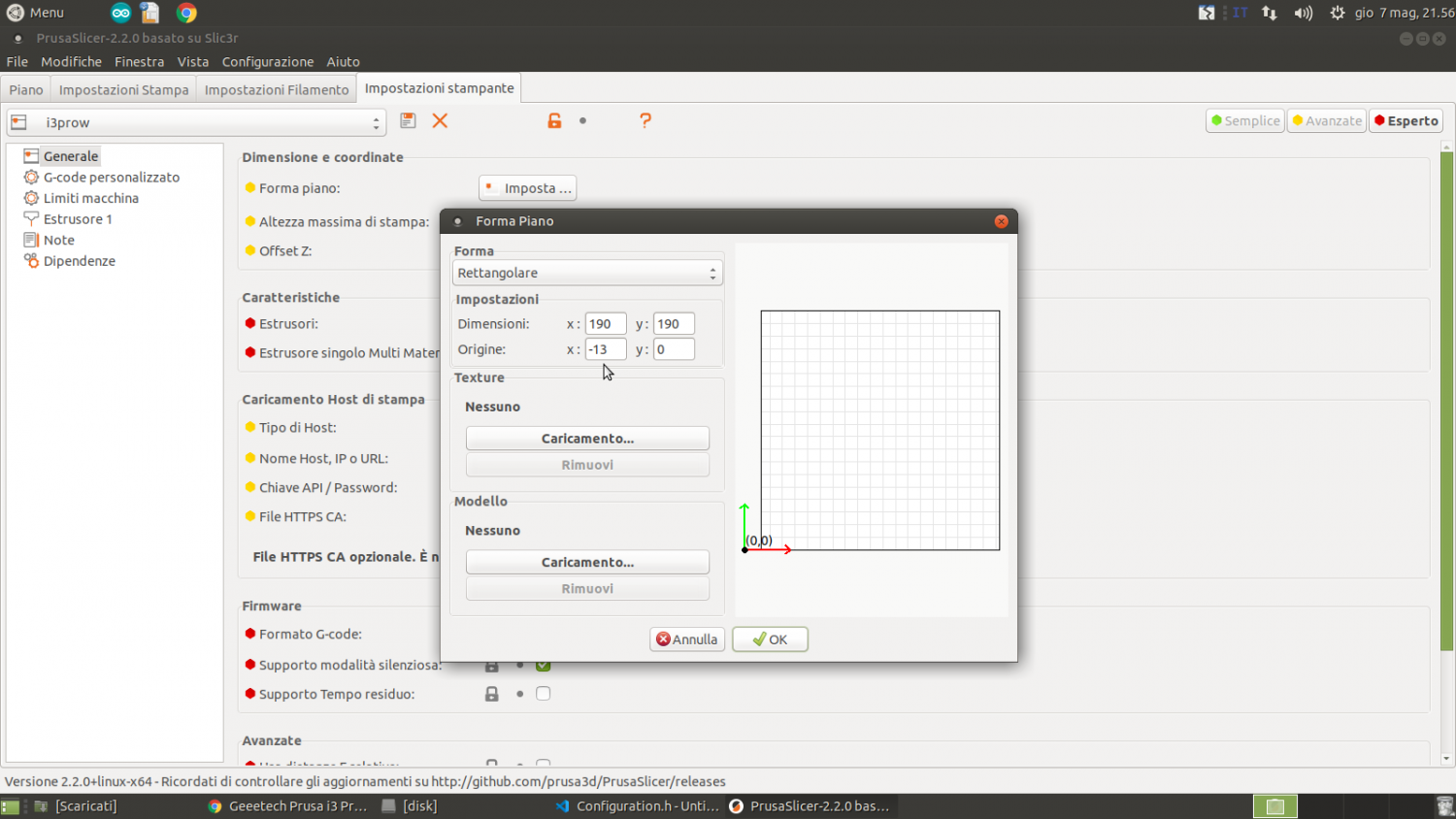

per centrare la stampa al piatto devi mettere mano al firmware per modificare (detto brutalemente)la distanza tra lo switch di finecorsa e l inzio del piatto per dire alla stampante da dove deve inziare a contare i 20cm del piatto sia in x che in y
cmq se non riscontra con la mia i3prow gia quando fai lo slicer nelle impostazioni stampante e sempre in impostazioni stampante di repetier puoi mettere -13 o 13 a seconda di come gli gira a repetierhost in queste finestre dei due programmi
1068455064_Schermataa2020-05-0721-55-19.thumb.png.0fb973af9e0954d3c1ce66d0631f0e97.png1203292548_Schermataa2020-05-0721-56-07.thumb.png.5a401f0e48f962186be2d40ebb1d9806.png
diciamo che non è il massimo ma gia è un inizio per capire come funziona il centramento del piatto
poi se quando vuoiuna cosa precisa al millimetro ce lo dici quando sei pronta e mettiamo mano al firmware anche per fare l homing al centro del piatto o a destra o a sinistra o dove vuoi tu 😉 se vuoi lo cambiamo pure visto che in teoria non hai l 1.1.9 bugfix dentro ma hai il base delle geeetech i3 pro w/c/b/x
cmq con tanta carne al fuoco che hai messo dai che sei un pezzo avanti almeno per l insalata visto che la carota l hai fatta bene invece di un giravite 😉
La stampante non sa quanto è grosso il piatto, sa solo che quando arriva all'endstop quello è il suo zero. Normalmente c'è qualche cm fra il piatto e il finecorsa e pertanto vale quello che ti ha detto @jagger75, devi considerare anche questo spazio per "centrarla". In teoria, se è tutto correttamente montato e se non hai modificato il firmware, se poni il nozzle al centro (muovendo l'asse X al valore X_BED_SIZE/2 e l'asse Y al valore Y_BED_SIZE/2), dovresti avere il nozzle esattamente al centro del piatto. Non mi è chiaro perché se dici di non aver toccato il firmware e di aver comprato un kit non sia già di default tutto definito. Ad ogni modo prova a settare lo slicer come ti ha suggerito @jagger75, dovresti risolvere senza addentrarti nel firmware.

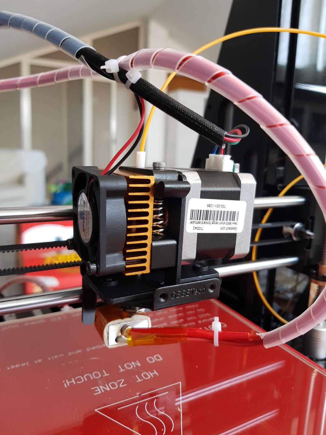

Inizio però a mandare la foto del gruppo estrusore che mi chiedeva  @invernomuto20200508_151642.thumb.jpg.10edea677394b5556de3b4440c3b34c7.jpg
La stampante è nuova,l'unica ventola che c'è sull'estrusore è quella che vedi. Io intendevo la ventola che spara direttamente sul pezzo stampato, quella non c'è e mi devo stampare il supporto.

Ma la stampante l'hai presa usata? Perché non ho mai visto un kit dove non c'è la ventola (quella regolabile da slicer) per raffreddare il filamento... Ad ogni modo, da quello che so, il PLA si stampa normalmente con ventola del filamento impostata alla massima potenza. Puoi fare una foto del gruppo estrusore?
le i3 pro w/pro b/pro c /pro x te lo confermo io non hanno la ventola di reffreddamento filamento la devi prendere e montare a parte
con una stampante da 120 euro vuoi anche 4 euro di ventola di raffreddamento?vabbe che so cinesi ma mica scemi 😉
te l ho mandato il file stl del supporto adatto per te con ventola a chiocciola però quale hai ordinato tu di ventola?

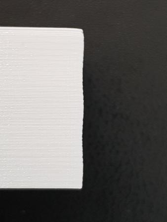

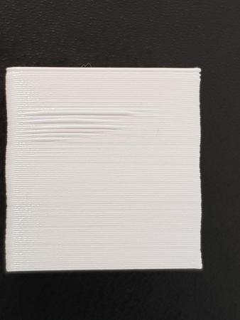

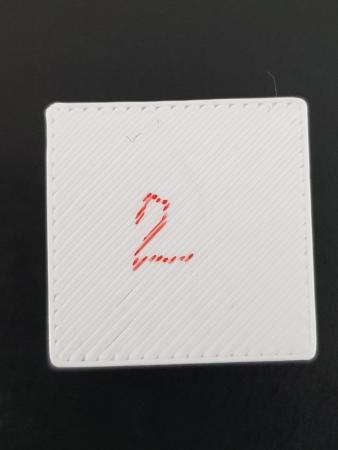

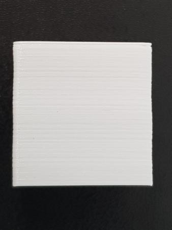

Sto cercando di fare le calibrazioni, sono partita dalla prima, quella del flusso. Ho fatto due prove mandando il comando di estrudere 100 mm, me ne ha estruso 69,2 mm nella prima prova e 68,9 nella seconda. Mi sembra tantissima la differenza! Il problema secondo me sono i "saltelli" del pignone che guida il filo di PLA: all'inizio non ci sono, compaiono nei secondi 50 mm. Chiaro che se quello saltella estrude meno roba... Ho provato ad inserire il valore corretto calcolato in base a quelle due prove, ma mi sono avanzati di nuovo circa 2 cm di filo, perchè ha iniziato a saltellare. Secondo me il problema è quello, se non lo risolvo mi sembra inutile calibrare gli step/mm. Naturalmente facendo un test senza caricare il PLA i saltelli non ci sono, quindi il motore di per se funziona. Come posso procedere? Grazie!
