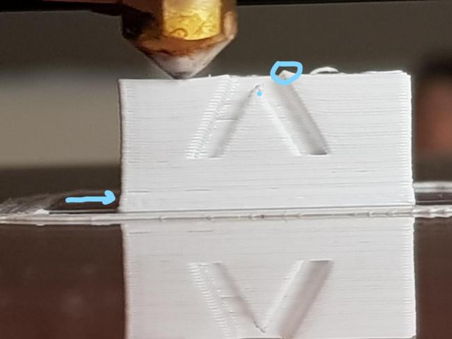

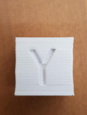

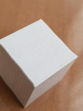

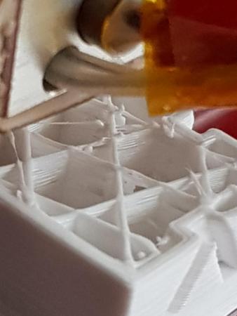

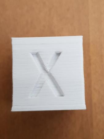

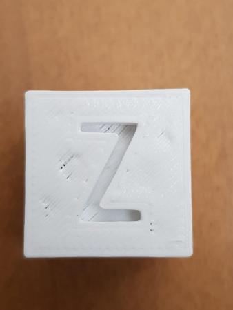

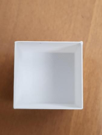

Astrokiara Inviato 11 Maggio 2020 Autore Condividi Inviato 11 Maggio 2020 21 ore fa, jagger75 dice: a questo punto puoi fare il cubo (per il ticchettio se si ripresenta ne riparliamo) Sono riuscita a estrudere quel PLA di cui parlavo sopra, per ora a 230 °C, poi farò il test con le torri, o se riesco, meglio ancora, la misura termica in laboratorio. Eliminati i ticchettii vari, calibrati gli step dell'estrusore, ho stampato finalmente il cubo 20x20. Ha dei difetti, me l'aspettavo! Qui, in fase di stampa, ho subito notato questa cosa che i bordi in prossimità di una zona vuota si alzano (nel cerchio). Dove c'è il puntino si vede che il dettaglio al centro della X in fase di stampa è impreciso. Inoltre (freccia) la base è vistosamente più larga. L'infill è un po' un disastro, penso che sia perchè è stampato a velocità più elevata. (?) Qui di nuovo si vede sta cosa che alla base è più largo, i bordi degli spigoli sono irregolari, la parte centrale della Y, senza supporti, è "colata" (non ho ancora montato la ventolina di raffreddamento, devo ancora stampare il supporto, forse questo migliorerà questo problema?) Buchi vari nei layer del "tetto", in fase di stampa ho visto che le strutture di riempimento sottostanti non bastano a reggere i fili degli strati che vengono depositati sotto, si piegano e succede quello che si vede. Anche qui, forse, o sono a temperatura troppo alta oppure devo raffreddare (oppure entrambe). Comunque, con questo cubo ho preso un po' di misure nelle zone centrali, ho corretto i valori di step/mm nei 3 assi e ho stampato un cubetto cavo per il Thin wall test. Anche il cubo cavo ha delle imperfezioni, ma lo spessore misurato di 0,4 mm mi torna abbastanza con il valore impostato di 0,35 mm. Non correggerei nulla, perchè, come dicevo in messaggio precedente, il mio calibro non misura due decimali, quindi quello 0,4 potrebbe essere uno 0,3 o uno 0,4 e ci sto comunque con il valore teorico. Adesso, pur senza aver sistemato tutti i problemi, mi stampo sto fun duct, venga come venga? Così posso almeno raffreddare il filamento e togliermi uno dei problemi. Se poi viene uno schifo posso sempre ristamparlo dopo aver fatto altri test e calibrazioni (anche la barchetta). Cita Link al commento Condividi su altri siti Altre opzioni di condivisione...
