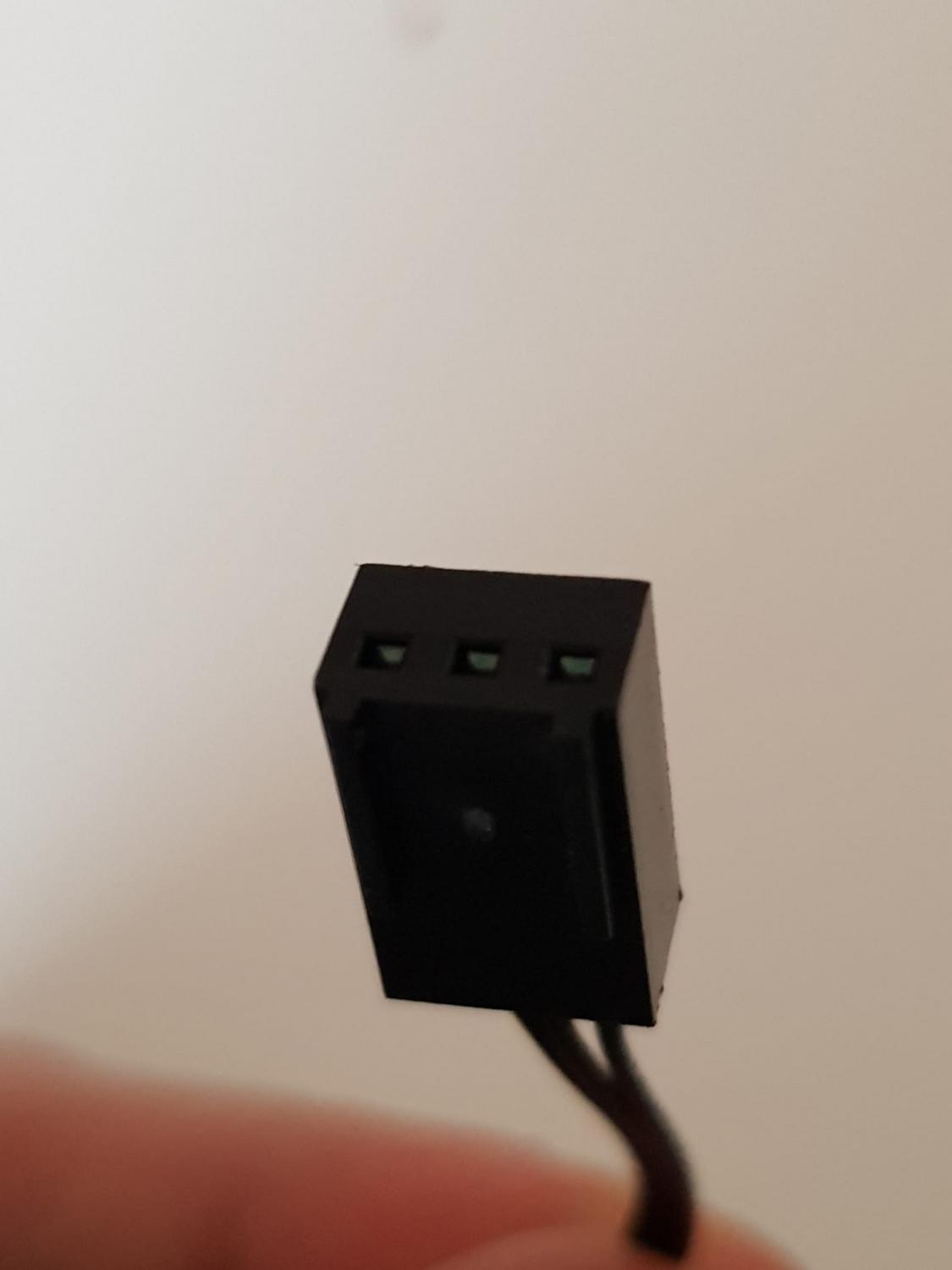

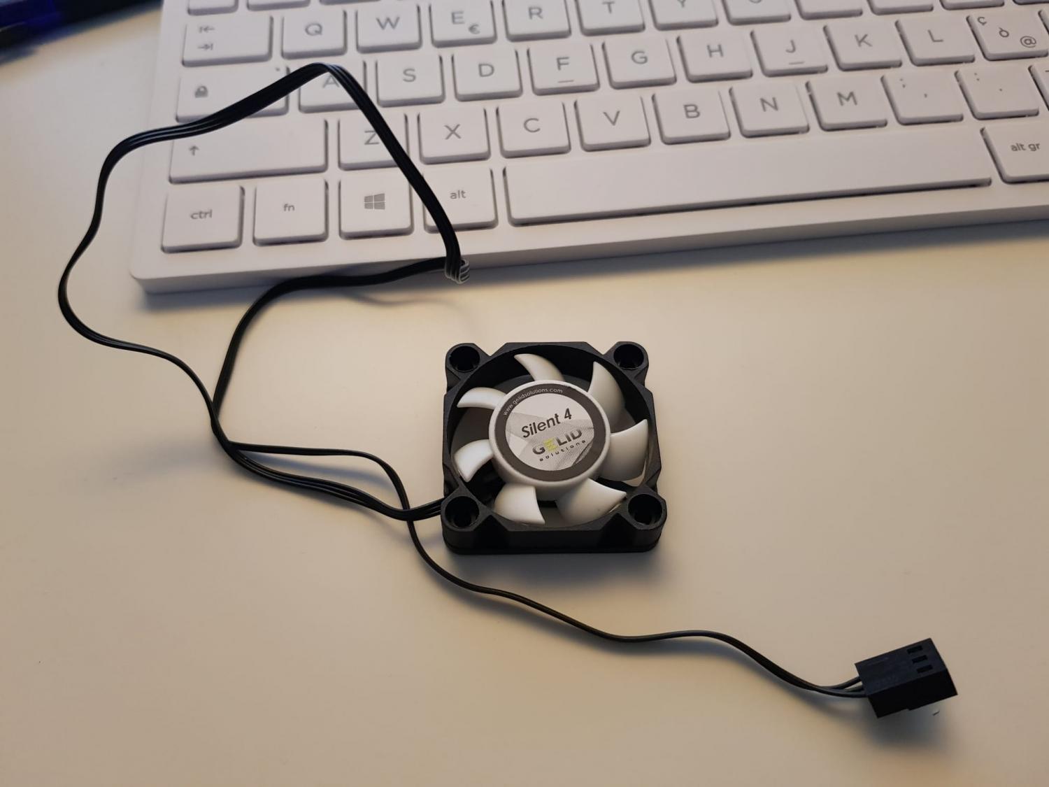

Astrokiara Inviato 12 Maggio 2020 Autore Inviato 12 Maggio 2020 Il 12/05/2020 at 18:22, Killrob ha scritto: ma quello spinotto è della ventola? Expand Si! Cita
Killrob Inviato 12 Maggio 2020 Inviato 12 Maggio 2020 Il 12/05/2020 at 18:24, Astrokiara ha scritto: Si! Expand mi fai una foto anche alla ventola? ti spiace? Cita
Eddy72 Inviato 12 Maggio 2020 Inviato 12 Maggio 2020 Il 12/05/2020 at 18:19, Astrokiara ha scritto: Lo spinotto ha 3 pin, ma è più grosso della femmina sulla scheda. I fili sono tutti neri, come capisco quali vanno collegati? Se prendo gli spinotti che mi ha indicato @Killrob in qualche modo devo distinguere i fili. Expand Guardando uno spinotto con fili "normali" Rosso + Nero - Giallo non ti serve 😀 Ciaoo Cita
Astrokiara Inviato 12 Maggio 2020 Autore Inviato 12 Maggio 2020 Il 12/05/2020 at 18:27, Killrob ha scritto: mi fai una foto anche alla ventola? Expand Il 12/05/2020 at 18:27, Eddy72 ha scritto: Rosso + Nero - Giallo non ti serve 😀 Ciaoo Expand OK, però i miei sono tutti neri, devo capire qual'è il + e quale il -, sennò la ventola gira al contrario e tira invece di soffiare. Cita
Eddy72 Inviato 12 Maggio 2020 Inviato 12 Maggio 2020 il + è al centro il - a sinistra destra con i dentini del connettore verso il basso come dalla tua prima foto i connettori delle ventole pc sono tutti uguali, dunque la sequenza dei fili è uguale Ciaoo Ho corretto avevo sbagliato 😀 2 Cita
jagger75 Inviato 12 Maggio 2020 Inviato 12 Maggio 2020 visto che si tratta della ventola del raffreddamento filamento non penso che arrivi il tuo cavo nero fino alla scheda percio a sto punto devi prolungarli rimediando il connettore bianco per la scheda anche dentro un vecchio pc se ne hai uno in casa ce ne sono a bizzeffe se invece ci arriva devi sempre cambiare il connettore altrimenti se sei in grado dentro quello spinotto nero ci sono dei fastom femmine dovresti alzare la linguetta che li tiene dentro sfilarli metterci un po di nastro o termorestringente intorno e infilarli nei pin deisderati ma è macchinosa come cosa io fossi in te quella ventola la terrei da parte per un futuro raffrettademento della scheda che non gli fa male e ne prenderei un altra a sto punto ora che rimedi i connettori te ne sei gia fatta spedire una normale da amazon in 1 giorno 1 Cita

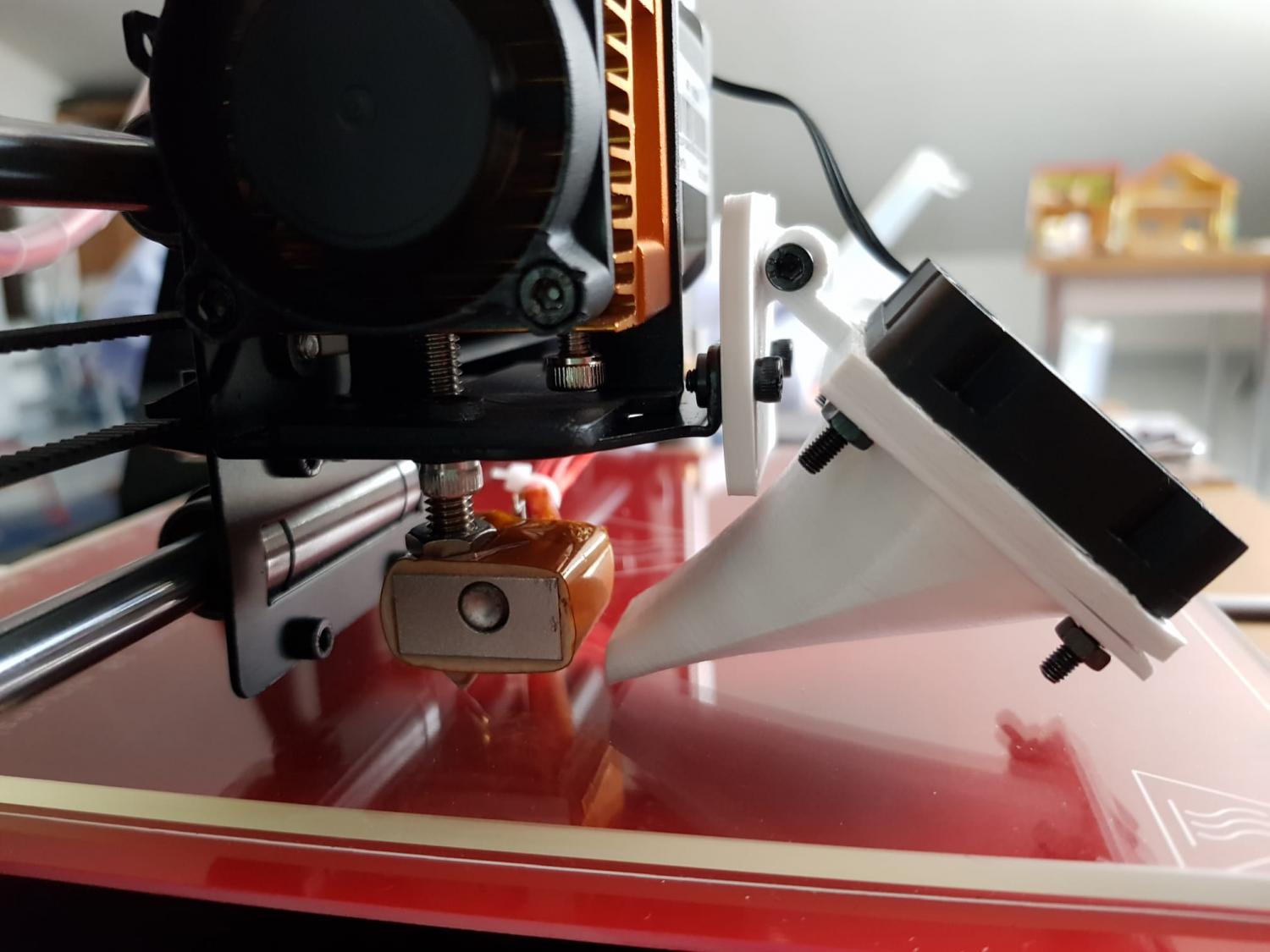

Astrokiara Inviato 14 Maggio 2020 Autore Inviato 14 Maggio 2020 Il 12/05/2020 at 19:51, jagger75 ha scritto: io fossi in te quella ventola la terrei da parte per un futuro raffrettademento della scheda Expand Sono riuscita ad installarla e funziona. Ho stampato un pezzo modificato per regolare l'altezza, ma non sono ancora sicura che vada bene. Ho ristampato il cubetto cavo per calibrare la larghezza di stampa dopo il cambio dell'ugello. Mi sembra venuto meglio dell'altra volta, l'effetto "zampa di elefante" non c'è più, ma ci sono ancora alcune imprecisioni sugli spigoli, non sono perfettamente dritti. Devo rifare anche il test di estrusione dei 10 cm di filo? Ho anche cambiato la meccanica dell'estrusore, ho messo quella in alluminio: un'altra vita caricare il filo! Ho dovuto fare qualche modifica al telaio portaestrusore, perchè questo pezzo è più spesso e non era più in linea il foro della gola, ma va benone. Adesso penso di essere pronta per la stampa della benchy, se ci riesco la farò nei prossimi giorni. Ah, un'altra cosa: i pezzi piatti si imbarcano un po' sugli angoli (si vede nella foto del funduct), devo aumentare la temperatura del piatto di stampa? Ora sono a 65 per il primo layer, dopo 60. Il materiale è sempre il "PLA non PLA", ho deciso di tenerlo per non dover fare resi, in qualche modo lo posso usare, con l'ugello da 0,4 mm perlomeno non si intasa più e non mi fa più ticchettare il motorino. Cita
jagger75 Inviato 14 Maggio 2020 Inviato 14 Maggio 2020 Cita , un'altra cosa: i pezzi piatti si imbarcano un po' sugli angoli (si vede nella foto del funduct), devo aumentare la temperatura del piatto di stampa? Expand no va bene cosi basta che metti un po di lacca sul vetro per fare piu aderenza e che usi il brim cosi casomai dovesse succeder si imbarca lui e non la stampa Cita Adesso penso di essere pronta per la stampa della benchy, Expand ottimo 😉 attendiamo il risultato okkio al soffiatore deve soffiare sul filamento non sull ugello altrimenti lo fredda e crea problemi lo so che non è facile regolare dove spara pero okkio lo stesso Cita Devo rifare anche il test di estrusione dei 10 cm di filo? Expand se vuoi farlo per sicurezza allora fallo male non fa se pensi che non sei sicura dell estrusione per gli angoli del cubo no problem posta una foto e vediamo di che si tratta Cita
invernomuto Inviato 14 Maggio 2020 Inviato 14 Maggio 2020 Il 14/05/2020 at 18:33, Astrokiara ha scritto: Sono riuscita ad installarla e funziona. Ho stampato un pezzo modificato per regolare l'altezza, ma non sono ancora sicura che vada bene. Expand A me sembra che il flusso sia correttamente direzionato, come ti è stato detto non deve finire sul blocchetto di alluminio ma sul filo. 1 ora fa, Astrokiara dice: Ho ristampato il cubetto cavo per calibrare la larghezza di stampa dopo il cambio dell'ugello. Mi sembra venuto meglio dell'altra volta, l'effetto "zampa di elefante" non c'è più, ma ci sono ancora alcune imprecisioni sugli spigoli, Expand Posta una foto. 1 ora fa, Astrokiara dice: non sono perfettamente dritti. Devo rifare anche il test di estrusione dei 10 cm di filo? Expand Se hai toccato l'estrusore sì non fa male, ricontrolla che il motore spinga sempre 10cm di filo. 1 ora fa, Astrokiara dice: Ah, un'altra cosa: i pezzi piatti si imbarcano un po' sugli angoli (si vede nella foto del funduct), devo aumentare la temperatura del piatto di stampa? Ora sono a 65 per il primo layer, dopo 60. Il materiale è sempre il "PLA non PLA", ho deciso di tenerlo per non dover fare resi, in qualche modo lo posso usare, con l'ugello da 0,4 mm perlomeno non si intasa più e non mi fa più ticchettare il motorino. Expand Il PLA a 65° è un po' alto secondo me. Concordo sull'uso della lacca o colla stick per migliorare l'adesione, io uso la Splendor e per il PLA è eccellente, abbassa pure la temperatura a 40-50°. PS hai una foto della bobina del materiale? Siamo sicuri sia PLA? Cita
