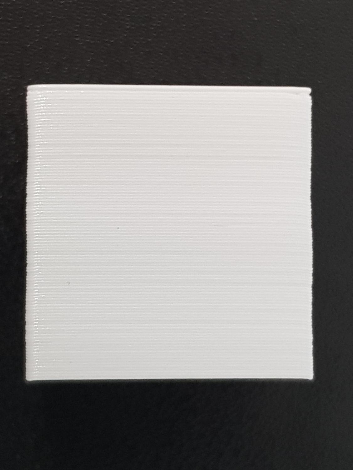

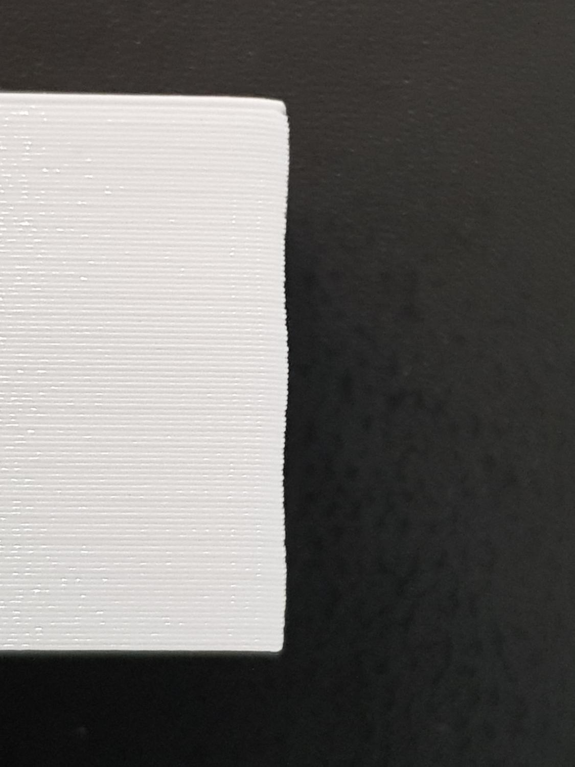

  Il 14/05/2020 at 20:02, invernomuto ha scritto:
Posta una foto.
Expand
20200515_095228.thumb.jpg.a2ae38527d5b8dd354fd98c1cc6d46b1.jpg20200515_095110.thumb.jpg.7221141d409d84e4a96a563ba2b0e643.jpg
ecco, specialmente nella foto più ingrandita si vede che lo spigolo non è diritto, ma fa tipo delle onde.

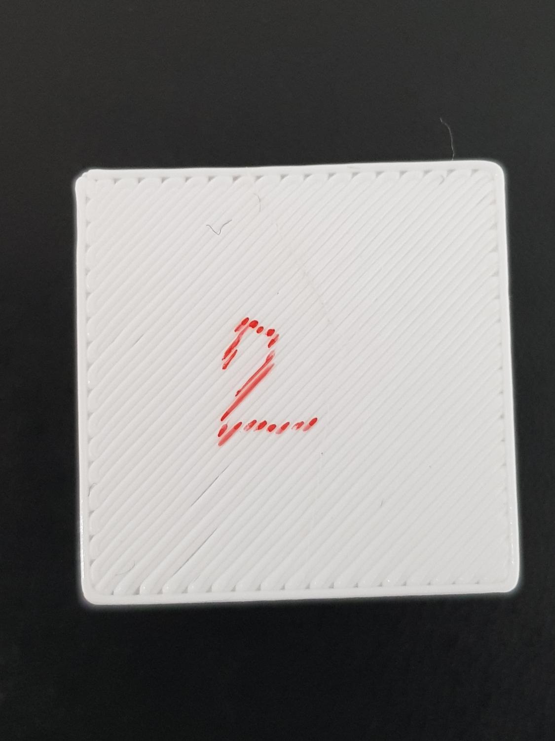

Questo invece è il "sotto", la parte a contatto con il vetro. Non è liscia e lucida come in alcune prove che avevo fatto prima, ma ho ricalibrato il piatto, forse sono un po' alta? Prima però ero troppo bassa. Sulla calibrazione del piatto, se riuscissi a procurarmi un lamierino di spessore verificato, quale dovrebbe essere questo spessore?

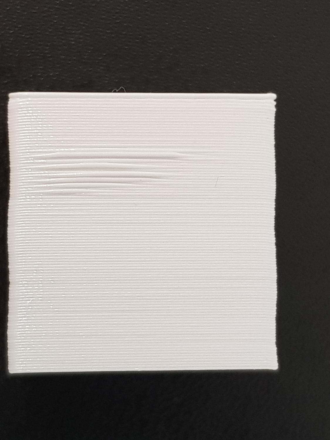

Qui si vede un po' di schifezza (in alto a sx). Tutti gli altri lati del cubo sono invece belli lisci.
