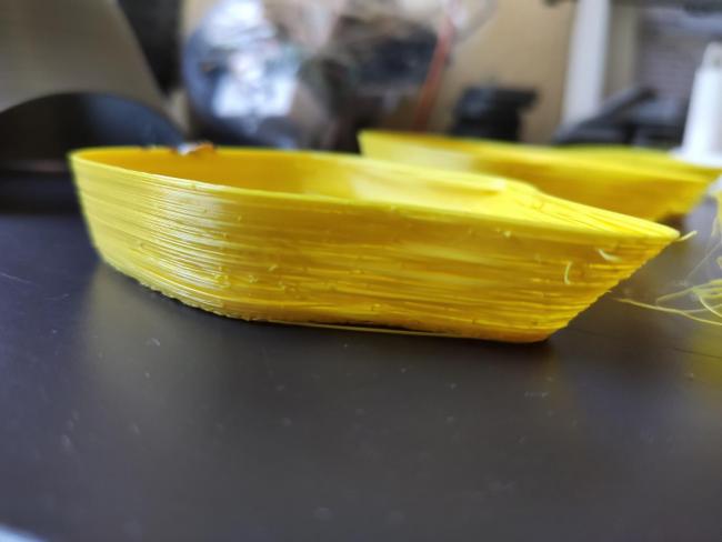

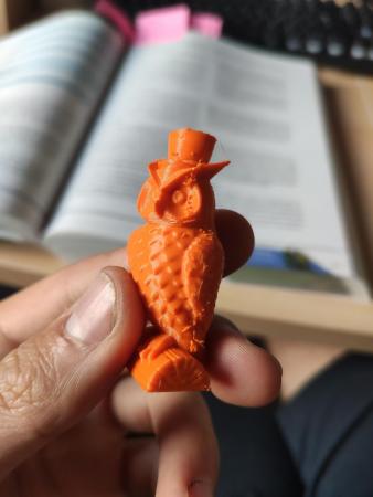

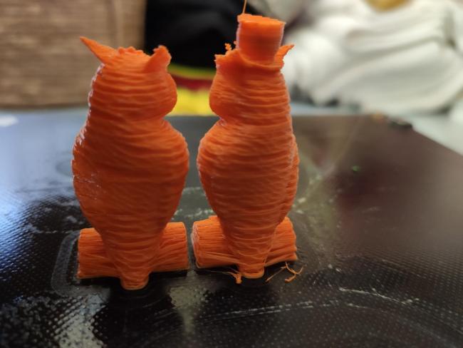

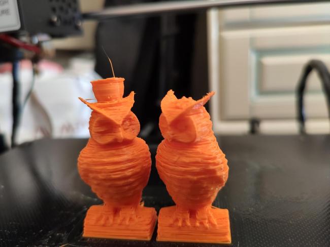

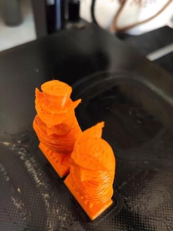

TheRed Inviato 8 Maggio 2020 Condividi Inviato 8 Maggio 2020 Salve, buongiorno. Sono nuovo in questo forum e volevo esporvi il mio problema riguardo ad alcune stampe che vi metto in allegato. Premetto che sono un neofita nel settore avanzato della stampa 3D. Sono in possesso di una anycubic i3 mega. Purtroppo, dopo aver cambiato filamento e andato ad effettuare varie stampe di prova, ho notato che le mie stampe non venivano affatto bene. I layer non erano ben attaccati tra loro e si venivano a creare degli spazi vuoti tra di essi. Dapprima ho pensato che il problema fosse il motore spingifilo con il suo ingranaggio di spinta. Gli ho dato un'occhiata e una pulita (anche se non era necessaria) ma non è cambiato nulla. Allora ho deciso di controllare la bobina di PLA nuova di zecca che avevo inserito nella stampante. Al tatto è ok, leggermente rugosa ma per lo più liscia e soprattutto morbida (a detta del venditore tutto normale essendo fatta al 100% in amido di mais e patate). Scorre bene all' interno della stampante e non vi sono problema nell'estrusione. Tuttavia decido di riprovare con un altra bobina dello stesso tipo per vedere se è un problema di materiale. Ma niente, il problema persiste. Decido quindi di fare varii test di velocità nelle stampe. Prima 30 mm/s, poi 40 e infine 50. Niente da fare. C'è sempre lo stesso problema. Infine decido di controllare la temperatura. Prima son partito da 195°, poi dopo un po' 200, 205 e così via fino a 220° (il piatto sempre a 55°). La situazione sembrava essersi messa posto a 200° circa ma niente. Il risultato sono delle stampe che appena le prendi in mano si sbriciolano. Rugose e fragili. Sembrano fatte in carta pesta. Addirittura alcune stampe si sono sbriciolate mentre le toglievo dal piatto🤣🤣. Qualcuno ha idee su come risolvere? Ho consultato diverse guide e lo stesso venditore del materiale, ma non sono riuscito a venirne a capo. Cita Link al commento Condividi su altri siti Altre opzioni di condivisione...
Killrob Inviato 8 Maggio 2020 Condividi Inviato 8 Maggio 2020 Non estrude abbastanza materiale, vai su youtube canale help3d e cerca il video di calibrazione del flusso e dell'estrusione Cita Link al commento Condividi su altri siti Altre opzioni di condivisione...
TheRed Inviato 8 Maggio 2020 Autore Condividi Inviato 8 Maggio 2020 Adesso, Killrob dice: Non estrude abbastanza materiale, vai su youtube canale help3d e cerca il video di calibrazione del flusso e dell'estrusione Ok grazie Killrob . Controllo e vi aggiorno. 1 Cita Link al commento Condividi su altri siti Altre opzioni di condivisione...
TheRed Inviato 8 Maggio 2020 Autore Condividi Inviato 8 Maggio 2020 8 ore fa, TheRed dice: Ok grazie Killrob . Controllo e vi aggiorno. Grazie mille sono riuscito finalmente nell' impresa🤯. Alla fine ho cambiato ugello e si è risolto tutto (il vecchio era praticamente inutilizzabile per via dell'otturamento😅). Un'ultima cosa, qualcuno sa come risolvere l'effetto ragnatela e di punteggio sulle stampe? Grazie ancora Killrob per il consiglio.🥳 1 Cita Link al commento Condividi su altri siti Altre opzioni di condivisione...
Killrob Inviato 8 Maggio 2020 Condividi Inviato 8 Maggio 2020 ok sempre sullo stesso canale vedi anche gli altri tutorial di calibrazione degli assi e di eliminazione stringing Cita Link al commento Condividi su altri siti Altre opzioni di condivisione...
