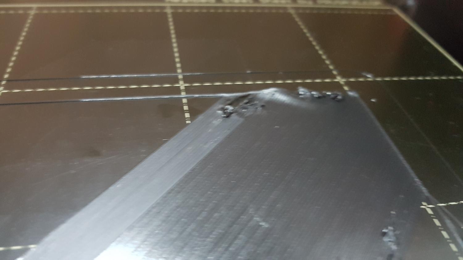

Salve a tutti,
mi sapreste aiutare a capire da cosa dipende questo difetto in pratica alcune parti si arricciano
durante la stesura del primo livello, ciò mi accade in particolar modo su stampe con ampia superficie
sul letto.
Ho provato sia ad aumentare le temperature e sia ad abbassarle un leggero miglioramento con hotend a 200 gradi
e piatto a 60 gradi
Allego foto
Grazie

Sembra un problema di adesione e di flusso grasso.... Ma la lacca la utilizzi?
ahahahah detta cosi sembra che fai il parrucchiere però ahahah
cmq quoto quello che hai detto senza lacca e principalmente piatto sporco (perche non è l unico punto da come che non fa aderenza)
e sul primo layer aumenta il flusso
