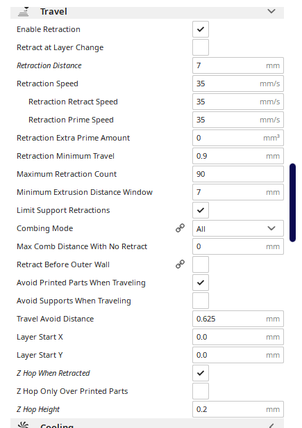

Più che tac si sente un casino.... 😂😂😂😂. Che velocità di retrazione gli hai dato?
2 minuti fa, Basilietto dice:
Il rumore mi sembra tanto quanto quello delle altre stampati che ho "sentito" in rete, cmq per la retrazione ecco qua:
1 minuto fa, Meldro dice:
Mah, utilizzi un bowden, giusto? Con quelli ho poca dimestichezza dato che ho un direct, comunque hai detto di aver stretto la molla, a vederla sembra di no

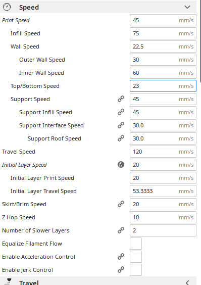

la sottoestrusione nel problema del tuo video è data da un paio o tre fattori principali, temperatura di stampa, velocità di stampa e percentualle di flusso, a che velocità stai stampando e con che percentuale di flusso? ritrazione e temperatura ce li hai già detti
11 minuti fa, Killrob dice:
Flusso 100%
VelocitĂ :
Adesso sto facendo un'altra prova dopo aver ri-livellato* il piatto per l'ennesima volta (per eliminare il problema del nozzle troppo vicino al piano di stampa)
*Il livellamento lo faccio fin quando non sento la punta grattare sul foglio che striscio sotto (è corretto?)
