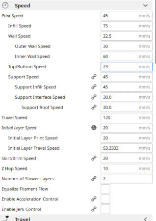

Meldro Inviato 9 Maggio 2020 Autore Inviato 9 Maggio 2020 Adesso, Killrob dice: porta il flusso a 95% diminuisci infill speed a 50mms diminuisci print speed a 40mms lascia tutti i wall speed a 22.5mms Ok, provo. Cita
jagger75 Inviato 9 Maggio 2020 Inviato 9 Maggio 2020 quoto quello che dice @Killrob però per cortesia prima si fare tutto questo fai una calibrazione del flusso por favor! 😉 cosi giusto per eliminare una possibile causa male non fa per livellare il piatto senza il foglio che adesso gratta poi gratta troppo poi gratta poco poi si gratta da solo 4 euro comprate uno spessimetro por favor ! 🙂 1 Cita
Killrob Inviato 9 Maggio 2020 Inviato 9 Maggio 2020 3 minuti fa, jagger75 dice: quoto quello che dice @Killrob però per cortesia prima si fare tutto questo fai una calibrazione del flusso por favor! 😉 cosi giusto per eliminare una possibile causa male non fa per livellare il piatto senza il foglio che adesso gratta poi gratta troppo poi gratta poco poi si gratta da solo 4 euro comprate uno spessimetro por favor ! 🙂 la calibrazione del flusso la dovrebbe avere già fatta, glielo avevo già suggerito in altro post oltre a fare anche il thin wall e la calibrazione degli stepmm di tutti gli assi Cita
jagger75 Inviato 9 Maggio 2020 Inviato 9 Maggio 2020 a ok sorry non lo avevo letto l altro post e qui non leggevo l esito cmq vabbe va da promemoria per i posteri 😉 1 Cita
