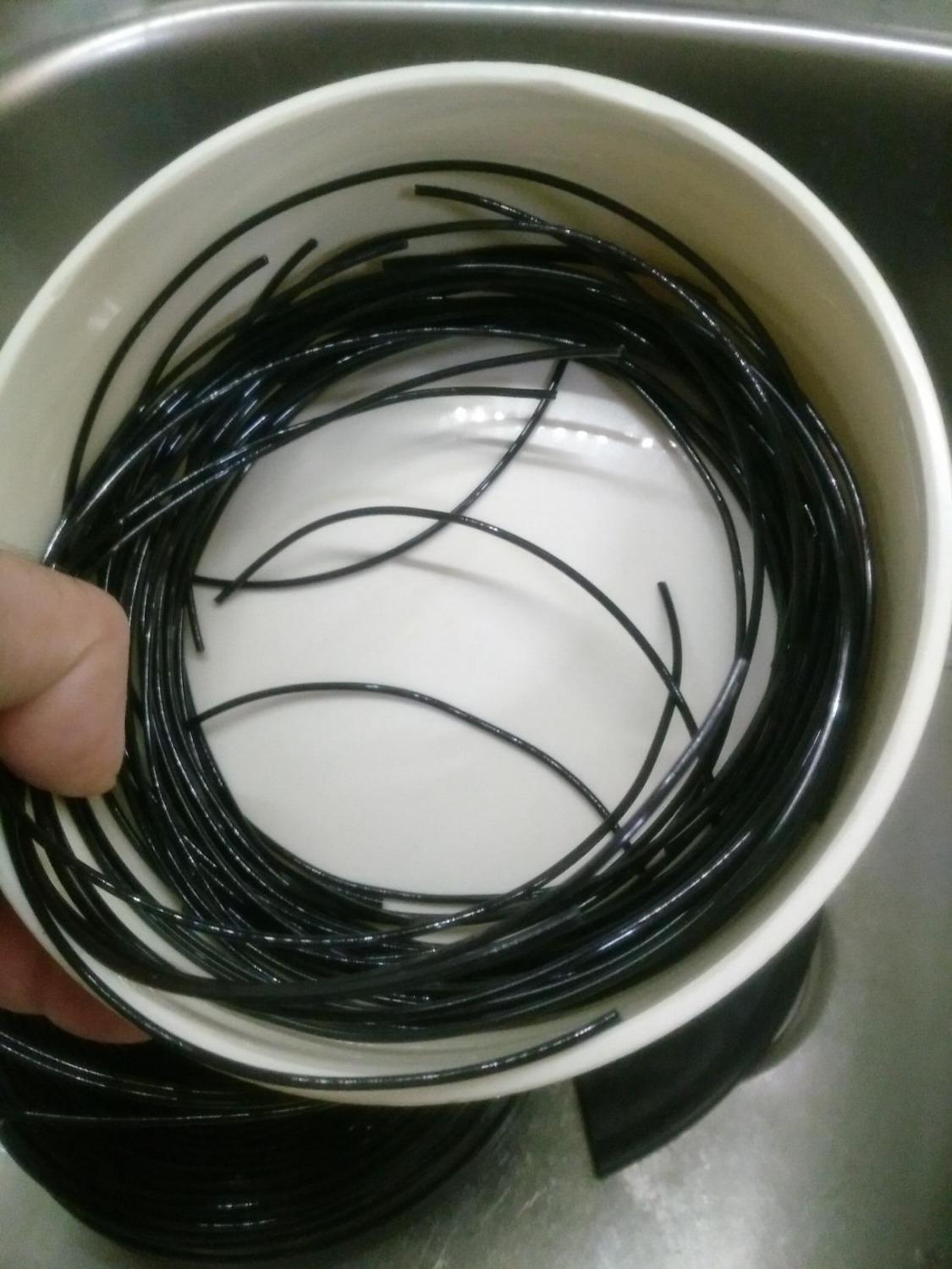

Questo e' quello che rimane di una rulla di filamento di PET "andata a male" 🙂
Sono riuscito a recuperare solo decine e decine di spezzoni di 10-15cm, i piu' piccoli pure di 4-5cm.
Inutile dire che li ho stampati tutti inserendoli tipo "gettoni" nella ruota godronata uno dopo l'altro, a stampa in corso.
Basta avere pazienza.
5 ore fa, Carsco dice:
E' un pò la situazione in cui mi sto ritrovando avrò almeno 2/3 metri di filamento in pezzi da 20/30 cm.
Il mio problema è che l'estrusore non carica quasi mai, in maniera automatica il filamento di PLA (nel senso che la ruota prende il filamento e 4 volte su 5 non riesce ad infilarlo nel PTFE perchè il filamento batte sul bordo del giunto in ottone (dovrei svasare l'imbocco del giunto come mi era stato suggerito....)
