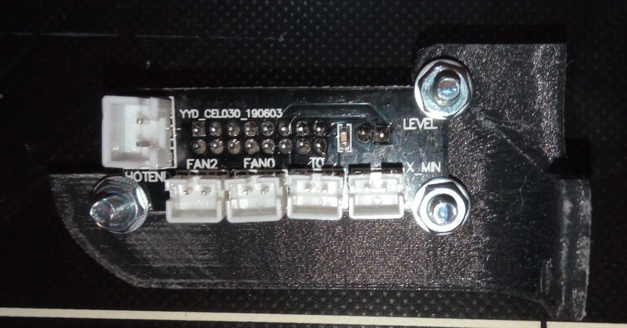

akita Inviato 10 Maggio 2020 Inviato 10 Maggio 2020 (aggiornato) Ciao ragazzi.. con la tristezza nel cuore vi chiedo un consiglio. Ho creato la modifica per la mia Chiron, la modifica consiste nel modificare il sistema di raffreddamento aumentando la ventola radiale. solo che.... nel montare tutto ho sbagliato un connettore, ho infilato quello del termistore nello spacco di una ventola. Bruciato il termistore.... con puzza di bruciato. Ho cambiato il termistore, collegato tutto.... temperatura Ok, riscaldamento ok, movimenti ok... tutto ok... Meno che una ventola, quella radiale parte iniziando a stampare... mentre quella frontale che raffredda l'hot end non parte piu. L'ho anche sostituita, perche m sembra di sentire puzza di bruciato, ma non parte lo stesso. cosa sara? allego la foto dei connettori, dove l'unico componente che c'è è credo un diodo...ma dubito sia esso a compromettere il funzionamento, perche il resto che è collegato funziona tutto. Non sara la Gorilla? Modificato 10 Maggio 2020 da Killrob modificato il titolo troppo generico Cita
Killrob Inviato 10 Maggio 2020 Inviato 10 Maggio 2020 primo, un post con un generico titolo di aiuto non ti aiuta, ora te lo cambio io ma per la prossima volta sii più specifico. secondo, sei sicuro di avere ricollegato le ventole correttamente? di solito la ventola hotend parte quando accendi la stampante e la ventola materiale dopo il secondo o terzo layer che stampi (questo dipende da come hai impostato il tuo slicer) 1 Cita

akita Inviato 10 Maggio 2020 Autore Inviato 10 Maggio 2020 si parte... ovviamente nell'iniziare a stampare. quindi non sono le ventole. non arriva il "consenso" al primo connettore... Cita
akita Inviato 11 Maggio 2020 Autore Inviato 11 Maggio 2020 aggiungo che sul connettore ho una tensione di 17,3 V. Cita
Killrob Inviato 11 Maggio 2020 Inviato 11 Maggio 2020 Che tensione strana o va a 12V o a 24V 17 non ha senso, quella che parte che tensione ha? Cita
Killrob Inviato 11 Maggio 2020 Inviato 11 Maggio 2020 2 ore fa, akita dice: sull'altra ho 24 V. e su quella che non parte 17V.... non parte perché 17V sono pochi, devi controllare direttamente il collegamento sulla scheda Cita
