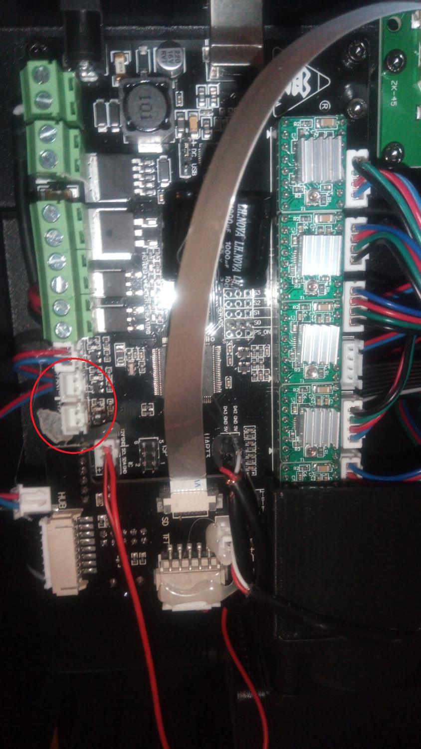

akita Inviato 11 Maggio 2020 Autore Condividi Inviato 11 Maggio 2020 Bene, una notizia cattiva e forse una buona. Sulla Scheda al connettore Fan2 ho 5 volts... piu o meno... Mentre sullo slot libero di Fan1 ho 24 volts secchi. Se collegassi la Fan2 al Fan1 dovrebbe funzionare la ventola, ma rimarrà sempre accesa, non solo quando attivo l'hot end. ecco...questo è tutto.... Cita Link al commento Condividi su altri siti Altre opzioni di condivisione...
akita Inviato 12 Maggio 2020 Autore Condividi Inviato 12 Maggio 2020 Ecco la foto di cio che s è fulminato.... potete notare su FAN2 che ci sono dei componenti scuri. Domanda....potrei io collegarmi a FAN1 anche se è sempre attiva la ventola in attesa del ricambio? Cita Link al commento Condividi su altri siti Altre opzioni di condivisione...
Killrob Inviato 12 Maggio 2020 Condividi Inviato 12 Maggio 2020 Io dico di sì, sulla Ender 3 la ventola hotend parte non appena accendi la stampante Cita Link al commento Condividi su altri siti Altre opzioni di condivisione...
akita Inviato 12 Maggio 2020 Autore Condividi Inviato 12 Maggio 2020 Okei, finisco di stampare una cosa... e poi la collego. Eh si... ho continuato a stampare tranquillamente anche senza la ventola di raffreddamento del hotend... il pla ovviamente, gli altri mi darebbero problemi. mentre con il pla, posso tranquillamente mettere le dita sulla parte radiante del hotend. Poi ho sentito la anycubic....e mi spediscono aggratis....cavo, schedina slots per la scheda, schedina slots sull'hotend e una Trigorilla nuova su cui dovro installare il firmware... piu culo di cosi... 2 Cita Link al commento Condividi su altri siti Altre opzioni di condivisione...
