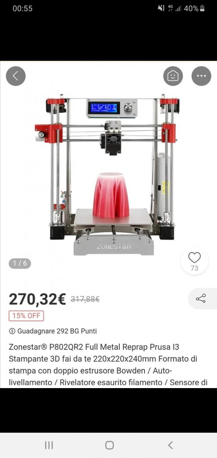

Davide3 Inviato 11 Maggio 2020 Inviato 11 Maggio 2020 Sto per comprare questa zonestar prusa i3 e volevo sapere se fosse un clone Cita
invernomuto Inviato 11 Maggio 2020 Inviato 11 Maggio 2020 Non sono esperto di prusa ma non credo sia "originale". Le stampanti prusa originali le trovi sul loro shop ufficiale, il resto sono solo cloni basati sul design Prusa. Non mi convince tanto il telaio "in metallo", pare molto sottile dalle foto, e il peso totale dell'oggetto imballato (9kg) mi lascia perplesso: fai conto che un telaio in acciaio "serio", il Tatara (sviluppato per le Anet A8 e A6), pesa solo di telaio 9kg. Non so, sentirei @Killrob che se ne intende meglio di telaio in ferro. Cita
Killrob Inviato 11 Maggio 2020 Inviato 11 Maggio 2020 2 minuti fa, invernomuto dice: Non sono esperto di prusa ma non credo sia "originale". Le stampanti prusa originali le trovi sul loro shop ufficiale, il resto sono solo cloni basati sul design Prusa. Non mi convince tanto il telaio "in metallo", pare molto sottile dalle foto, e il peso totale dell'oggetto imballato (9kg) mi lascia perplesso: fai conto che un telaio in acciaio "serio", il Tatara (sviluppato per le Anet A8 e A6), pesa solo di telaio 9kg. Non so, sentirei @Killrob che se ne intende meglio di telaio in ferro. Concordo in pieno, quella è un clone della prusa ed i telai un metallo pesano dagli 8kg in su, se tutto il pacco pesa 9 kg non è in metallo. Oltretutto le prusa hanno ben altri prezzi. 1 Cita
marcottt Inviato 11 Maggio 2020 Inviato 11 Maggio 2020 sono tutti cloni, le originali mi sa le trovi solo sul loro sito e costano più del doppio e per inciso quella in foto mi sembra inigiustificatamente costosa (ad un prima e brevissima occhiata) 1 Cita
Tomto Inviato 11 Maggio 2020 Inviato 11 Maggio 2020 5 ore fa, Killrob dice: Concordo in pieno, quella è un clone della prusa ed i telai un metallo pesano dagli 8kg in su, se tutto il pacco pesa 9 kg non è in metallo. Oltretutto le prusa hanno ben altri prezzi. Dipende dallo spessore e dalle dimensioni del telaio (una lamiera di acciaio 500*500 da 1.5mm pesa 3 kg a 2mm di spessore ne pesa 4kg.. metallo è generico una lamiera di acciaio a parità di dimensioni pesa di più rispetto ad una in ferro o ancora di più alluminio. Dalla foto comunque sia mi sembra di vedere un telaio un po misero..nulla a che vedere con quello della tua titan😉 2 ore fa, marcottt dice: e per inciso quella in foto mi sembra inigiustificatamente costosa (ad un prima e brevissima occhiata) io toglierei il "mi sembra" ...con 270 euro si trova di meglio. 1 Cita

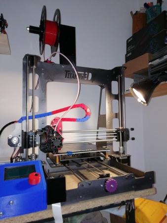

Killrob Inviato 11 Maggio 2020 Inviato 11 Maggio 2020 37 minuti fa, Tomto dice: Dipende dallo spessore e dalle dimensioni del telaio (una lamiera di acciaio 500*500 da 1.5mm pesa 3 kg a 2mm di spessore ne pesa 4kg.. metallo è generico una lamiera di acciaio a parità di dimensioni pesa di più rispetto ad una in ferro o ancora di più alluminio. Dalla foto comunque sia mi sembra di vedere un telaio un po misero..nulla a che vedere con quello della tua titan😉 io toglierei il "mi sembra" ...con 270 euro si trova di meglio. Su questo sono d'accordo ma dipende anche dalla quantità di metallo utilizzato, questa non ha nulla a che vedere con la mia Titan, gli mancano letteralmente dei pezzi, come si può vedere gli manca tutta la struttura centrale che sta dietro agli assi Z e poi il mio piatto sta in una "vasca" completamente in metallo , non ci sono un paio di vitone M8 che la tengono ferma.... altra cosa... il mio telaio è spesso in tutti i punti 3.5mm 1 Cita
Tomto Inviato 11 Maggio 2020 Inviato 11 Maggio 2020 7 minuti fa, Killrob dice: questa non ha nulla a che vedere con la mia Titan, é quello che ho detto😉 8 minuti fa, Killrob dice: ..........gli mancano letteralmente dei pezzi, come si può vedere gli manca tutta la struttura centrale che sta dietro agli assi Z e poi il mio piatto sta in una "vasca" completamente in metallo , non ci sono un paio di vitone M8 che la tengono ferma.... altra cosa... il mio telaio è spesso in tutti i punti 3.5mm Per questo ho detto che il telaio di quella stampante è misero a confronto della titan. non pensavo che avesse spessori da 3.5mm...non è poco Tu pensa che la i3 mega ha il telaio in z da 1.6 (1.5 se ci togli la verniciatura a polvere)...è vero che ha delle pieghe che ne rinforzano la struttura ma non è del tutto rigido ....il basamento e gli alloggiamenti dei motori fortunatamente invece sono ben saldi... 1 Cita
Globo1967 Inviato 3 Giugno 2020 Inviato 3 Giugno 2020 Che marca è quella Titan? non la trovo da nessuna parte... Cita
Killrob Inviato 4 Giugno 2020 Inviato 4 Giugno 2020 19 ore fa, Globo1967 dice: Che marca è quella Titan? non la trovo da nessuna parte... la Titan è una autocostruita partendo da questo telaio https://www.green-house-store.com/shop/stampati-3d-online/stampanti3d/frame-stampante-3d/ per questo non la trovi 😉 Cita
