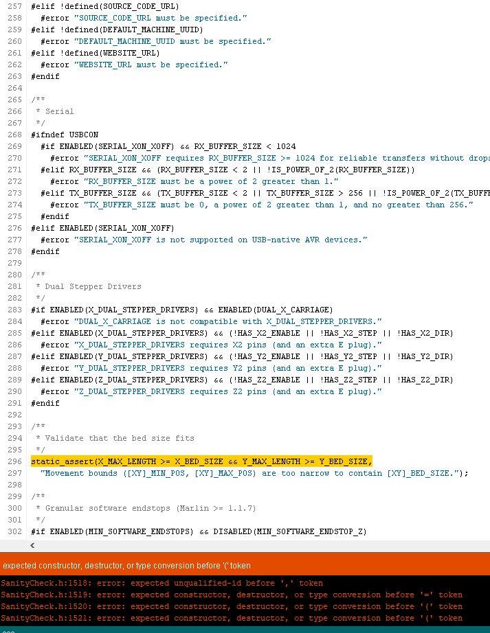

suunto69 Inviato 12 Maggio 2020 Autore Inviato 12 Maggio 2020 ho scaricato dal link ho cercato di caricarlo con arduino ma di da questo errore Cita
suunto69 Inviato 12 Maggio 2020 Autore Inviato 12 Maggio 2020 cosa significa questo errore static_assert(X_MAX_LENGTH >= X_BED_SIZE && Y_MAX_LENGTH >= Y_BED_SIZE, Cita
Killrob Inviato 12 Maggio 2020 Inviato 12 Maggio 2020 Ricordati che questo è un forum e le persone dedicano il loro tempo libero ad aiutare gli altri, se nessuno ti risponde dopo mezz'ora è inutile che rifai la stessa domanda, devi avere pazienza, questo non è un help desk. Con che versione di Arduino stai caricando? Le nuove hanno problemi mi sembra che la 1.8.0 sia quella da usare Cita
suunto69 Inviato 12 Maggio 2020 Autore Inviato 12 Maggio 2020 ok scusa l'insistenza ma sto proprio nei casini sto usando arduino 1.0.6 Cita
