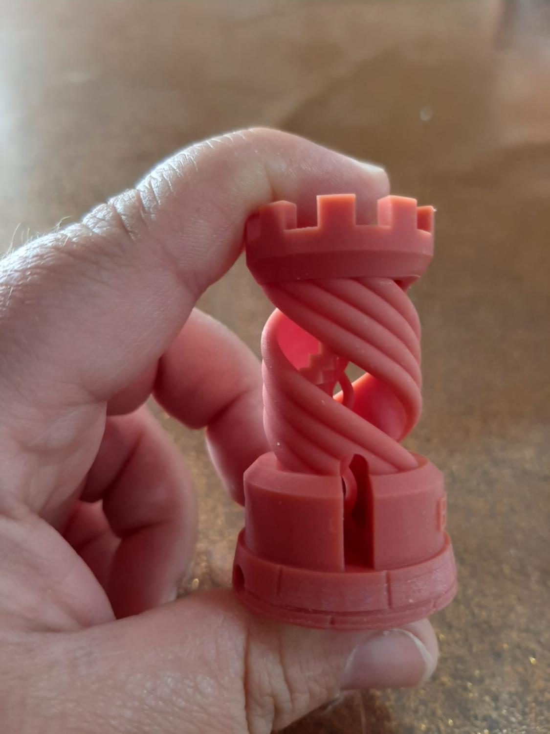

Salve a tutti, ho acquistato la mia prima stampante 3D e già sto impazzendo!! non riesco a capire come poter stampare senza che si stacchino in stampa la resina già formata sul piattino!! dopo 1 po me lo ritrovo giù. Ho fatto il test delle due torri e solo dopo aver messo i valori più alti, me ne è uscita solo una e l'altra no! ho messo un progetto in usb fatto da me e a parte darmi meno strati ( le torri erano 1/1000 e il mio 1/721) non stampa niente..rimane solo un'ostia sul fondo ( con tutti i valori alti usati per la torre). Mi potete spiegare il rapporto di questi valori con la statuetta da stampare? devo modificare su chitubox o solo sulla stampante? aiutatemi perchè veramente non ci sto a capì più niente!! non so dove cercare!! ( e i tutorial sul tubo parlano solo delle cose positive )

  • Posta i parametri di stampa.

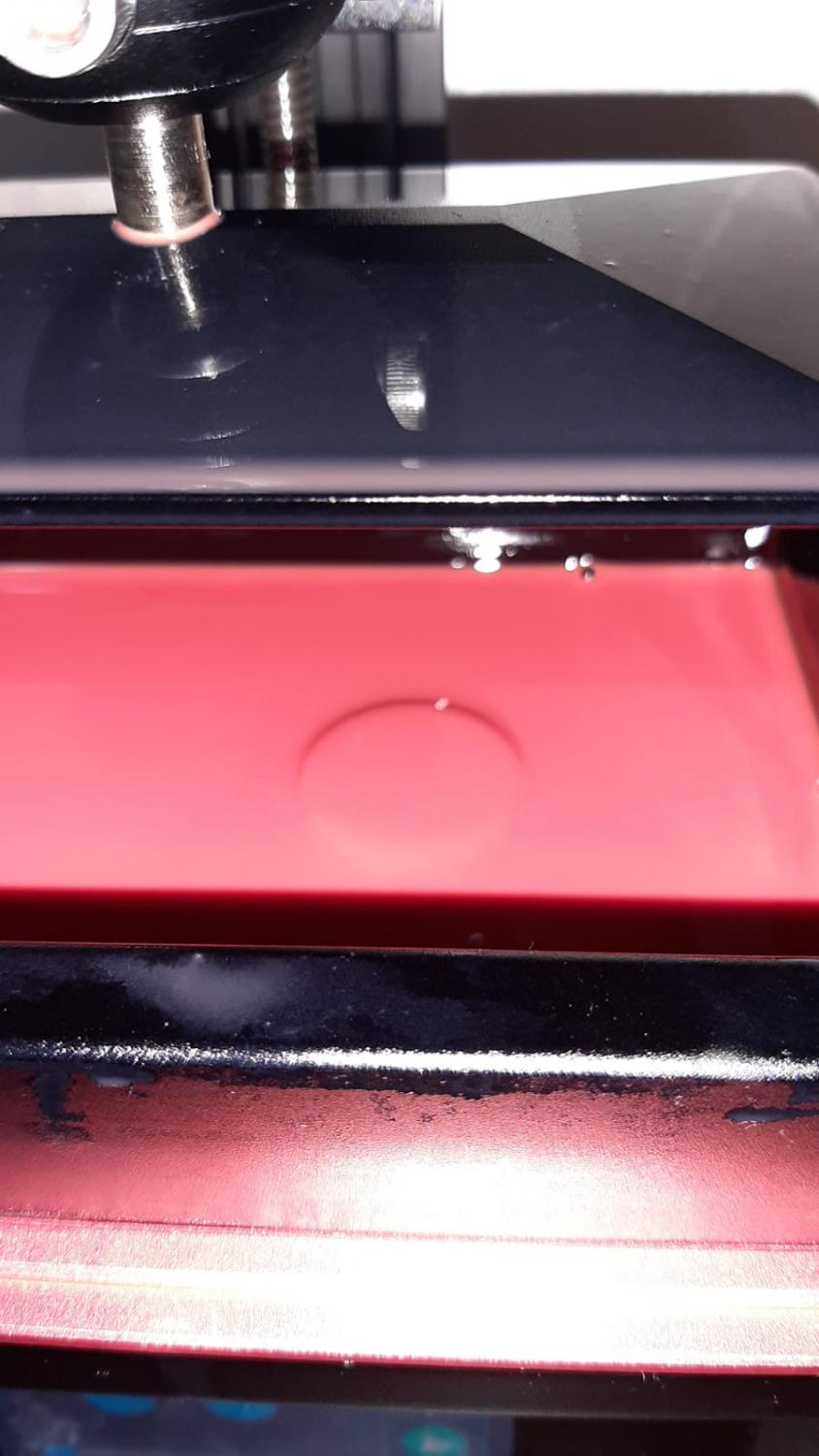

  • Controlla che il fep non si sia opacizzato in alcuni punti
  • quale resina stai usando?

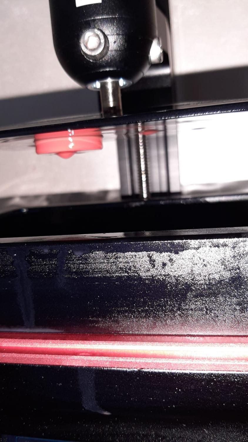

  • Ti sembrerà strano ma quasi sicuramente stai sbagliando il livellamento del piatto di stampa. Se usi il metodo del foglio di carta prova a livellare direttamente con la vaschetta come mostrato in questo video dal minuto 3.20 in poi

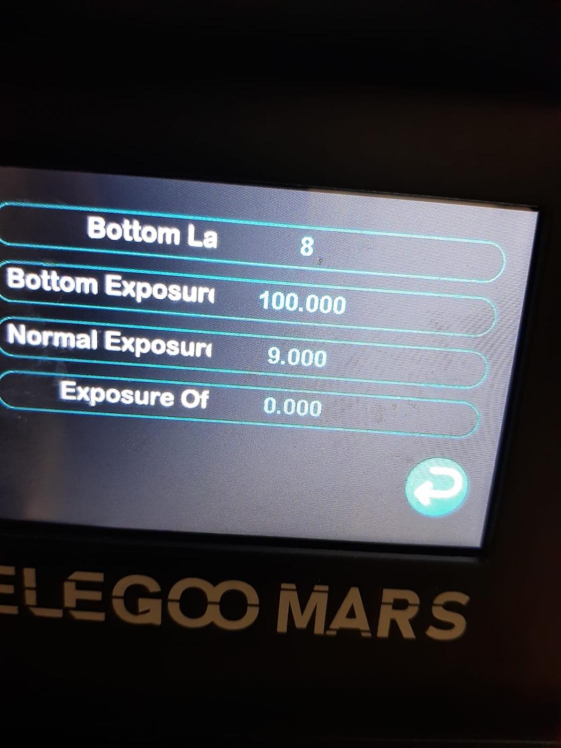

con le torri di test sto usando questi parametri ( l'ho livellata 10000 volte sto piatto) però sempre una ne rimane attaccata, l'altra fa la base e poi rimane sul fondo.. devo aumentare?  la resina è elegoo maroon e il fep l'ho ripulito più volte

La elegoo maroon  è una dellle resine che richiede maggior tempo di esposizione (guarda i preset di chitubox) circa 15 sec contro i 9 secondi che stai usando. Intanto cambia questo parametro.

Ok ma devi essere sicuro che non ci siano zone opache controllalo controluce.

Ma hai provato il metodo del video? i fogli di carta hanno spessori diversi......anche se usi un foglio di carta il piatto deve andare in leggera pressione.Se riesci a muovere il foglio prova ad abbassare di un decimo di mm ,se il foglio rimane bloccato è meglio, e quando serri il piatto tienilo fermo con la mano e assicurati che non si muova.
 Comunque a mio parere il metodo migliore è quello mostrato nel video
il foglio si toglie facendo "sforzo" quindi è tarato bene? stamane ho fatto altre prove e niente, mi trovo sempre a vedere la torre sx rimanere salda e la dx cadere giù ai primi scalini..fep pulitissimo ( ma ci sono ricambi per quello?)..sto consumando mezzo litro di resina solo per le prove...non me l'aspettavo così difficile ( neanche facile ma non così incasinata)

il foglio non si deve togliere affatto....

Ricorda come detto anche da @Killrob : il foglio non si deve muovere.

Certo . Il fep non è eterno si rovina e va cambiato
