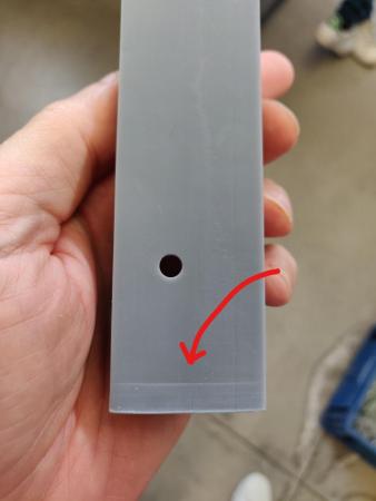

Ho modellato un oggetto solido con FUSION 360, poi esportato in STL.
Caricato in Photon Workshop, per poi darlo in parto alla Photon S.
Il risultato è quello in foto: ha rilevato e stampato la linea che divideva l'estrusione della parte orizzontale, dall'estrusione della parte verticale. Peccato che l'oggetto è liscio, stesse dimensioni. Addirittura lo si sente con l'unghia del dito, come avesse una dimensioni più alta.
Non so se c'entra qualcosa, ma la preview dello Slicer segnava le sezioni come "piene", solide insomma, mentre l'anteprima manuale, fatta con la barra verticale manuale del programma, visualizzava l'interno dell'oggetto come fosse vuoto (il che mi ha fatto pensare ad un errore dell'esportazione dell'STL).
Non saprei che altro aggiungere… mi sono trovato spiazzato.
Avete qualche suggerimento?
Grazie 1000
FG.

Tutto chiaro, ma quello che volevo sapere è perché l'oggetto stampato ha segnato la linea di divisoria tra le due estrusioni fatte in modellazione.
Ti avevo chiesto anche di di dire in che modo hai posizionato l'oggetto? 😀Uno screenshot dello slicer sarebbe di aiuto.
...ma visto che parli di linea divisoria di due estrusioni quasi sicuramente si tratta di un stl esportato male. Io non uso fusion ma di solito in quasi tutti i cad si può impostare la precisione di un stl prima di espotarlo (probabile che devi andare a cercare il parametro)
se posti l'stl ti posso dare maggiori informazioni....altrimenti prova ad riaprire l'stl con fusion e vedi se quelle righe sono presenti nel file.

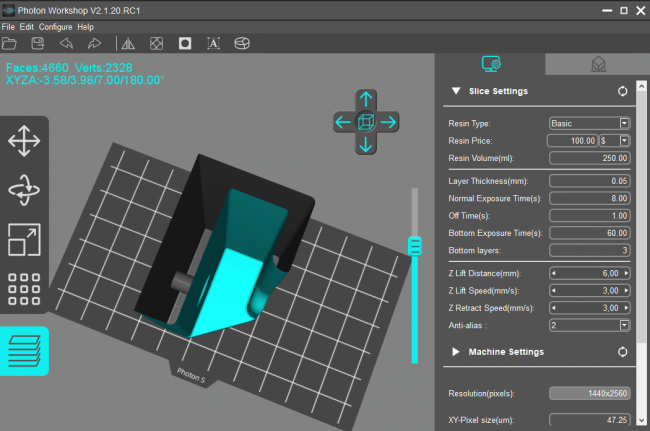

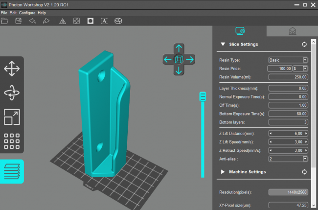

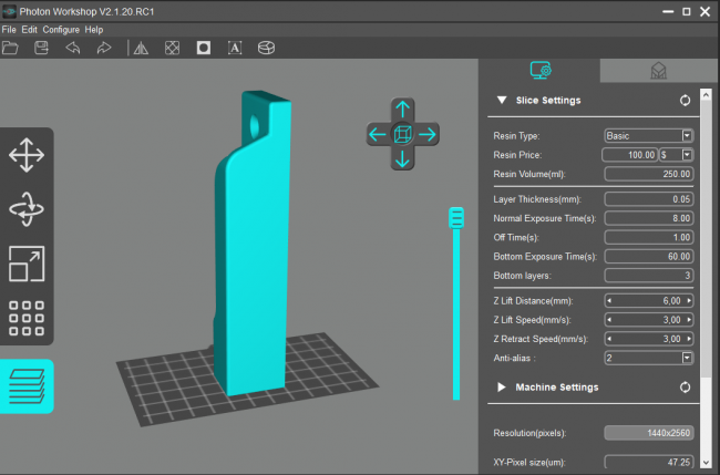

L'oggetto è stato stampato perpendicolare alla base di stampa. In una immagine si vede la sezione che lo slicer considera vuota.
Il modello in FUSION l'ho ricontrollato, ma non ha imprecisioni ed è pieno. Non trovo però nessun settaggio da modificare prima dell'esportazione. Ho già fatto diverse esportazioni e stampe di oggetti vari, ma non mi era mai capitato che l'oggetto riportasse una sola riga netta tutta intorno al perimetro.

20 minuti fa, Formatgio dice:
non la considera vuota è la prewiev dello slicer che lascia a desiderare
21 minuti fa, Formatgio dice:
guarda questo video ed imposta refinement su high ed il paramerto surface deviation a 0.01(se questo parametro è alto e ti trovi in prossimità di una seconda estrusione potrebbe essere la causa) . Questa cosa sull'esportazione degli stl può essere utile anche ad altri utenti . Ogni cad che si rispetti permette l'esportazione di stl dimensionalmente corretti . Ma non è detto che sia questo il problema
purtroppo Photon Workshop non ha una vera prewiev del file già affettato quindi non possiamo sapere se il problema avviene nella generazione del g code.
in un'altro topic ti avevo fatto vedere come funziona zsuite (unica pecca 0.05 mm fisso ma a me questo interessa poco)chitubox rispetto a Photon Workshop glà va meglio ma ha un difetto.
Il fatto che sia stampato in verticale non comporta gravi problemi se non alla base a causa della necessaria sovraesposizione dei layer primari ...infatti puo presentare un rigonfiamento (consiglio meglio aggiungere uno smusso di 2 mm , eventuali imperfezioni vanno via con un pò di carta vetrata finissima)
considera:
  • lo slicer..che per qualche strana ragione in quel punto ha generato immagini distorte
  • stl non preciso
  • causa ignota....succede
  • se è capitato solo con questo file escludo problemi di natura meccanica
  • non devi buttare il pezzo perchè quel dentino va via con un pò di carta vetrata
Domanda : finora tutte le stampe che hai fatto come sono andate?
