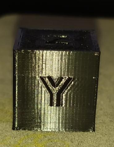

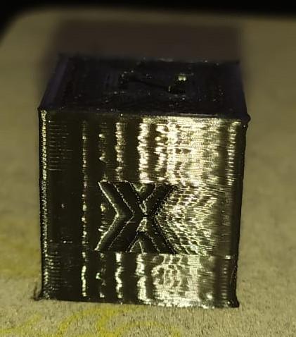

suunto69 Inviato 12 Maggio 2020 Condividi Inviato 12 Maggio 2020 ciao , da quando ho installato il firmware sulla stampante geeetech A10m la qualità di stampa e pessima Cita Link al commento Condividi su altri siti Altre opzioni di condivisione...
hokuro Inviato 12 Maggio 2020 Condividi Inviato 12 Maggio 2020 che firmware hai installato e (curiosità mia) perchè? hai fatto i test di calibrazione? Cita Link al commento Condividi su altri siti Altre opzioni di condivisione...
suunto69 Inviato 12 Maggio 2020 Autore Condividi Inviato 12 Maggio 2020 marlin 1.1.8 ho messo i parametri che avevo prima Cita Link al commento Condividi su altri siti Altre opzioni di condivisione...
hokuro Inviato 12 Maggio 2020 Condividi Inviato 12 Maggio 2020 io non ho mai messo mano ad un firmware, il mio è chiuso, l'ho solo aggiornato. io farei tutte le prove classiche: controllo allineamento bed, calibrazioni varie. altri più ferrati ti indirizzeranno meglio. 1 Cita Link al commento Condividi su altri siti Altre opzioni di condivisione...
jagger75 Inviato 12 Maggio 2020 Condividi Inviato 12 Maggio 2020 a parte che il marlin 1.1.9 è bugfix potevi mettere quello cmq non hai rispoto alla domanda posta sopra cioè PERCHE l hai cambiato? se ti va di farci sapere il motivo possiamo indirizzarti meglio magari su cosa installare di meglio del 1.1.8 tolto il fatto che in un firmware cè da modificare(semmai non lo avesse fatto chi ti ha passato il firmware) tutti i parametri per la tua stampante velocità accelerazioni movimenti temperature ecc ecc oppure hai scaricato una configurazione apposita per la tua stamapante? senza contare che se cambi firmware devi ricalibrare almeno per sicurezza non si mai poiche dalla foto che hai messo io vedo solo forti problemi di estrusione e un po di ghost ma trascurabile pero molte vibrazioni di jerk alto percio ti richiedo nel firmware che hai installato hai messo gli stessi parametri del firmware che avevi prima?o ancora devi ricalibrare tutti gli step/mm ecc ecc ? pero prima che avevi di firmware? Cita Link al commento Condividi su altri siti Altre opzioni di condivisione...
suunto69 Inviato 13 Maggio 2020 Autore Condividi Inviato 13 Maggio 2020 ho rimesso il 1.1.8 configurato per la mia stampante, provo a ricalibrare tutto Cita Link al commento Condividi su altri siti Altre opzioni di condivisione...

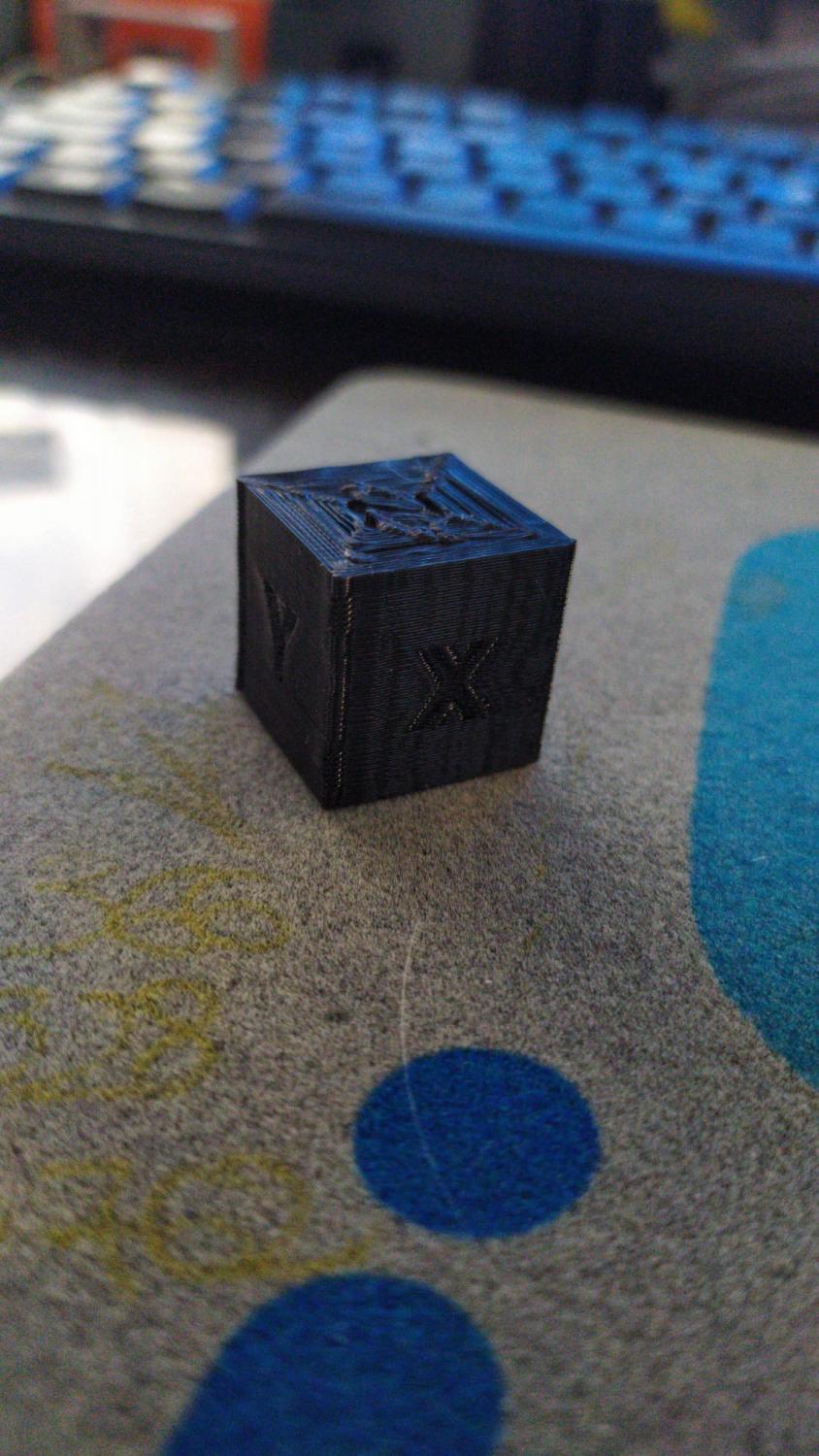

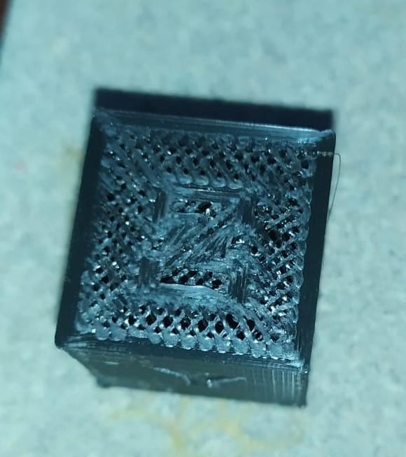

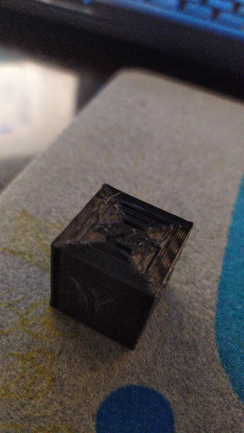

suunto69 Inviato 13 Maggio 2020 Autore Condividi Inviato 13 Maggio 2020 sto cercando di sistemare le impostazioni per stampare al meglio, ho stampato il cubo rispetta le misure della stampa, ma con alcuni difetti allego foto, Cita Link al commento Condividi su altri siti Altre opzioni di condivisione...
Whitedavil Inviato 13 Maggio 2020 Condividi Inviato 13 Maggio 2020 Ma prima stampava bene? Nell'altro post hai messo il log fi repetier con tutte le impostazione, le hai caricate e salvate? Cita Link al commento Condividi su altri siti Altre opzioni di condivisione...
suunto69 Inviato 14 Maggio 2020 Autore Condividi Inviato 14 Maggio 2020 si prima stampava bene ho messo i valori che avevo, ma la stampa e pessima cosa mi consigliate ? Cita Link al commento Condividi su altri siti Altre opzioni di condivisione...
