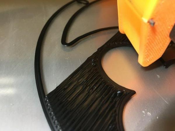

nene87spl Inviato 13 Maggio 2020 Inviato 13 Maggio 2020 qualcuno può aiutarmi? ho cambiato ugello e adesso vorrei lavorare con quello da 1mm perché devo fare pezzi di grandi dimensioni con una tempistica relativamente bassa. come slicer uso simplify 3d, ho cambiato diametro ugello e spessore primo layer,ma facendo un cubo di prova, noto che estrude molto materiale,e alla chiusura di un contorno percorre qualche mm sopra allo stesso (poi torna indietro per iniziare un contorno più interno) con la conseguenza che l'ugello tocca il materiale precedentemente stampato. Cita
marcottt Inviato 13 Maggio 2020 Inviato 13 Maggio 2020 puoi mettere una foto? potresti provare a giocare con il coasting in s3d. Comunque 1mm è parecchio grosso.... se usi un filamento da normale da 1.75 potresti avere problemi a gestirlo perchè immagino che velocità e temperature siano particolarmente elevate. Cita
nene87spl Inviato 14 Maggio 2020 Autore Inviato 14 Maggio 2020 Questo mi vien fuori sul primo layer Cita

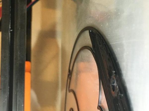

nene87spl Inviato 14 Maggio 2020 Autore Inviato 14 Maggio 2020 Ora che stava incominciando il secondo strato, ho dovuto fermare xk non si incollava al primo e si è staccato tutto. Come risolvo? Cita
marcottt Inviato 14 Maggio 2020 Inviato 14 Maggio 2020 abs da 1mm... hai almeno la stampante chiusa ? Cita
marcottt Inviato 16 Maggio 2020 Inviato 16 Maggio 2020 Non so se puoi pensare di stampare abs in stampante aperta con nozzle 1mm... Ho il dubbio che sia troppo critico. Anycubic kossel linear plus,Inviato utilizzando Tapatalk 1 Cita
