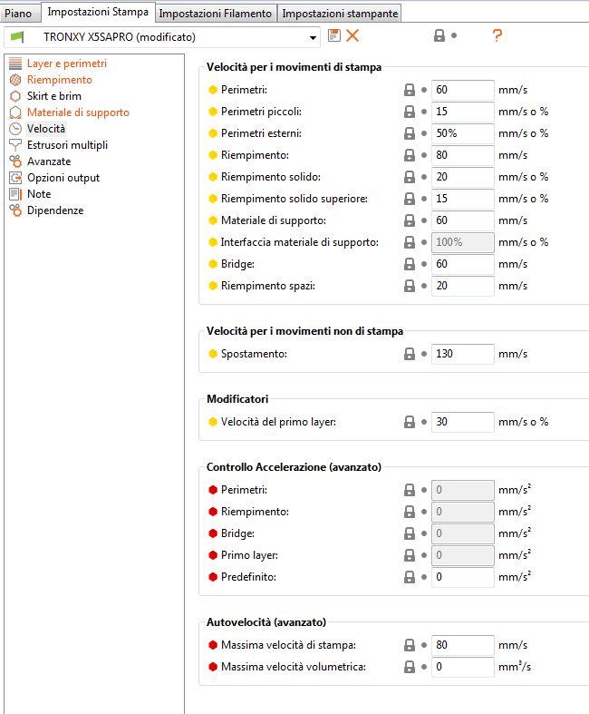

alfbu1983 Inviato 7 Giugno 2020 Autore Inviato 7 Giugno 2020 Ok aggiornato i parametri di retrazione e salvato tutto. Per i valori dei Limiti Macchina ho praticamente messo i tuoi già la volta scorsa in cui mi mandasti il tuo screen; in tutti i casi nelle Impostazioni Stampa ho lasciato le velocità di default e ti lascio lo screen. Ora metto in stampa il tuo test e ti aggiorno sul risultato Grazie ancora Cita

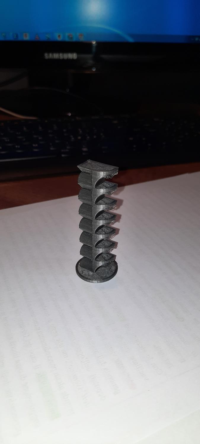

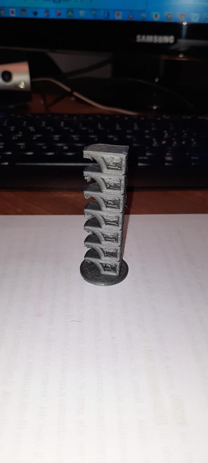

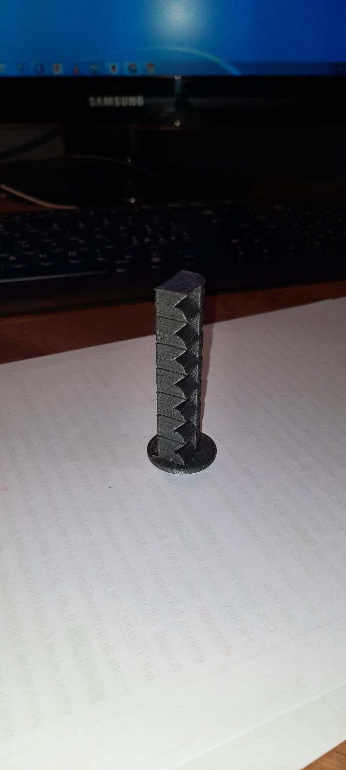

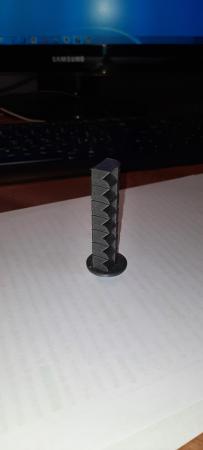

alfbu1983 Inviato 7 Giugno 2020 Autore Inviato 7 Giugno 2020 @WhitedavilHo appena finito il test che mi hai dato, ti metto le foto, anche se io continuo a non vedere differenze di temperatura mentre la retrazione sembra leggermente migliorata, ma di poco proprio secondo me. Tra l'altro se apro il g-code con il notepad+ nelle varie righe ad intervalli regolari mi esce il commento del cambio di temperatura a varie altezze, questo è uno stralcio preso dal g-code: G1 X161.771 Y159.757 E7.94052 G1 X158.156 Y156.142 E8.11700 G1 X158.743 Y156.142 E8.13726 G1 X161.770 Y159.169 E8.28506 G1 X161.770 Y158.582 E8.30534 G1 X159.330 Y156.142 E8.42446 G1 X159.917 Y156.142 E8.44472 G1 X161.769 Y157.994 E8.53516 G1 X161.769 Y157.407 E8.55544 G1 X160.504 Y156.142 E8.61720 G1 X161.091 Y156.142 E8.63746 G1 X161.952 Y157.003 E8.67949 G1 X161.785 Y156.040 F7800.000 G1 F1200.000 G1 X161.785 Y155.243 E8.69061 G1 Z24.950 F7800.000 ;cambio temperatura a determinata altezza in mm ; ; ; ; ; ; ; G1 X160.002 Y159.961 G1 F900.000 G1 X151.498 Y159.961 E8.97844 G1 X151.498 Y155.958 E9.11394 G1 X161.498 Y155.962 E9.45243 G1 X161.498 Y155.040 E9.48366 G1 X162.151 Y155.040 E9.50576 G1 X162.152 Y163.945 E9.80719 G1 X162.120 Y164.243 E9.81734 G1 X162.029 Y164.445 E9.82482 e alla fine del g-code c'è una riga: layer_gcode: ; layer_gcode = ;cambio temperatura a determinata altezza in mm\n{if layer_z==10}M104 S190{endif}\n{if layer_z==20}M104 S195{endif}\n{if layer_z==30}M104 S200{endif}\n{if layer_z==40}M104 S205{endif}\n{if layer_z==50}M104 S210{endif}\n{if layer_z==60}M104 S215{endif}\n{if layer_z==70}M104 S220{endif}\n\n;{if layer_z==5}M104 S190{endif}\n;{if layer_z==100}M104 S195{endif}\n;{if layer_z==15}M104 S200{endif}\n;{if layer_z==20}M104 S205{endif}\n;{if layer_z==25}M104 S210{endif}\n;{if layer_z==30}M104 S215{endif}\n;{if layer_z==35}M104 S220{endif}\n Ora vedo se sul link del codice chitu riesco a trovare qualche codice per il cambio di temperatura. Cita

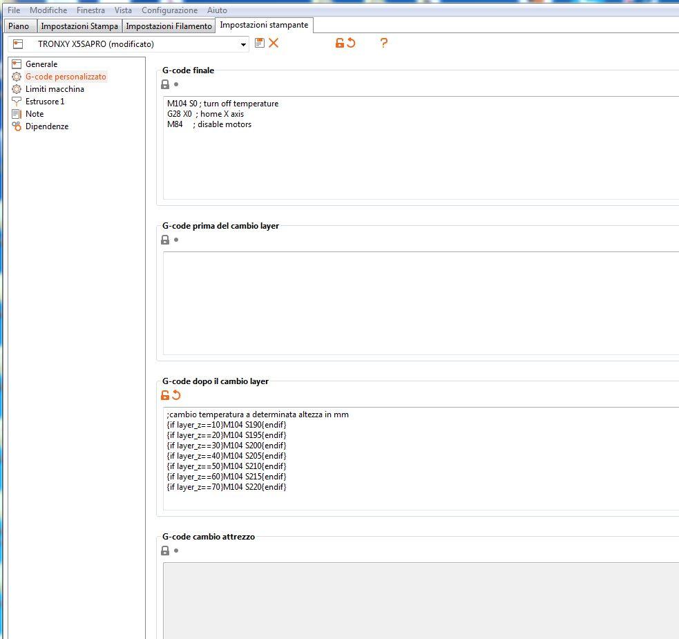

Whitedavil Inviato 7 Giugno 2020 Inviato 7 Giugno 2020 Per favore fai uno screen delle opzioni dove hai il gcode per il cambio temperatura. Se cambia lo vedi anche dal display... Deve funzionare, l'ho provato personalmente.... 😅 Cita
Whitedavil Inviato 7 Giugno 2020 Inviato 7 Giugno 2020 Si, guarda che ti dimentichi sempre di salvare...... 😅 Salva le impostazioni, genera il gcode e allegalo qui cosi gli butto un'occhiata appena ho tempo Cita

Whitedavil Inviato 7 Giugno 2020 Inviato 7 Giugno 2020 Il cambio di temperatura non ti funziona perché stampi il primo layer a 0.35 (perche?) e il resto a 0.2. Ora se fai 2 conti il layer a 10mm secchi non esiste ma vai da 9.95 a 10.15 ecc... Perché stampi il primo layer così alto? Ti conviene stampare tutto a 0.2 e per l'adesione al piatto cambi l'offset della sonda. Cita
alfbu1983 Inviato 7 Giugno 2020 Autore Inviato 7 Giugno 2020 @Whitedavil perchè lo stampo così alto il primo layer? onestamente ho lasciato i valori di default cambiando solo il riempimento al 15% e quando ho cambiato l'altezza del layer a 0.2 non ho fatto caso che avrei dovuto cambiare anche l'altezza del primo layer di conseguenza, infatti nei valori di default l'altezza layer è a 0,3 e per questo il primo layer mi risulta 0,35........😓 ok quindi imposto l'altezza del primo layer a 0,2 ma mi resta sempre un dubbio il file che mi hai passato ha la base di 2mm quindi devo considerarla nel g-code, nel senso che i cambi di temperatura dovrebbe avvenire a 12-22-32-42-52-62 mm? scusami ma non ho capito il discorso dell'adesione e della sonda. Cita
Whitedavil Inviato 7 Giugno 2020 Inviato 7 Giugno 2020 Non c'è problema, si cambia i valori a 12,22 ecc. Se gli dici che il primo layer è 0.2 anziché 0.35 verrà stampato molto più schiacciato sul piatto. Ora, tu hai un offset per determinare la distanza tra la sonda e la punta del nozzle, dovrai cambiare questo valore per avere un primo layer schiacciato "il giusto". Ti conviene fare qualche prova prima, non vorrei che poi il nozzle vada ad impattare sul piatto, graffiandolo... Se fai un g28(home) e poi gli dai un G1 Z0 il nozzle a che distanza si trova dal piatto? Dovresti, in teoria, avere un 0.1mm di aria tra nozzle e piatto... Cita
